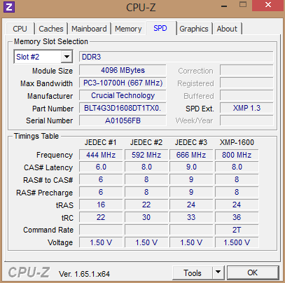

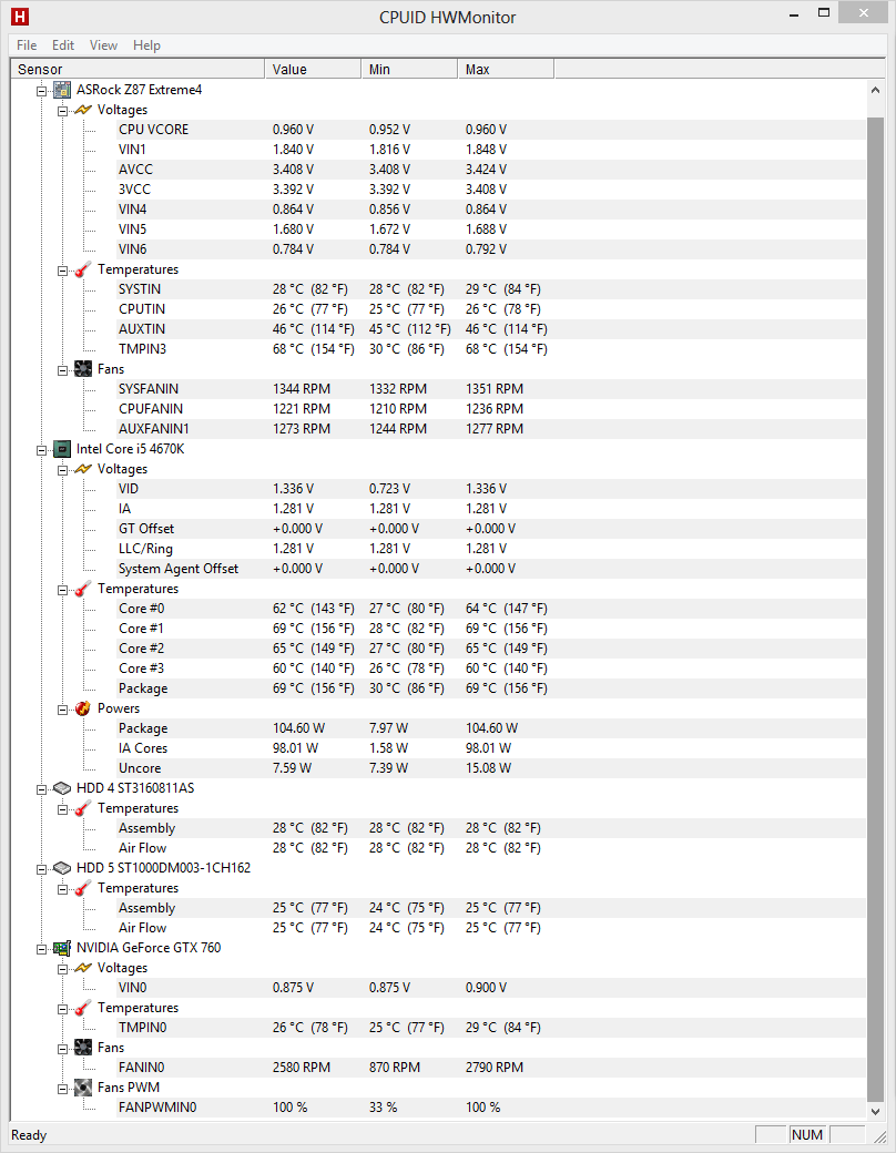

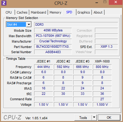

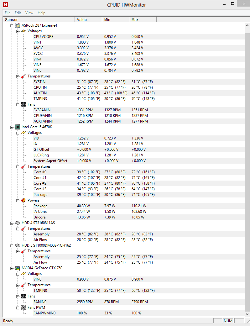

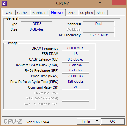

    Zero informacji o pamięci ram. Przy podkręcaniu "szyną" musisz pamiętać że automatycznie podkręca się taktowanie ramu. Daj odczyt z CPU-Z (Zakładka CPU. MEMORY i SPD każdej kości slot1 slot 2 etc) oraz HWMonitor podczas steresu.
  • #9 12737499
    Special525525
    Poziom 24  
    HWmonitor obciążyć grą czy programem( OCCT, Prime95)?
    Wiedźmin 2: Zabójcy Królów - Ultra, 1920x1280, Uberpróbkowanie włączone
    Podkręcanie i5 4670K na Asrock Z87 Extreme 4 - stabilne ustawienia?
    Prime95
    Podkręcanie i5 4670K na Asrock Z87 Extreme 4 - stabilne ustawienia? Podkręcanie i5 4670K na Asrock Z87 Extreme 4 - stabilne ustawienia? Podkręcanie i5 4670K na Asrock Z87 Extreme 4 - stabilne ustawienia? Podkręcanie i5 4670K na Asrock Z87 Extreme 4 - stabilne ustawienia?

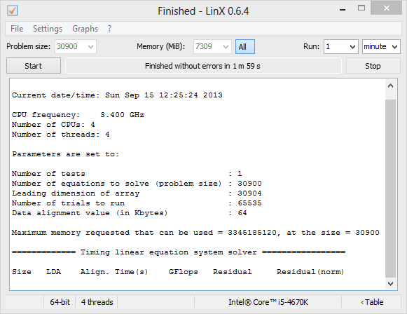

    Screeny z wykonywania, czy po wszystkim?
    Wow. Pierwszy raz widzę, żeby na takim sprzęcie było 100% obciążenia CPU i RAM. Na ile ustawić ten test (3 czy 500, times czy minute)?
    2 minutowy test:

    Pokaż napięcia przy 4.2GHz, jak RAM jest przetaktowany?
  • #13 12751749
    Special525525
    Poziom 24  
    Stabilnie działa tylko na 4.0, przy 4.2 zaczynają się BSOD. RAM działą na 1.5V i 1333.

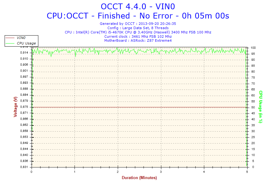

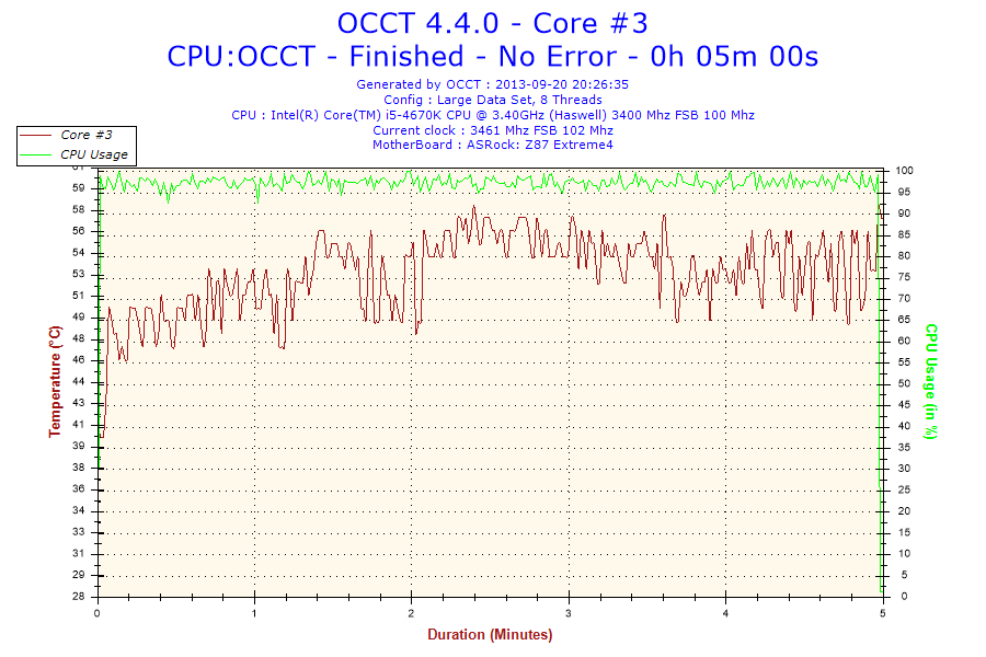

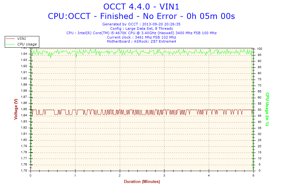

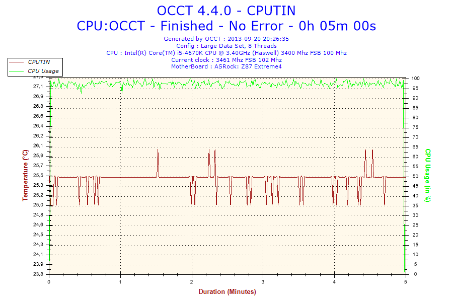

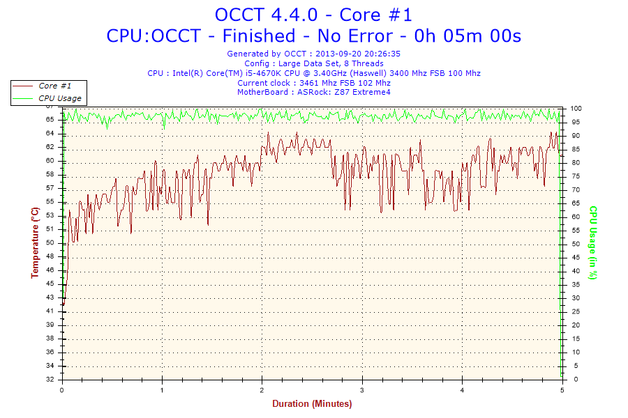

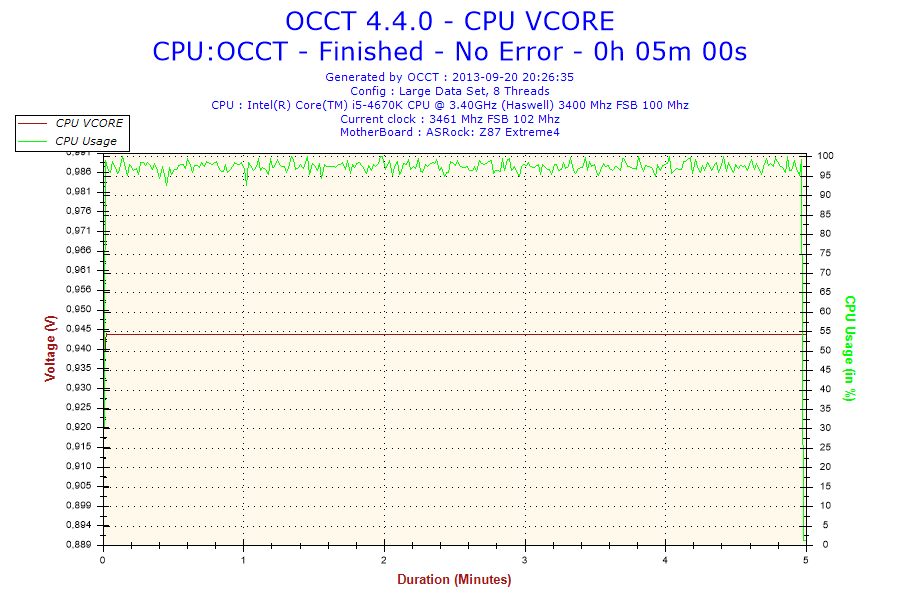

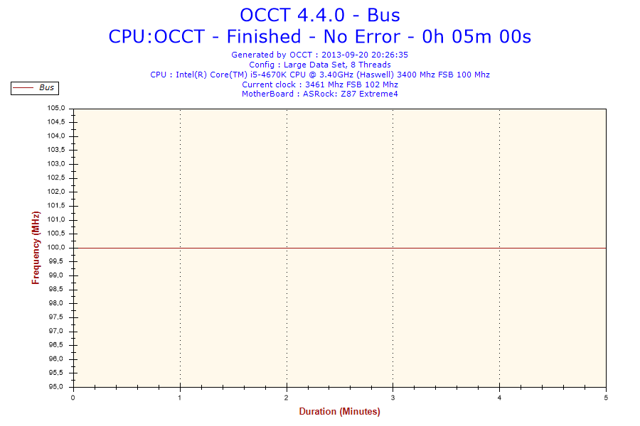

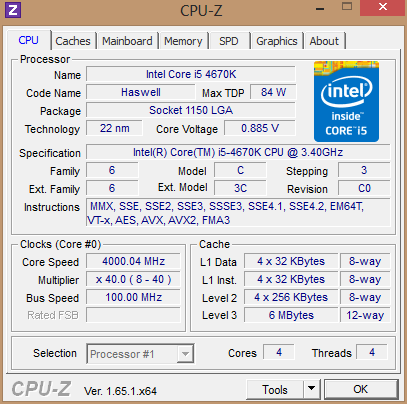

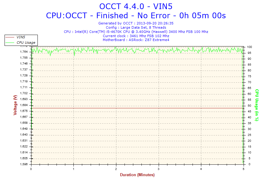

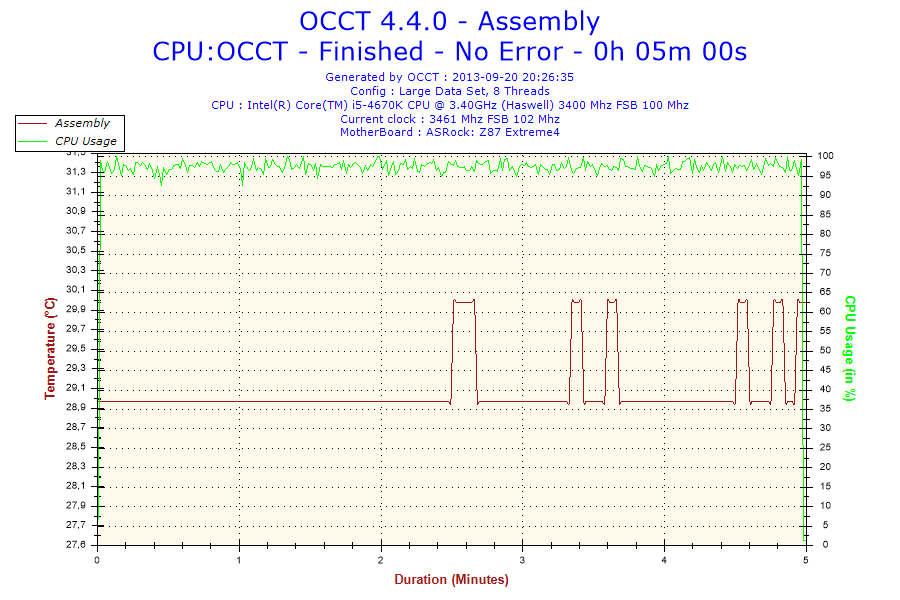

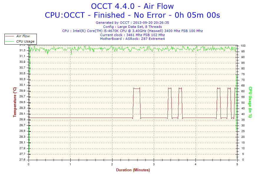

    To sprawa ma się tak: normalnie się uruchamia, testy nawet przechodzi, ale w OCCT jest napisane: 3400MHz, a w UEFI jest 4500MHz. On tego nie wykrywa czy jak?

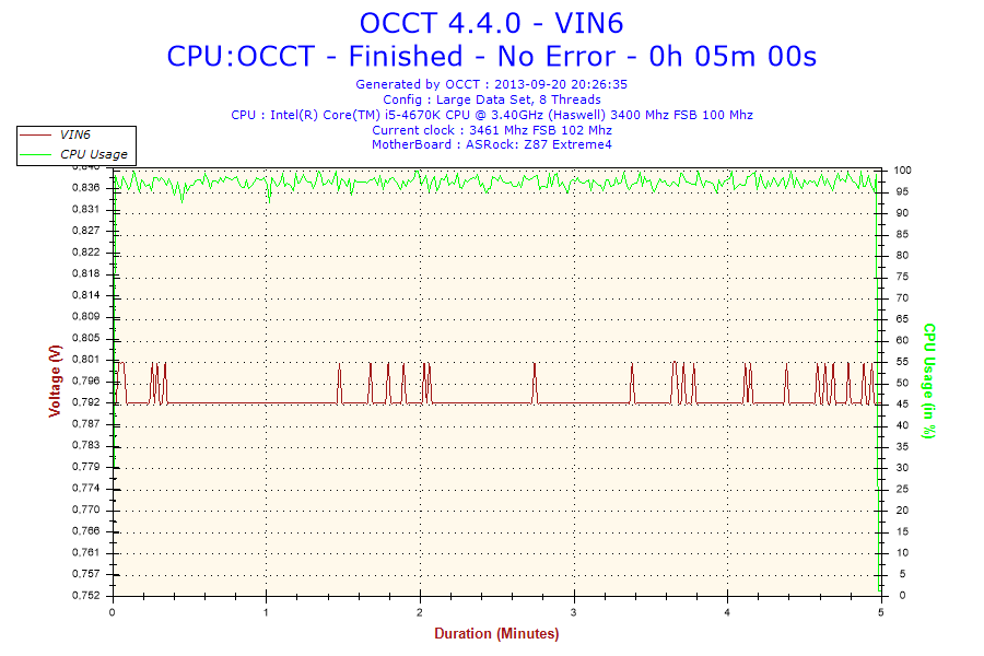

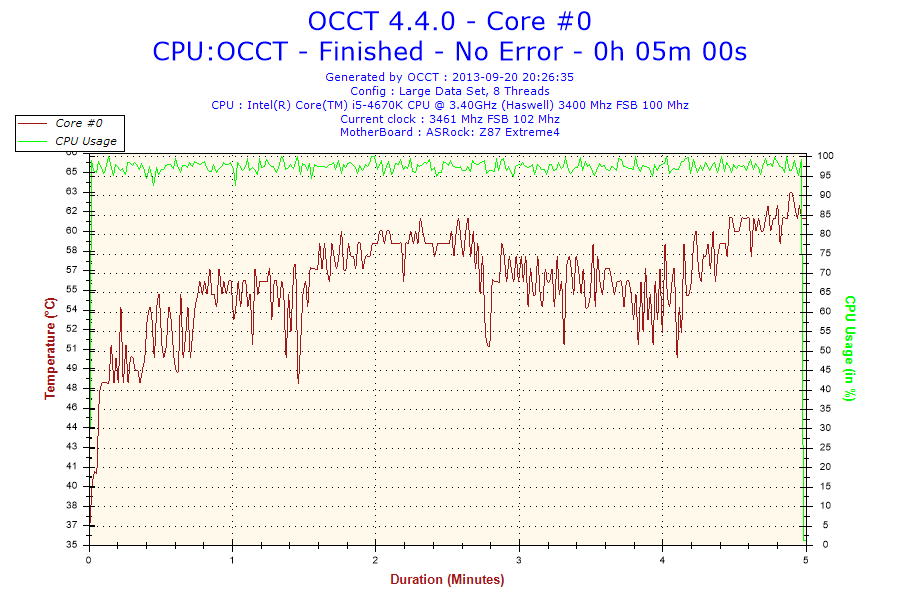

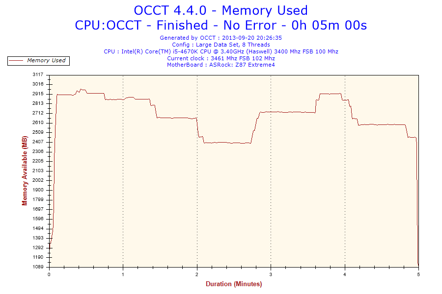

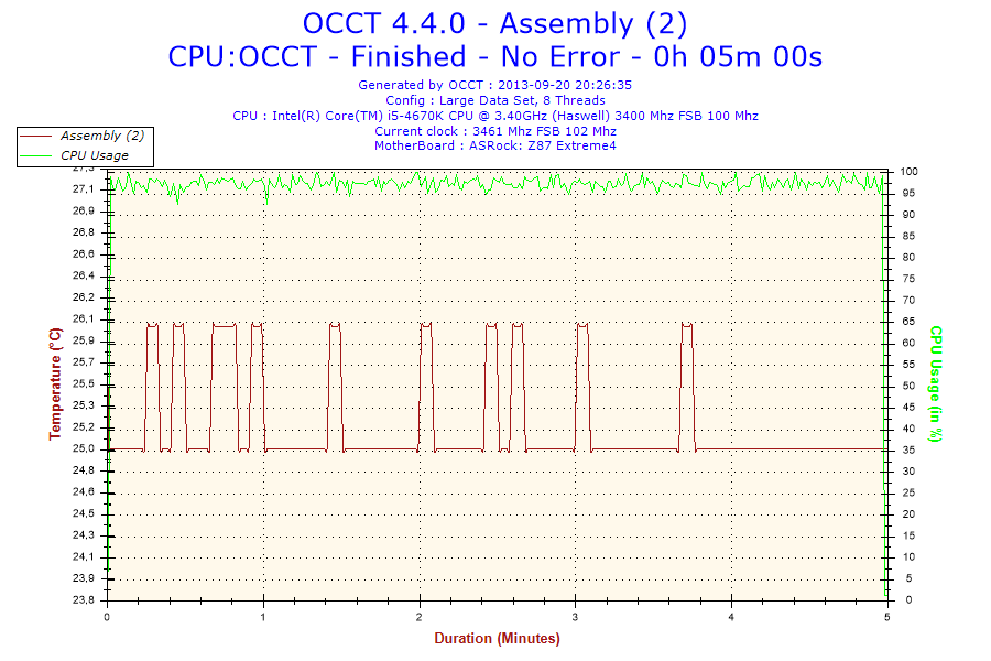

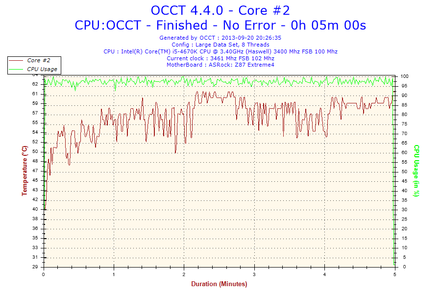

    5 minutowy test OCCT (CPU)
    Podkręcanie i5 4670K na Asrock Z87 Extreme 4 - stabilne ustawienia? Podkręcanie i5 4670K na Asrock Z87 Extreme 4 - stabilne ustawienia? Podkręcanie i5 4670K na Asrock Z87 Extreme 4 - stabilne ustawienia? Podkręcanie i5 4670K na Asrock Z87 Extreme 4 - stabilne ustawienia? Podkręcanie i5 4670K na Asrock Z87 Extreme 4 - stabilne ustawienia? Podkręcanie i5 4670K na Asrock Z87 Extreme 4 - stabilne ustawienia? Podkręcanie i5 4670K na Asrock Z87 Extreme 4 - stabilne ustawienia? Podkręcanie i5 4670K na Asrock Z87 Extreme 4 - stabilne ustawienia? Podkręcanie i5 4670K na Asrock Z87 Extreme 4 - stabilne ustawienia?
    Podkręcanie i5 4670K na Asrock Z87 Extreme 4 - stabilne ustawienia? Podkręcanie i5 4670K na Asrock Z87 Extreme 4 - stabilne ustawienia? Podkręcanie i5 4670K na Asrock Z87 Extreme 4 - stabilne ustawienia? Podkręcanie i5 4670K na Asrock Z87 Extreme 4 - stabilne ustawienia? Podkręcanie i5 4670K na Asrock Z87 Extreme 4 - stabilne ustawienia? Podkręcanie i5 4670K na Asrock Z87 Extreme 4 - stabilne ustawienia? Podkręcanie i5 4670K na Asrock Z87 Extreme 4 - stabilne ustawienia? Podkręcanie i5 4670K na Asrock Z87 Extreme 4 - stabilne ustawienia? Podkręcanie i5 4670K na Asrock Z87 Extreme 4 - stabilne ustawienia? Podkręcanie i5 4670K na Asrock Z87 Extreme 4 - stabilne ustawienia?

    No właśnie w BIOSie cały czas jest 4,5GHz.

    Nadal wykrywa 3.4GHz. Jak dla mnie to nie problem z napięciem.
