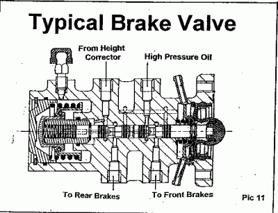

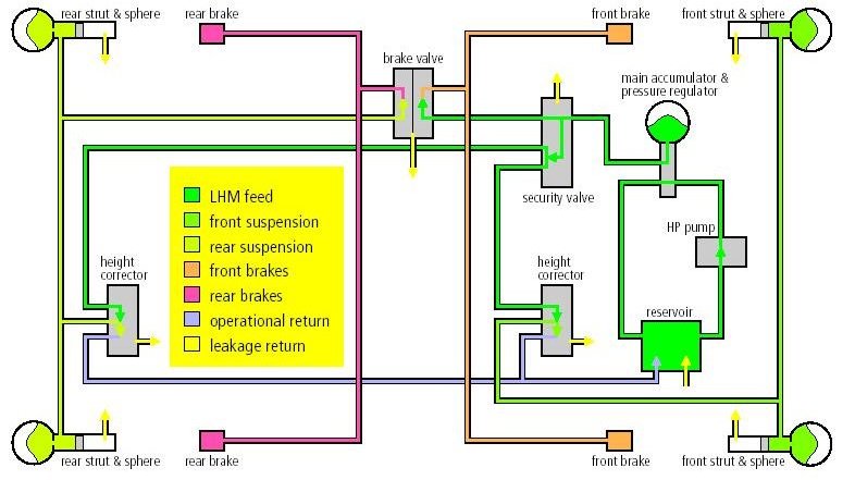

    trzeba było wzmocnić drutami do podstawy akum. schematy hydrauliki

    ogólny schemat citroen bx wystrzelil przedni silownik rozerwana poduszka

    citroen bx wystrzelil przedni silownik rozerwana poduszka drugi typ dystrybutor hamulcowy
