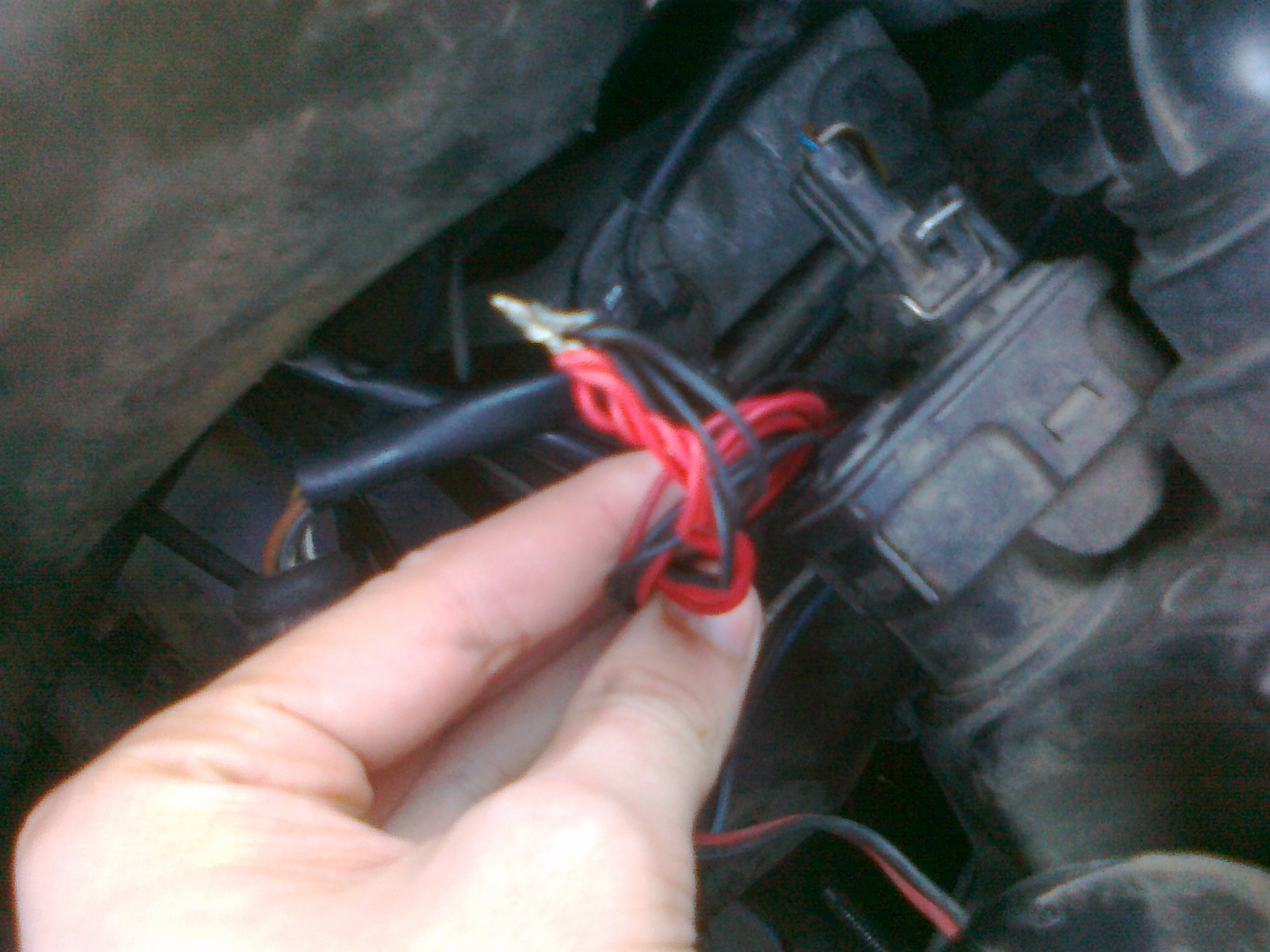

Passat B5 - Niepodłączone kable i brak świecenia obramówki lampy

    Sołtys_Elbląga
    Ta obramówka jak jedna nie świeci to nie wina mechanika. Te Chińskie lampki mają wbudowany zalany stabilizator, który ulega zepsuciu, połącz jedno oko do drugiego sprawnego albo kup 2 stabilizatory na 5V dla dwóch lamp, rezystrory odpowiednie do led i sam zrób lepiej.
    Z resztą sam musisz zobaczyć dokąd one idą, a przykład weź z drugiej lampy. Proste, co nie?
  • #3 12713276
  • #4 12713329
    Sołtys_Elbląga
    Sam dojdź co gdzie było, zrobiona amatorka. Gdyby było w oryginale to wpinasz kostki i nie widzisz problemu. Albo daj mechanikowi co odpiął.
