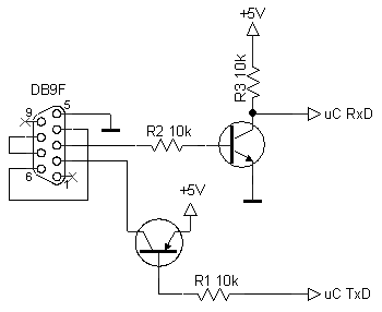

    Witam! Próbuję nawiązać połączenie miedzy ATmega16A a terminalem na laptopie.
    Używam przejściówki USB - RS232 na chipie Prolific. Podczas transmisji otrzymuję inne znaki niż te które wysyłam. Nie są to losowe znaki, gdy wysyłam "f" zawsze otrzymuję "&" niezależnie od kierunku transmisji (na uP wyświetlam wynik transmisji na LCD). Usart skonfigurowany jest zgodnie z notą katalogową na terminalu te same ustawienia co w uP tj 8 bit, 1 bit stopu, no parity, no handshake. UBRR w ATmedze ustawiony zgodnie z notą katalogową, tj dla transmisji 9600 kwarc 8 MHz UBRR=52
    identyczne przekłamania występują na innych prędkościach. Wydaje mi się że nie jest to problem z bitratem ponieważ uP taktowany jest zewnętrznym kwarcem, próbowałem też sprawdzić czy transmisja się posypie (lub poprawi) gdy zmienię wartość UBRR na zbliżoną do tej z noty katalogowej (48-55),nie zmieniło to sytuacji dalej każdy wysłany znak ma swój odpowiednik. Porty uP połączone są bezpośrednio z liniami RXD iTXD przejściówki we właściwy sposób. Przejściówkę sprawdzałem zwierając jej linie RXD z TXD w terminalu pojawiało się poprawne echo. Dodam jeszcze, że konfigurację USART sprawdzałem z notą katalogową kilka razy, a procedury wysyłania i obierania są wręcz skopiowane z noty katalogowej uP. Jeżeli ktoś wie co może być przyczyną proszę o odpowiedź

    werczak90
    Zdaję sobie sprawę z tego że standard RS232 przewiduje logiczne stany jako -15V +15V, ta przejściówka z tego co wiem ma wyjście TTL więc nie szukałem problemu tutaj. Jednak będę to musiał zweryfikować.

    BlueDraco
    Specjalista - Mikrokontrolery
    1. Jaką ustawiłeś częstotliwość taktowania procesora i szybkość transmisji?
    2. Czy przejściówka, której używasz, ma wtyk DB9, czy wyjście na szpilkach? Jeśli to pierwsze - musisz mieć przynajmniej inwertery jak na obrazku powyżej.

    werczak90
    Przejściówka ma na wyjściu męski wtyk DB9 (wydaje mi się że inwerter jaki przytoczył kolega atom1477 zaneguje sygnał )

    Jutro zmierzę napięcie wyjściowe na lini TXD przejściówki w stanie IDLE. wydaje mi się że pomiar powinien wskazać czy wyjście pod względem poziomów napięć jest zgodne z TTL czy RS232

    BlueDraco
    Nieważne, jaki masz zakres napięć - musisz zanegować sygnały. To zapewne wystarczy.

    werczak90
    Sprawdziłem przejściówka ma jednak na wyjściu +- 9V zatem jeżeli uP to przeżył to układ max 232 powinien rozwiązać problem. Dziękuję za szybką odpowiedź i pozdrawiam.
