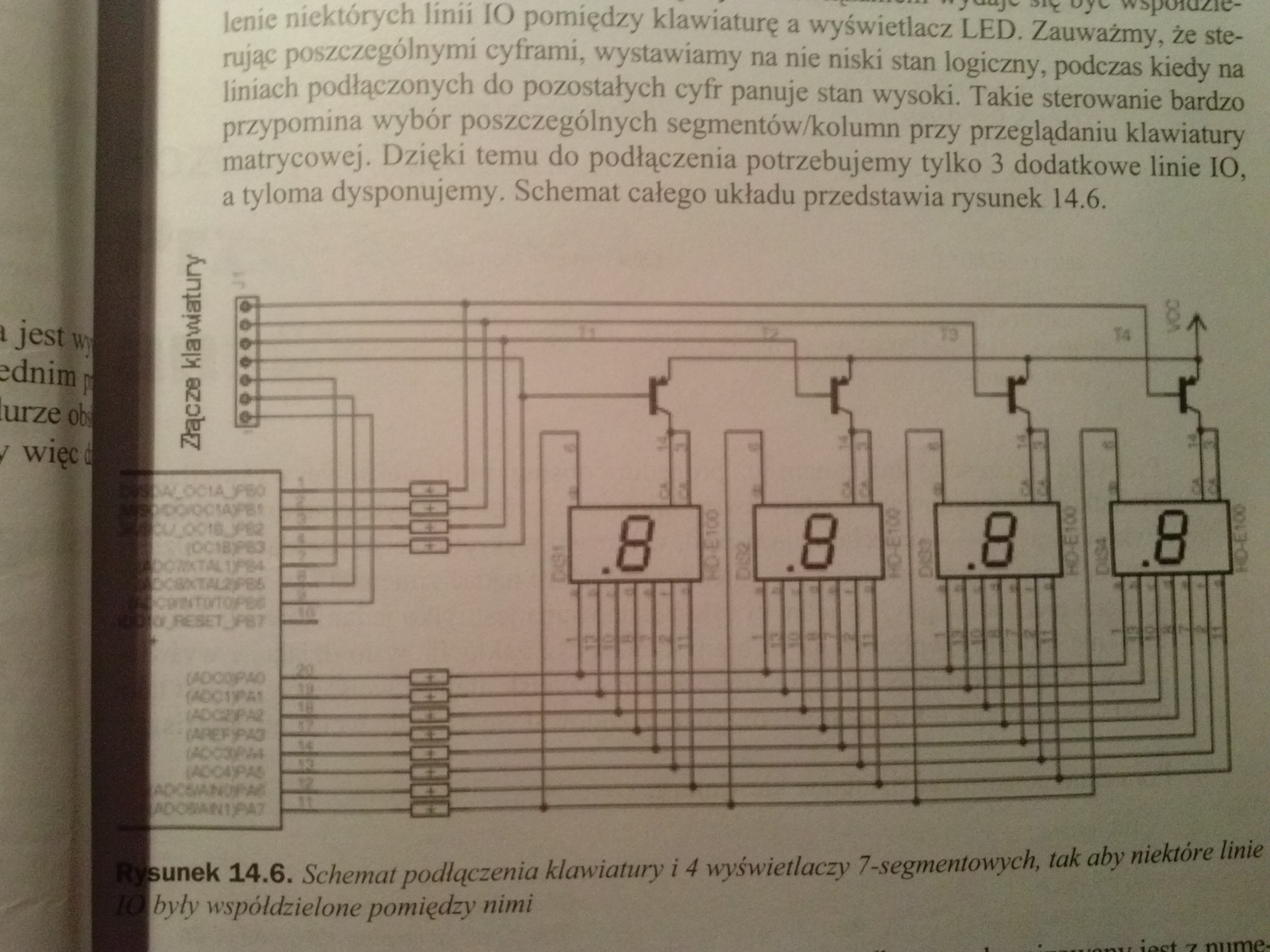

    "Przerabiając" książkę p. Tomasza Francuza "Język C dla mikrokontrolerów AVR" natknąłem się na problem obsługi klawiatury matrycowej w przerwaniach.
    Klawiatura ma wykorzystywać kolejne ustawianie stanu niskiego na pinach na potrzeby multipleksowania. Niestety wciskanie przycisków klawiatury nie powoduje żadnej reakcji. Co ciekawe (dla mnie) po wypięciu tranzystora (czyli odpowiedni pin nie jest już współdzielony między LED i klawiaturę, lecz wykorzystywany jest tylko przez klawiaturę) przyciski na odpowiedniej kolumnie działają. Podsumowując: wszystkie tranzystory wpięte - brak reakcji, tranzystor wypięty - 4 przyciski odpowiedniej kolumny działają jak należy. W czym może tkwić problem?
    Dodam, że multipleksowanie działa jak należy. Uruchamiane na ATmega88.

    Sygnały kolumn powinny być wzięte z przed rezystorów zasilających bazy tranzystorów. Same rezystory też powinny mieć co najmniej 2k2

    Raczej nie sprzed rezystorów, bo co się stanie, jak wyjścia będą w kombinacji 1000, a ktoś spowoduje klawiaturą zwarcie pierwszych 2 sygnałów?

    Wyjścia nie mogą być w kombinacji wielokrotnego niskiego stanu bo tranzystory sa sterowane stanem niskim. Do tego trzeba zastosować diody na każdej z kolumn podłączonymi katodami do rezystorów, żeby wyeliminować ryzyko zwarcia kolumn naciskając klawisze w tym samym wierszu.
    Nie czepiajmy się szczegółów, niech zatem będzie 0111 (ja nie patrzyłem dokładnie na schemat, ale przykład ilustruje problem)
    Zastosowanie Twojej pierwszej porady bez tego komentarza mogłoby się zakończyć uszkodzeniem sprzętu.

    Istotnie, to powinny być tranzystory mosfet, dzięki czemu na bazie za rezystorem można wymusić dowolny poziom, a jednocześnie zabezpieczyć procesor przed możliwością zwarcia przez wciśnięcie klawiszy w sąsiednich kolumnach przy pomocy rezystora. W testowym układzie takich użyłem, a na schemacie wstawiłem symbol bipolarnego... Dzięki panowie za znalezienie błędu.
