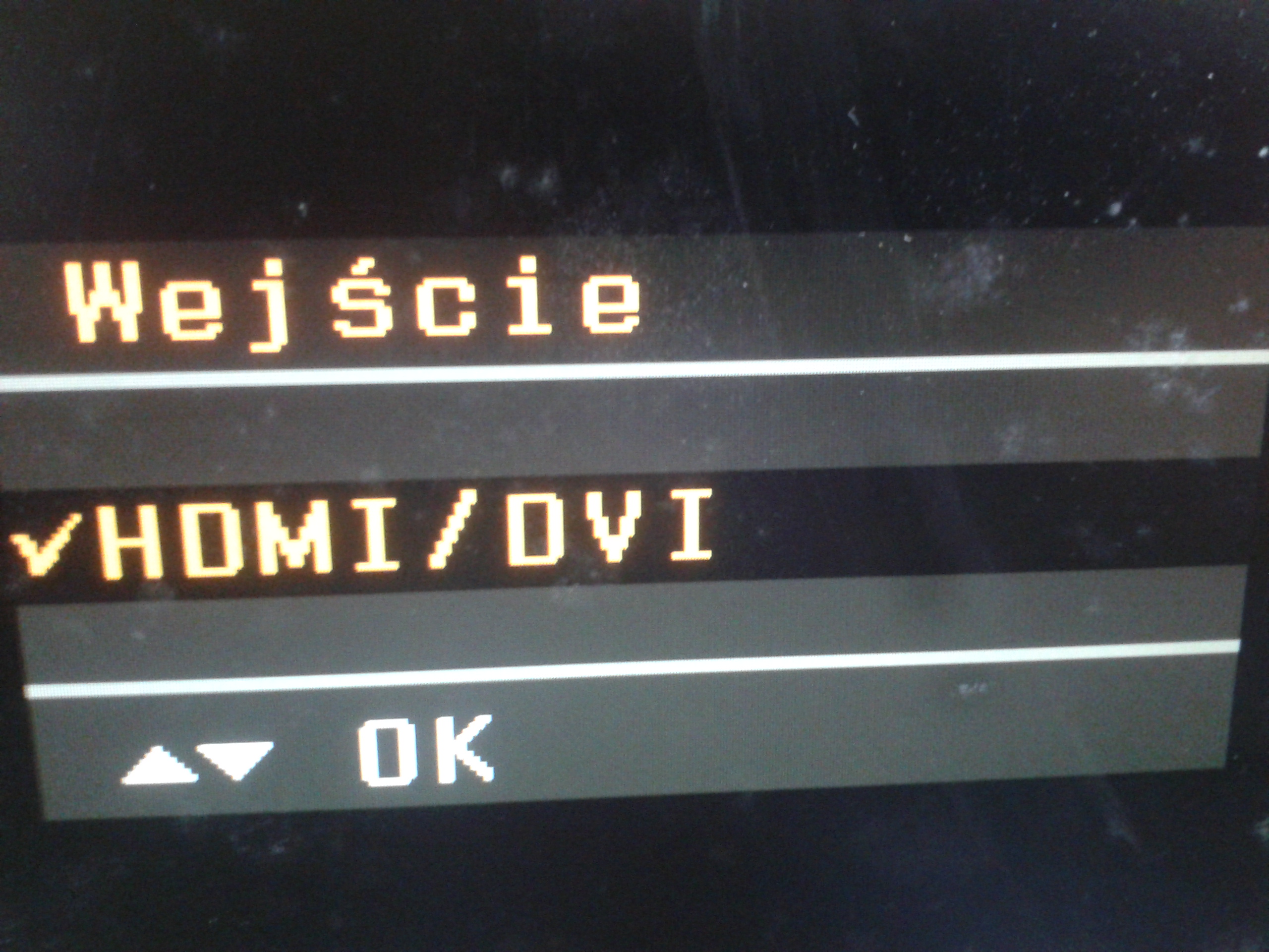

    LG MonitorTV M1921TA-BZ (chassis LP69G) posiadający oprócz wejść PC (DVI + DSUB) posiada tuner czyli dodatkowe wejścia: antenowe, Scart, S-video, Component, Composite.
    Niestety z listy wyboru wejść zginęło wszystko oprócz DVI.
    W monitorze wymieniony został stabilizator IC1100 S1117-33PIC (IN 5V, Out 3.3V), bo zaniżał napięcie wyjściowe do ok 2.6V. Teraz napięcie ok 3.2V stabilne.
    Gdzie uciekły wejścia ??? :)
    LG M1921TA-BZ - Brak dodatkowych wejść na liście wyboru INPUT
    Jedynie co mi przychodzi do głowy to wysypanie się "softu" z powodu zakłóceń na źle stabilizowanej linii zasilania 3.3V lub wysypanie się zawartości pamięci EEPROM ??

    Zrobiłem dodatkowe pomiary i okazało się, że jednak brakuje jednego a nawet dwóch napięć. Siadła przetwornica DC 15V/12V IC1102 MP1583DN-Z. Przez nią zasilany był stabilizator IC1107 KA78M05-R, który to dawał 5V na tuner.
    Przetwornicy nie miałem i podstawiłem inny stabilizator w celu sprawdzenia. Napięcia pojawiły się ale niestety nic to nie zmieniło.
    Możliwe, że to wina stabilizatora bo jednak powinien być co najmniej LDO 3A a ja dałem zwykły na 2A i napięcie nie jest idealne tylko 11.77V
    Nie wiem czy warto inwestować w zakup tej przetwornicy DC bo czy to coś zmieni.
    Podłączyłem zewnętrzny zasilacz zamiast tego stabilizatora i niestety bez zmian. Wymiana głowicy TV też nie pomogła. Praktycznie wszystkie sygnały z poszczególnych wejść są podłączone bezpośrednio pod procesor tylko na jakiej podstawie tworzona jest lista wejść. Na płycie są trzy pamięci EEPROM IC701, IC702 (24C02) i IC103 (24C64). Może posypała się zawartość jednej z nich ??
    Niby w pamięciach 24C02 zapisana jest DDC EDID tak więc nie mają one wpływu. Monitor bez nich pracuje tak samo.
    Ciekawe jest to, że jak włączone jest DVI po wejściu do menu i do strojenia monitor przełącza się na sygnał z głowicy i widoczny jest charakterystyczny szum. Niestety nie da razy zmienić programu (cały czas trzyma kanał 10).
    Została chyba tylko pamięć 24C64 i pamięć flash. Niby tą pierwszą próbowali w tamtym wątku podmieniać na czystą i nic nie pomogło więc albo flash albo procek siedzi......

    TV naprawiony !!
    Udało mi się w końcu dobrać do programatora pamięci i troche sie pobawiłem.
    Na początku sczytałem flash (MX25l4005) i niby był poprawny ale przy próbie jego zaprogramowania zawsze wychodziły jakieś błędy. Dorwałem inna kość flash i po prawidłowym zaprogramowaniu monitor na początku chwile pomrugał diodą na przemian zielono/czerwono. Wyglądało to jak by wykonywał reset ustawień. Po włączeniu zamiast HDMI/DVI pokazały się już trzy wejścia do wyboru: Component, RGB, DVI. Po tym podstawiłem mu czysta pamięć EEPROM (24C64) - zapełnioną FF.
    Po włączeniu znowu dioda pomrugała zielono/czerwono jak poprzednio i po tej operacji oczy moje ujrzały wszystkie wejścia po naciśnięciu przycisku INPUT :)
    Dodam od razu, że miałem drugi podobny monitor TV też LG ale model 20LS1R na chasiss LP68A. W nim sytuacja była trochę inna bo po wejściu do menu wszystko było pomieszane. Różne wyrazy w różnych językach i opcje nie tam gdzie powinny być np. w podmenu język było do wyboru AV1, AV2 itp.
    Podmieniłem w nim flash (MX25l4005) ale to nie pomogło ale po wstawieniu czystej (FF) pamięci EEPROM 24C64 dioda pomrugała jak i w tamtym modelu LG i wszystko wróciło do normy i działa pięknie.
    Reasumując zarówno i w jednym i w drugim monitorze oprócz spuchniętych kondensatorów uszkodzone były stabilizatory przez co posypały się pamięci EEPROM.
