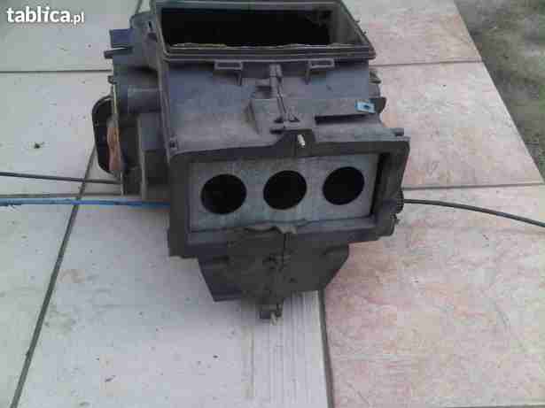

    Uszkodzony mieszalnik powietrza lub coś źle wyregulowany.
  • #10 12932193
    Lubas93
    W innym wątku wyczytałem o blaszkach pokrytych gąbeczką (właśnie na mieszalniku) i otworach w tych blaszkach. Bardzo możliwe że podczas demontażu zerwałem jakąś gąbkę tylko jeden problem: czym jest ten mieszalnik i z czym to się je? Wujek google nie chce pomóc. Jeżeli to jest ten duży wiatrak pod schowkiem to co muszę w takim wypadku zrobić? Wymienić go czy dało by się to zrobić w łatwiejszy sposób? Dodam, że przed rozpoczęciem misji "nagrzewnica" wiatrak ten jak by dogorywał i na 3 biegu średnio wychodziło mu dmuchanie ale po demontażu i porządnym wydmuchaniu sprężarką "wiater dyje pikny"...
  • #11 12932303
    jarewa
    Mieszalnik to ta owa blaszka pokryta gąbką jej zadaniem jest regulowanie obiegiem powietrza kanał ciepły (przez nagrzewnice) kanał zimny. Z wiekiem gąbka próchnieje wystarczy dotknąć a się posypie a nawet i sam podmuch z wentylatora rozerwie gąbkę. I nawet gdyby nagrzewnica była gorąca 100stC to i tak przy uszkodzonej klapce powietrze będzie zimne bo wybierze najkrótszą drogę bez oporu.
    Ale pierw sprawdź cięgno czy aby działa dobrze.
    Jeżeli to to to od nowa czeka cię ściągniecie konsoli i wyciągnięcie nagrzewnicy.
    Tu widać o co chodzi uszkodzona klapka inna.

    Jestem prawie pewny że suwak ogrzewania działa prawidłowo. Gdy rozpocząłem ten temat na dworze było cieplej i dało się odczuć minimalna różnicę w nawiewie gdy przesuwałem suwak. Wcześniej chodził on ciężko i przełączyć go na ciepłe ogrzewanie wymagało sporej ilości siły. Teraz chodzi lżej ale nie swobodnie.
