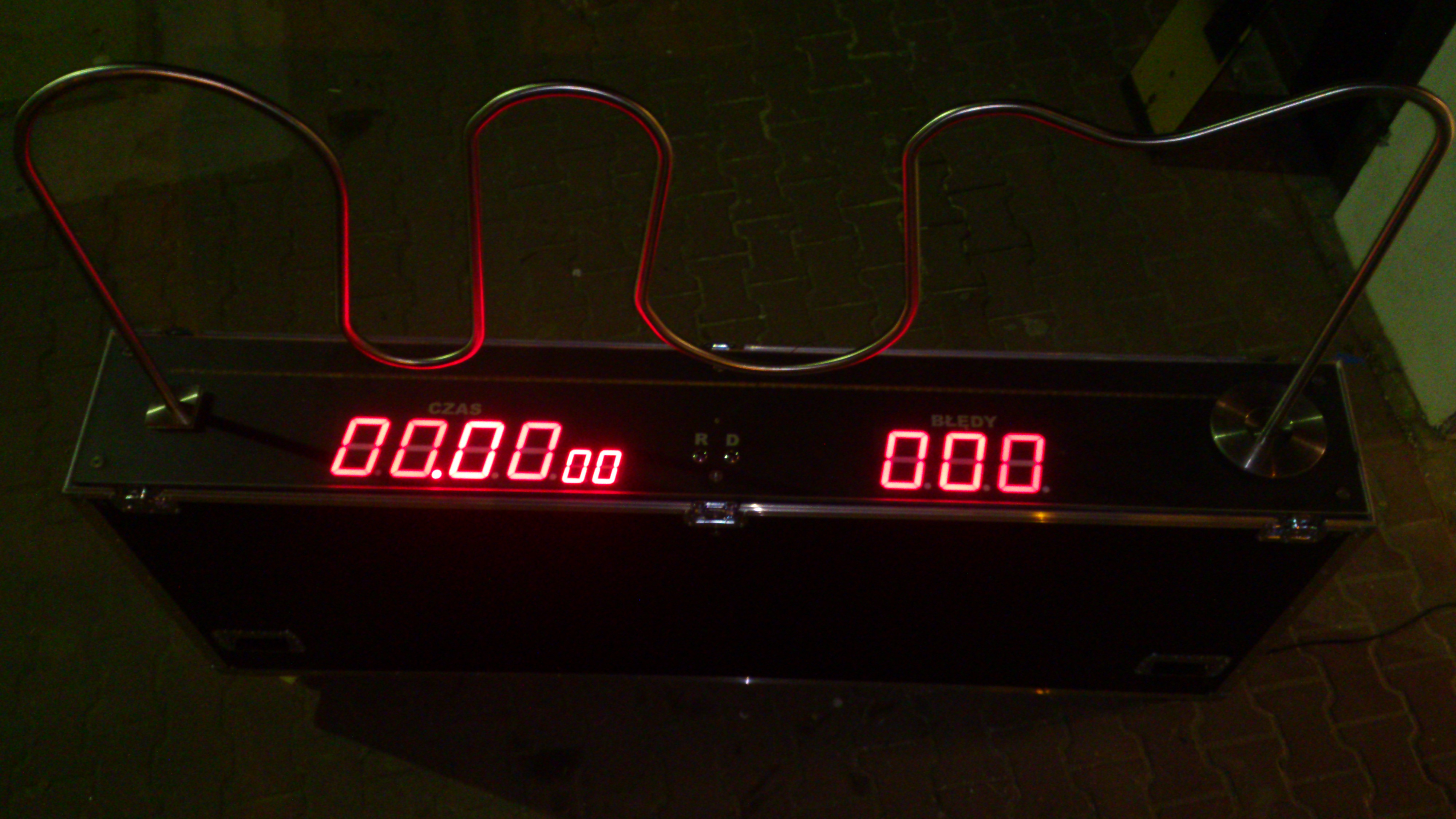

    Witam wszystkich, otóż mam pewien problem. Ostatnio spłodziłem pewien projekt:
    [AVR] [AVR][c] - Zakłócenia w działaniu przycisku w projekcie z wygiętą rurą i kółkiem
    Jest to zabawka dla firmy eventowej. Zasada działania jest prosta,mamy tą wygiętą rurę, płytki na początku i końcu i kółko którym trzeba przejechać bez dotykania rury. Jeden wyświetlacz zlicza czas a 2 ilość dotknięć. Gdy testowałem układ na kabelkach przy kompie to nie było problemów, po podłączeniu rury i całej reszty pojawiają się zakłócenia. np. zlicza błędy po gdy powinien stopować licznik, albo wyłącza licznik gdy powinien zliczyć błąd. Dzieje się to tak w 1/30 razach mniej więcej, w losowych odstępach czasu, czyli powodem nie jest kod. Mówiąc, że na kabelkach jest wszystko ok miałem na myśli że nie ma tych zakłóceń, ale również występuje coś dziwnego. Schemat podłączenia:
    Masa, jest podłączona do kółka, a rura przez rezystor 10K do 5V. Sprawdzam czy rura dotyka kółka przez sprawdzenie czy na porcie uc pojawił się stan niski. Ale wystarczy że dotknę rurę czymkolwiek metalowym wykrywa mi to jako stan niski. Mimo że to metalowe nie jest podłączone z masą.
    Z góry dzięki za odpowiedź.

    lukasz_elektronika
    Pokaż kod i pełny schemat

  • #4 12721807
    lukasz_elektronika
    Sokolsok napisał:
    ISR(INT1_vect) //RURA
    blad++;
    er1=blad%10;
    er2=((blad%100)-er1)/10;
    er3=(blad-(blad%100))/100;
    GICR = 0x0;
    tak na szybko... wchodzisz do obsługi przerwania i zwiększasz zmienną błąd nie sądzisz, że powinna być jakaś zwłoka pomiędzy kolejnymi przerwaniami. Chodzi o to, że takie jedno dotknięcie nie koniecznie może zostać zinterpretowane przez uC jako pojedyńcze. Po obsłudze przerwania zablokuj je na jakiś czas potem odblokuj taki debuncing styków...

  • #5 12721882
    Sokolsok
    teoretycznie masz rację ale to rozwiązałem inaczej. Otóż w założeniu było, że błąd może się pojawić dokładnie do 0,5s dlatego skorzystałem z timera:
    if(GICR == 0x0) {licznikblad++; AlarmOn;}
    if(licznikblad >= 10) AlarmOff;
    if(licznikblad >= 50) {licznikblad=0; GICR = 0x80;}
    I tak zastosowałem się do tamtych porad jak najbardziej, wszelkie kondensatory są:)
    się zastanawiam czy może rezystor zły tam dałem albo coś??
    A gdyby spojrzeć na to jak na zwykły przycisk. (wg. schematu powyżej) Co może być powodem, że uc wykrywa mi wciśnięcie gdy dotykam nóżki czymś metalowym, nie podłączonym do masy?

    jacynka84
    Nie wiem czy to aktualne ale to nie może chyba działać bo zrobiłeś z drutu WIELKĄ antenę która zbierze każdy syf i poprzestawia piny i liczniki, tak mi się wydaje.
    Takie zabawki się robiło chyba sam wiesz aku i drut, i ew lampka lub brzęczyk.

    Eagle
    Poziom 24  
    Daj <1k i zobacz czy to przyniesie oczekiwaną poprawę, może R padło.
