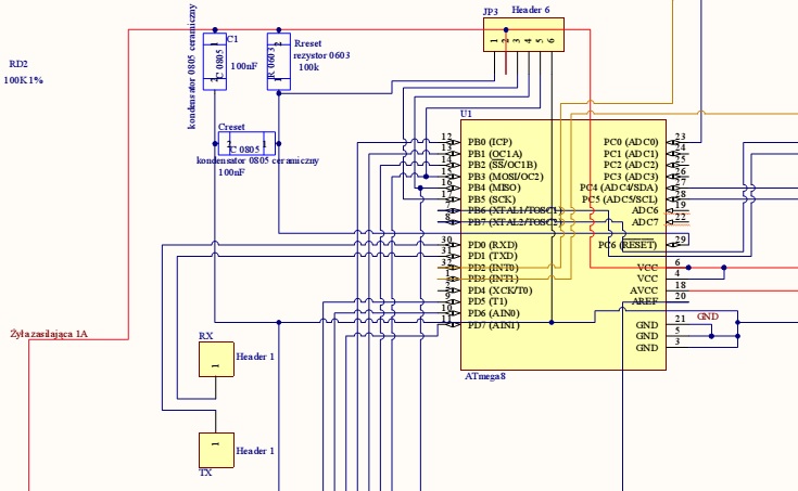

    Już nie wiem, gdzie szukać przyczyn.
    Miałem 100 sztuk płytek, montaż mechaniczny, wypalane w piecu.
    Bez problemu udało się zaprogramować ok połowy. W drugiej połowie wyskakuje błąd:
    avrdude.exe: stk500v2_command(): command failed
    avrdude.exe: initialization failed, rc=-1
    Double check connections and try again, or use -F to override
    this check.
    Programowarka And Tech USB V2, Windows 7.
    Załączam wycinek schematu jeżeli to coś naświetli.
    Jak sprawdzić co się dzieje? Czy Atmegi padły w piecu? Czy gdzieś są przerwy w ścieżkach (przeglądałem lupą x25 i nic) ?

    1. Schemat to istne dzieło, którego nie powstydziłby się nawet sam Pablo Picasso - i z takim czymś idzie produkcja 100 sztuk płytek - a świadczy to tylko o Autorze projektu...
    2. Na podstawie tego schematu też nie za bardzo można cokolwiek powiedzieć - skoro ~50% działa znaczy to ni mniej ni więcej niż to, że schemat jest raczej poprawny z punktu widzenia elektrycznego (co nie oznacza, że jest czytelny i przygotowany zgodnie z podstawowymi regułami)
    3. Powiedz lepiej gdzie wykonywałeś płytki, kto je montował, czy przed montażem przeprowadzono testy elektryczne, czy podczas montażu dbano o zachowanie parametrów montażu dla wszystkich montowanych elementów (czas/temp.), ile warstw/stron ścieżek. Jeśli możesz to pokaż zdjęcie.
    4. Najlepsza metoda to miernik w dłoń i sprawdzanie każdej ścieżki, przelotki i LUTU - zacząłbym tu od zasilania i linii programatora.
    Ja obstawiam (wróżąc z fusów, które dostarczyłeś (wg. malejącego prawdopodobieństwa):
    a) zimne luty (w tym zły pick&place, złej jakości pasta lutownicza)
    b) badziewna płytka - uszkodzone ścieżki lub przelotki, ew. przelotki poszły podczas lutowania
    c) przegrzanie elementów podczas lutowania - może ktoś wygrzewał te płytki nie wiadomo ile czasu

    Przyczyna znaleziona.
    Przerwy między ścieżkami - a dokładnie przerwa między ścieżką a przelotką do programowania. Przy przelutowywaniu przeklinałem...
