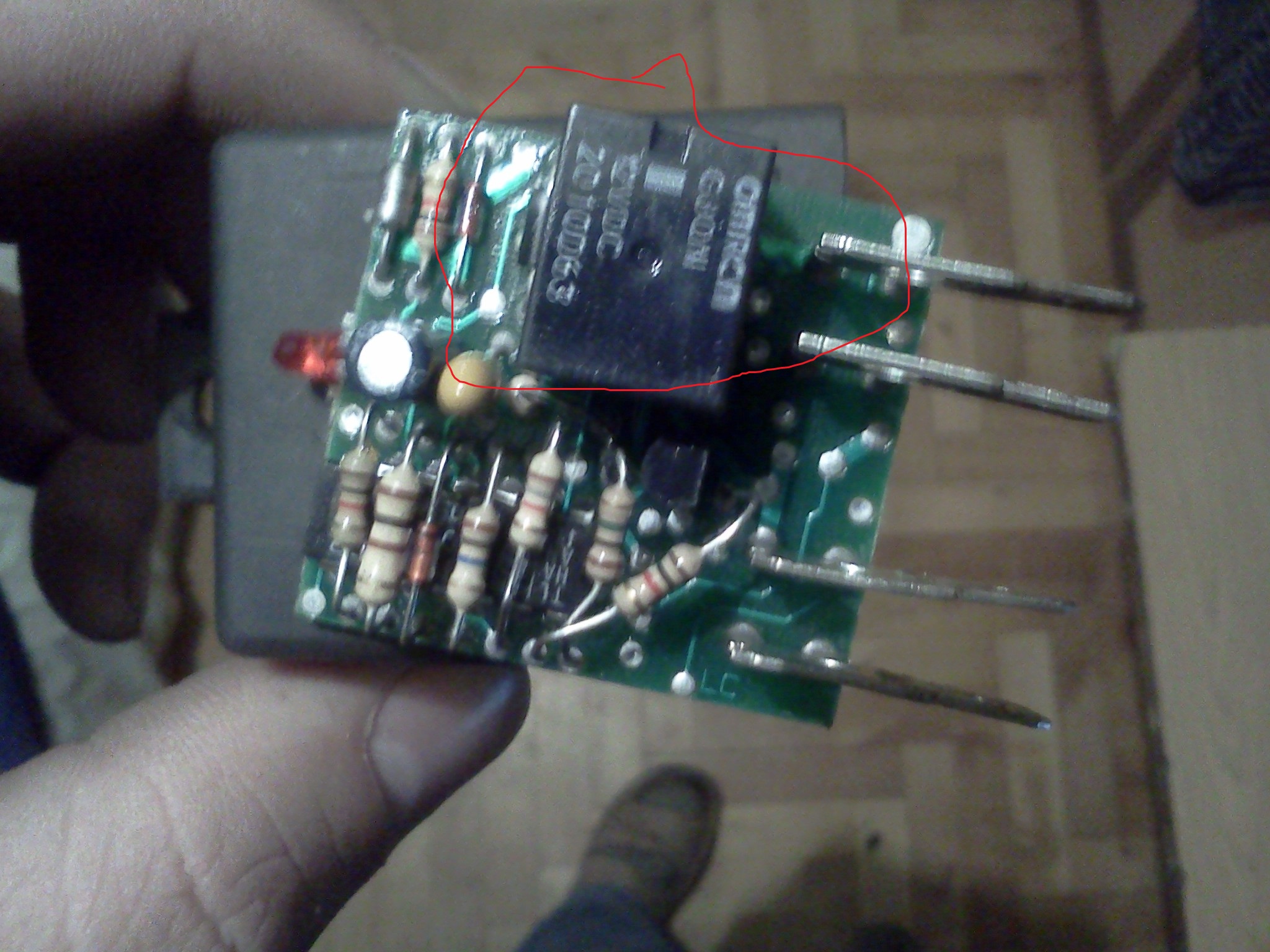

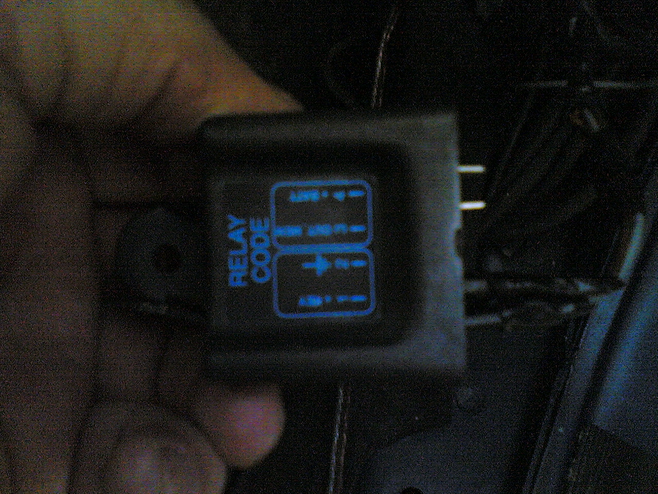

    Otóż panowie mam takie ustrojstwo w aucie marki lanos w dosłownym tłumaczeniu jest to przekaźnik kodowania ale co on robi ? jak odpale auto i w niego postukam auto gaśnie ale wg nie odpala

    wygląda jak coś nieoryginalnego. Może dokładane immo ?

    Bardziej nieczytelnego zdjęcie nie dało się wstawić? Co tam jest napisane? Do czego jest to podłączone?

    a ile ma pinuw? ja bym zmostkował styki wykonawcze

    podłączone chyba do albo komputera albo do immo bo po odłączeniu 1 z 4 pinów silnik gaśnie

    może zimny lut ?

    otwierałem to cholerstwo i nie ma zimnych lutów

    Co jest w środku?

    to dlaczego auto gaśnie jak postukasz po tym ? poszukał bym na szrocie lanosa raczej drogie to nie będzie

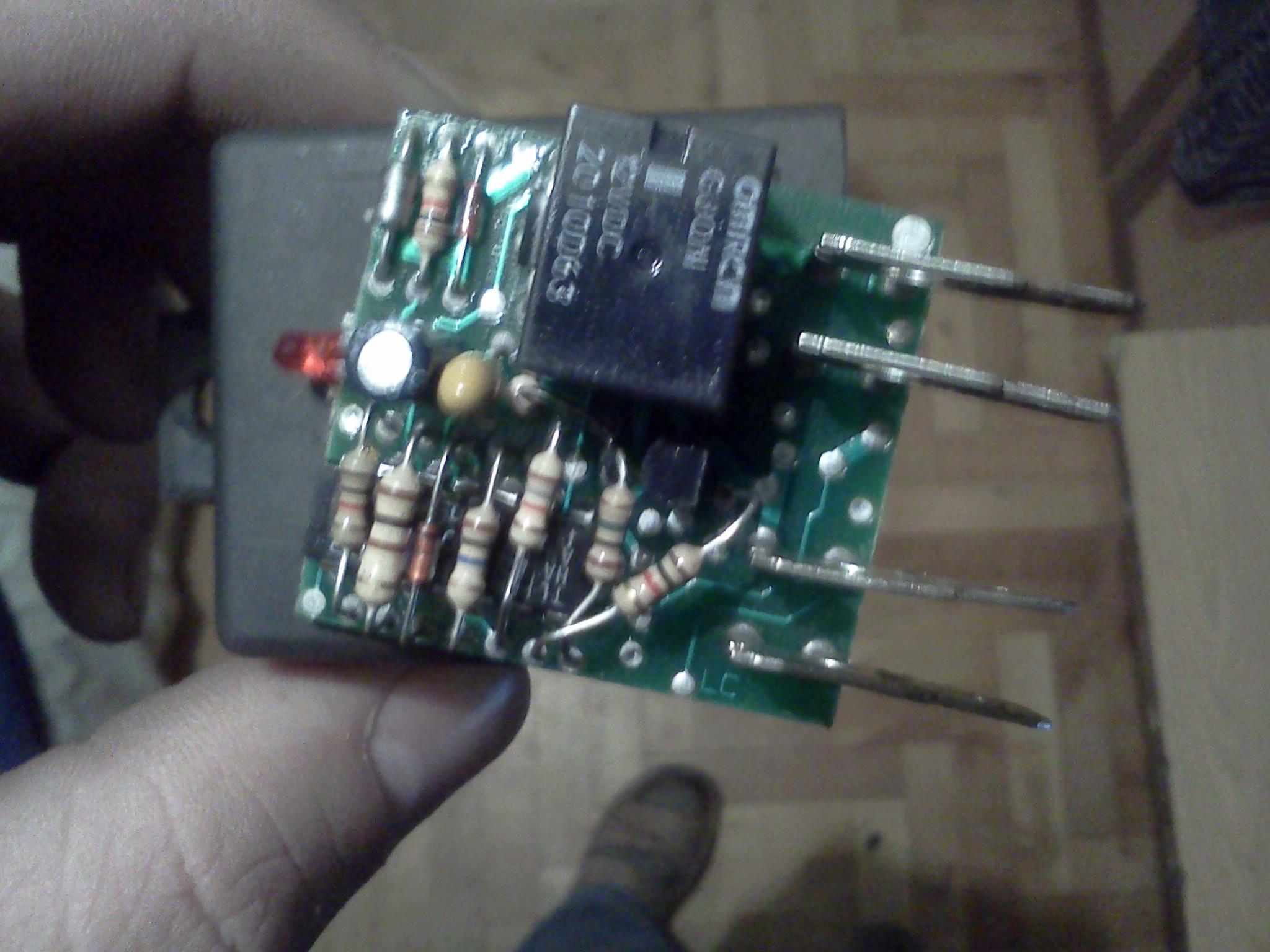

    Co to jest ?? Relay Code Lanos jakiś scalak oporniki i przekaźnik 1 tranzystor

    pomostkuj styki przekaznika jak bedzie działać podczas stukania po tym to wymień sam przekaznik bo raczej jest nie rozbieralny, ewentualnie w uniwersalnych alarmach mozna to znaleść i w centralkach z instalacji gazowych

    temat do zamknięcia zepsuty był przekaźnik wymiana pomogła i autko jeździ aż miło oczywiście nie moje tylko do roboty było Co to jest ?? Relay Code Lanos
