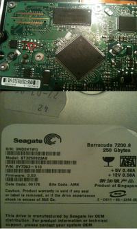

    Posiadam dysk Seagate Barracuda 7200.8. Od zawsze służył mi za dodatkowy dysk, system mam na innym, a właśnie na tym zbierałem swoje dane itd. Niestety od dziś przestało go wykrywać w windowsie. Okazało się, że jedna z tych "kostek" (Nie wiem jak to się nazywa, nie znam się tak dobrze na tym) na elektronice się urwała. Więc poszukuję elektroniki do właśnie tego twardego. Szukałem po allegro itd. ale nie mogę znaleźć a mam na nim bardzo ważne dane i chciałem je odzyskać. Może ktoś zna jakiś sklep gdzie sprzedają właśnie takie rzeczy? Niżej dodaje zdjęcie elektroniki z zaznaczoną usterką i zdjęcie z dokładnymi danymi dysku. Dodam jeszcze, że mieszkam w Krakowie i w miarę możliwości gdyby był gdzieś taki sklep właśnie nie bardzo oddalonym ode mnie było by bardzo fanie. A jeszcze lepiej gdyby można było dokupić coś takiego przez internet.
    Seagate Barracuda 7200.8 - Urwana "kostka" z elektroniki
    Pozdrawiam i proszę o szybką odpowiedź.

    Czy ktoś grzebał przy tej elektronice (wylutowywał elementy)?
    Wszystkie PCB do tego modelu, które widzę mają w tych punktach rezystory 1R0.
    Nie nikt przy tym nie grzebał, przedwczoraj ten dysk działał mi jeszcze.
    Dopiero wczoraj przestało go odczytywać a potem zobaczyłem właśnie zobaczyłem urwaną tą kostkę.
    Można jaśniej, jestem w tym kompletnie "zielony".

    Zrób wyraźne zdjęcie PCB z drugiej strony.

    Mam nadzieję, że o to chodziło.
    Zaznaczyłem na zdjęciu miejsce urwanej części, jeżeli to do czegoś ma się przydać.

    Jak doszło do usterki? Ktoś oczyszczał przed zrobieniem zdjęcia te punkty?
    Bo wszystko wskazuje na brak, jak wcześniej wspomniałem, dwóch dezystrów 1R0 w zaznaczonym przez ciebie miejscu:

  • #7 12728419
    krecik830
    Posty: 12
    Dysk przekręciłem z starszego kompa. Podpinając go do nowego po prostu nie przykręciłem go (lenistwo) i tak sobie leżał przez około miesiąc. We wtorek wróciłem do domu i zobaczyłem, że dysku nie odczytuje, podejrzewam, że po prostu ktoś z domowników musiał ruszyć kompem jakoś energiczniej i dysk zahaczył o kawałek metalu wystającego z tej półki na dyski w kompie. Wiem, że nie spadł z tej półki, więc od razu szukałem właśnie uszkodzeń na elektronie no i wtedy znalazłem to co widać właśnie na zdjęciach.
    Więc jeżeli brakuje tych dwóch dezystrów to czy jest możliwość dokupienia i dolutowania takiego czegoś?
    Tak nie wyglądają uszkodzone pola lutownicze po zerwniu elementów, stąd moje pytania. Poza tym ciężko się tak wpasować, żeby zerwać niższe o połowe rezystory a kondensatory zostawić na swoim miejscu.
    Jak się zachowuje dysk po połączeniu? Rozkręca się, kalibruje do pracy? Jest widoczny w BIOSie?

    W BIOS'ie go nie widać, ale normalnie się rozkręca na początku, czuć jak pracuje.

    Tarcze pracują na pewno, ale głowicy nie słychać. Tylko przy rozruchu jest taki charakterystyczny dźwięk jakby się przesuwała. To samo słychać przy wyłączeniu.

    Sprawdziłem dysk u kumpla i chodzi tak samo jak wyżej napisałem. BIOS też go nie wykrywa.
    A ten link co podałeś to to dla mnie jakaś czarna magia. ;/
