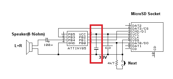

  • #8 13318358
    McMonster
    Poziom 32  
    mr_theo napisał:
    Pozwolę sobie podbić temat: chciałbym sobie złożyć odtwarzacz opisywany w wątku, ale mam pytanie co do schematu - co to jest? (zaznaczone na czerwono)
    Kondensator ceramiczny 100 nF.
    Druga sprawa: czy przy użyciu takiego programatora bez problemu wgram soft na Attiny? http://electropark.pl/programatory/3244-progr...-usbasp-3v3-i-5v-tasma-idc-5901003244001.html
    Tak.
  • #9 13318381
    mr_theo
    Okej, czyli jeszcze dla pewności: w układzie są dwa kondensatory: 100uF przy głośniku i 100nF w zaznaczonym miejscu?
    Dzięki za odpowiedź! :)
  • #10 13318470
    McMonster
    Poziom 32  
    mr_theo napisał:
    Zgadza się.
