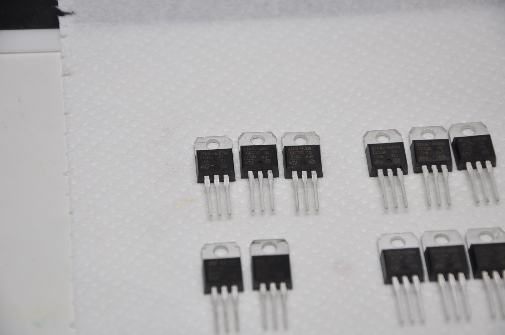

    Witam was serdecznie
    Przymierzam się do zakupu dość dużej ilości triaków. Chodzi dokładnie o modele BTA 16/600 BRG lub 16/800 BWRG (ten sam triak ale jeden na 800V+snuberless) Obydwa na 16A. Nie to jednak jest ważne. Otóż zauważyłem u siebie przyglądając się triakowi, że w małym kółeczku na czarnej krzemowej obudowie jest wybity symbol MAR oznaczający to, że został wyprodukowany w Maroku. Na kartoniku jest naklejka mówiąca o tym samym. Wszystko się zgadza. Był to triak BTA 16/600 BRG. Testując sprzęt na triaku BTA 16/600 BWRG w owym kółeczku nie ma nic. Puste pole. Triaki te według info na kartoniku zostały wyprodukowane w Chinach. Powinno być zatem w kółeczku CHN podobnie jak na innym triaku 12/600 BRG, który też mam. Ten z kolei wyprodukowano też w fabryce w chinach ale 12/600 BRG ma symbol CHN a inny niby z tego samego miejsca (12/600 BWRG) w kółeczku nie ma nic. Kartoniki niby te same (te z chin) różnią się jednak od kartonika z Maroka. Ok kartonik to kartonik ale skoro firma ma te same reżimy produkcyjne i tą samą technologię to w owym kółeczku powinien być chyba symbol mówiący o kraju pochodzenia.... Dlaczego zatem jeden triak z Chin ma w kółeczku symbol kraju a inny też z chin w kółeczku nie ma nic. Boje się zakupu podróbek. Dość spora ilość.
    Czy ktoś z Was miał z tym do czynienia? Czy ktoś z was zwracał na to uwagę? Czy triaki ST są ujednolicone pod względem oznaczeń (ta sama fabryka- ten sam sposób) Dlaczego jeden model triaka ma w kółeczku znak a drugi nie ? - ta sama fabryka (w Chinach ST ma jedną) Druga fabryka w Maroku, trzecia na Filipinach bodajże. O innych nie wiem. Fakt faktem, że z Chin przychodzą jedne które mają oznaczenie CHN (adekwatne do MAR - produkcja w Maroku) a inne mają to pole puste. Skoro producent tak oznacza kraj to wszystkie triaki producenta powinno owy stempelek mieć. Czy mam rację?
    A może te bez oznaczeń w kółeczku to jakieś starocie? Jak można w prosty sposób na podstawie naklejki z numerami producenta rozszyfrować datę produkcji?
    BĘDĘ BARDZO WDZIĘCZNY ZA POMOC

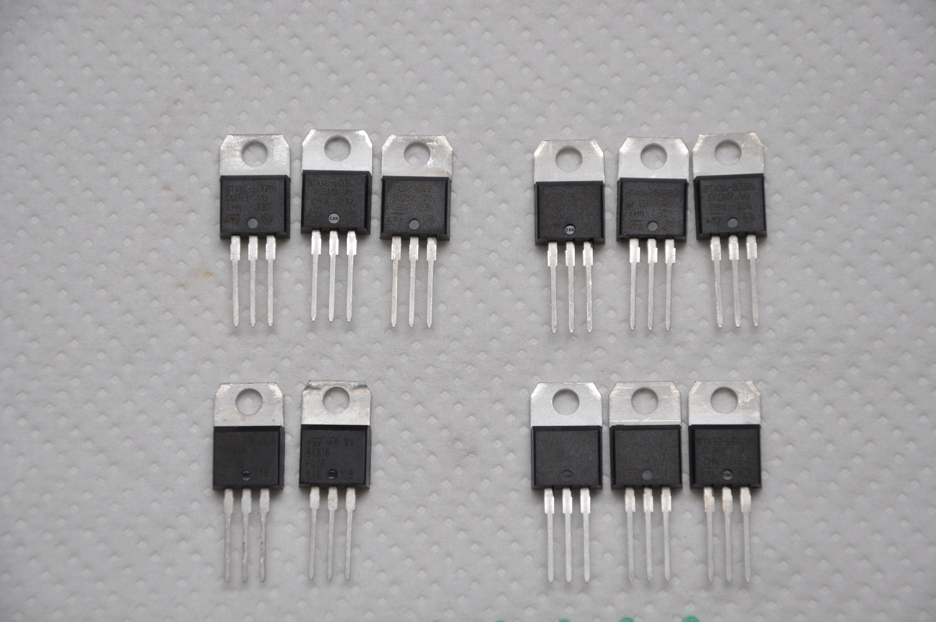

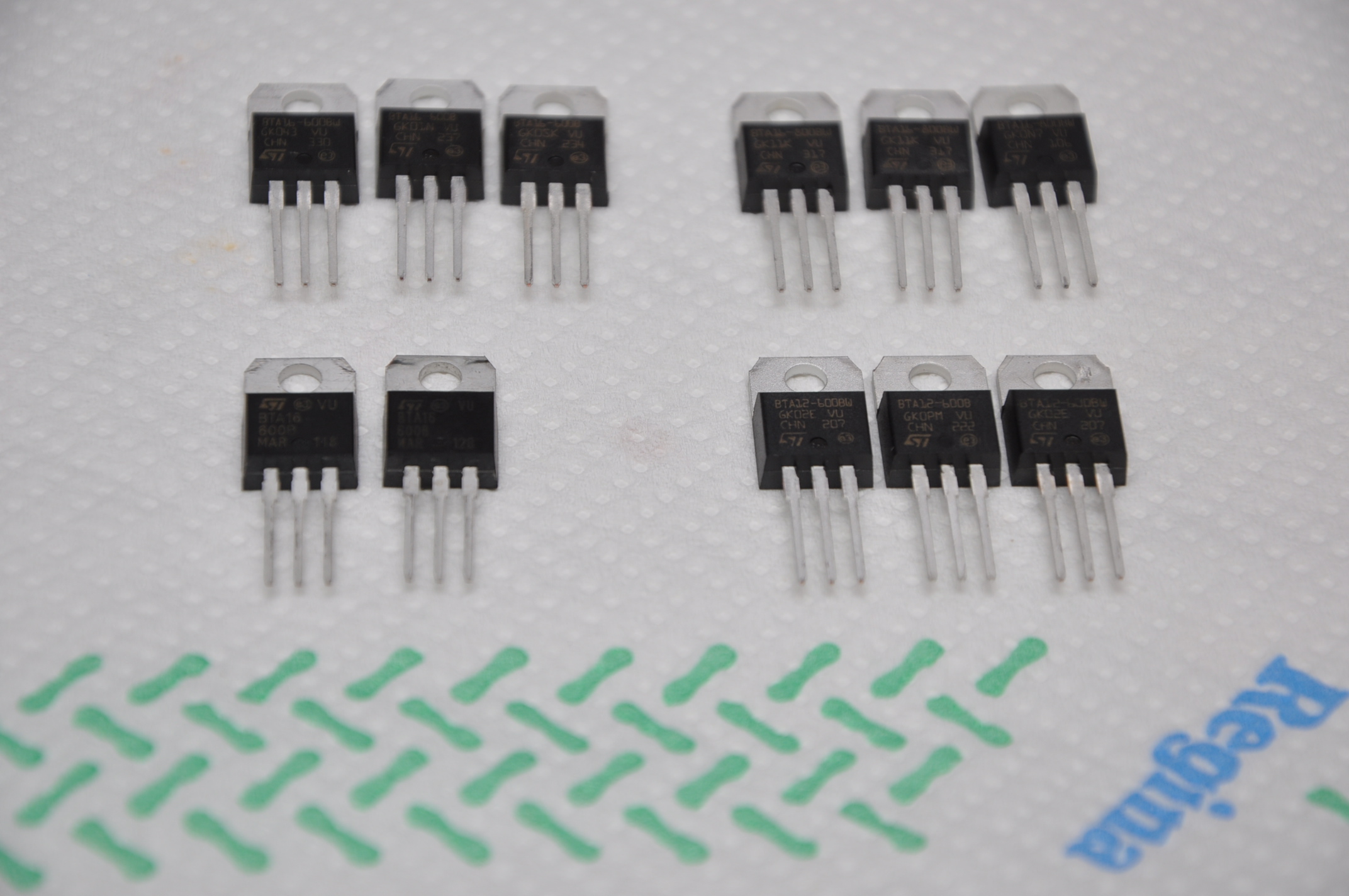

    MiBUSO
    Witajcie,
    Zgodnie z obietnicą przesyłam fotki. Na jednych starałem się zobrazować wypalone laserem czcionki a na drugiej (typowo od góry) widać ewidentnie okrągłe pola z bitym symbolem kraju. Fotki są dobrej jakości i można powiększać dość sporo.
    Co ciekawe. Prawy górny róg. 3 triaki. Identyczne opisy na dwóch. Jedne mają znak kraju, drugie nie. Te same parametry. Te same , identyczne numery... Partie triaków są świeże. Gdybym znał jak rozszyfrować kody na etykiecie to bym wiedział.
    MAROKO niezależnie od triaka (lewy dolny róg- dwa różne) zawsze mają symbol. Wyglądają inaczej, kartonik jest inny, etykieta inna... Taśma plombująca kartonik- inna, ładnie maszynowo klejona. Na Chińczykach ktoś nakleja to ręcznie. Na Marokańskich po jednej stronie kartonika jest etykietka i po przeciwległej też. Na chińskich jest tylko w jednym miejscu. Kartoniki mają inne wymiary...
    Na fotkach tego nie widać ale:
    - krzem na jednych z tej samej fabryki niby jest połyskujący a na innych matowy (linia załamująca pomiędzy przodem a górą)
    - nogi wychodzące z krzemu się różnią. Na jednym mają wycięty profil na innych wychodzą jako proste płaskowniki.
    Kolego może i jest w tym troszkę racji ale to by było zbyt proste. Ktoś w takie fabryce zapomniał? Taka technologia, największy na świecie i praktycznie jedyny producent tego typu układów i ktoś zapomniał o wzorze na wybijaku? Jeśli tak to może warstwy w układzie też są pomylone... Może zamiast 600V wytrzymuje 100V? To możliwe pod warunkiem, że to podróbka idealna. A grawer ST? Ja też mogę to zrobić. Na dowolnym materiale wygraweruję co zechcesz... Ewidentnie wyszło nam, że triaki z tych partii co na fotkach są gorsze. Tak jakby nie trzymały parametrów. Przechodzą na przebicia. Silnik podłączony pod wyjście prądu bardzo wolno się kręci... Triak nie jest zwarty tak jakby go nie było. Delikatnie ale ciągle przepuszcza.... Pomiędzy nogami skrajnymi a środkową zamiast wartości w MOhm'ach pokazuje po uszkodzeniu w kOhm'ach. Coś jakby szpila je przebijała. Wytrzymują niby 600 czy 800V według naklejki a padają przy np. 300V
    Poza tym dokopałem się do urządzenia mającego zamontowane triaki CHN wybitym. Urządzenie ma 5 lat. Skoro te triaki są nowsze to po reprymendzie tym bardziej powinni wybijać znak. Co innego na odwrót. 5 lat temu nie było a teraz jest.... Podobnie sprawa ma się z Opto. Pod spodem też jest zagłębienie w którym bije się kod. Raczej po to to jest by właśnie w tym miejscu to wybijać. Oryginalna fabryka przynajmniej powinna mieć technologię tak dopracowaną , że powinna to robić chcąc ujednolicić wszystkie elementy pod kątem oznaczeń.
    Nie mówię tu o uszkodzeniach 100/100 a raczej o 3-4 na 100. Tak jakby było to robione w jakiejś innej fabryce podrabiającej gdzie nikt nie zwraca uwagi na kod kraju, wygląd, parametry- brak kontroli jakości. Niezależnie od tego czy triak jest ok czy nie- i tak wyląduje u klienta.
    Chińczyk podrobi wszystko i wygraweruje wszystko co tylko zechcemy. Podrabiają to co chodliwe a jakie urządzenie sterujące silnikiem nie ma triaka? Każde raczej ma. 95 % urządzeń owy układ posiada. Duży popyt sprawia, że warto to podrabiać. Atmela podrabiają idealnie. Można je poznać bo co 4-5 kość nie da się zaprogramować i kartonik jest inny. A co dopiero triaki.... Staram się po prostu coś wyjaśnić bo nie daje mi to spokoju. Jak fabryka tak potężnej firmy mogła zapomnieć o wybiciu znaczka skoro to się dzieje automatycznie. Nikt wybijaka nie zamawia u jakiegoś rzemieślnika:-) Są normy i każdy się tego trzyma. Wydaje mi się to zbyt proste.
    Oceńcie sami na fotkach.

    MiBUSO
    Nie nie oczekuję potwierdzenia, że to szmelc. Sam to wiem. Potwierdzenie niekonieczne. Absolutnie. Zawiesiłem tu temat licząc na to, że ktoś już drążył taki temat, ktoś natrafił na wadliwą partię i znalazł różnicę, potwierdzenie faktu, że być może trafiła się partia z fabryki NO NAME piszącej tylko że to ST. Zamieściłem to licząc na to, że ktoś dokopał się do czegoś co potwierdziło fakt nieoryginalności. Takie triaki nieoryginalne można kupić od ręki. Masa jest sprzedawców w Azji, którzy kuszą ceną. Zresztą nie tylko triaki. Atmele 40% tańsze. Kość wygląda tak samo ale to nie Atmel mimo, że grawer laserowy jest:-)
    Nie zawracałbym głowy gdyby chodziło o szynę triaków 50 sztuk. Jeśli jednak ktoś chce kupić 50 ale kartonów.... to już warto nieraz coś napisać, poradzić się, skonsultować bo być może ktoś już coś takiego przerabiał. Szkoda by było trafić na minę. To zbyt ważny element na pcb by bagatelizować sprawę i dla mnie owy symbol kraju to zagadka, którą muszę rozwiązać. Każdy szuka oszczędności na takiej ilości ale każdy też chce mieć spokój psychiczny, że trafił na oryginalne produkty ST.... Przejechałem się na Atmelach i być może zrozumie to tylko ta osoba, którą dotknęła tak przykra niespodzianka. Nie polecam. Polecam natomiast drążenie tematu w sieci a jak to nie pomoże to chociaż Elektroda może okazać się bezcenna. Pomogła wielu osobom. Nie twierdzę, że tu rozwikłam zagadkę ale warto próbować. Sami widzicie , że coś jest na rzeczy.... :D
    Szukałem w necie ale nic nie znalazłem. Postanowiłem więc napisać tutaj. Mimo wszystko to ciekawe i interesujące. Może mało kto się nad tym zastanawiał. Ja w ogóle dopóki nie doszukałem się kilku prawidłowości.
    :D Wybicie kodu kraju następuje w momencie wyciśnięcia samego kółeczka. Nie można więc było zlecić komuś czegoś. Jeśli już to cały triak a na końcu w danej fabryce skoro jest odcisk kółeczka to automatycznie owa fabryka powinna wybić kod. Jeśli ktoś by niby coś zlecał i triak by trafił np. do Maroka to w Maroku gdy odciskają ślad to automatycznie zostawiają symbol. Podobnie w chinach. Wgłębienie oznacza, że wybijak zrobił swoje ale nie było na nim liter....w przypadku identycznych triaków w prawym górnym rogu moich fotek....
