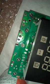

    Na skutek skapania gotującej się cieczy na timer w/w kuchenki, nastąpiło zwarcie na przycisku (zdjęcie). Napięcie zasilania 230V przez przycisk timera dostało się na tranzystory przełączające (lub tyrystory) uszkadzając je, oraz diody. Moje pytanie to co to za tranzystory- oznaczenie 12 i pionowo malutkie 39. Z pomiarów wykazuje zwarcie. Podobnie diody SMD. Poszukuję schematu aby rozszyfrować te elementy (zdjęcia i zaznaczenia na czerwono). Oznaczenie sterownika PIC16F76. Timer pracuje - działa kuchenka i piekarnik, ale nie da się ustawić czasu. Proszę o wskazówki i link do schematu. Pozdrawiam

    "12" to DTA123, czyli cyfrowy tranzystor PNP z rezystorami po 2,2kΩ.

    Witam. Dziękuję za odpowiedź. Zamówię i dam znać jak poszła naprawa. A czy wiesz może co to za diody SMD- z jednym czarnym paskiem? Pozdrawiam

    Większość diod posiada pasek, jest to oznaczenie katody :) Jeśli dobrze widzę, to diody są w układzie przycisków - spróbowałbym na początek jakąś zwykłą 1N4148 albo podobną.

    Strasznie niewyraźne zdjęcia... Jaki jest numer laminatu (sześć cyfr, zaczyna się prawdopodobnie na 7) lub PN całego modułu (na naklejce)?

    Jak już kolega wspomniał - tranzystory cyfrowe pnp 2k2/2k2. Diody LL4448 - możesz spokojnie dać 1N4148. Sprawdź R21 (na dole po lewej od uC, koło mostków 0R - powinien mieć 1kOhm). A tak w ogóle to sprawdź, czy jest napięcie zasilające 5V (na elektrolicie 1000uF) i czy uC jeszcze żyje (najłatwiej oscyloskopem na kwarcu). Oczywiście uważaj na napięcie - cały timer jest na potencjale sieci.

    Witam. Po długim oczekiwaniu dostałem zamówione tranzystory. Po założeniu timer działa, tzn. wyświetla się czas ale nie mogę go zmienić. Nie działają przyciski- nie można też zaprogramować piekarnika. Pytanie czy uszkodził się sterownik? (ale działa zegar- czas odmierza). Czy mam przerwę od przycisków do sterownika? Co sądzicie- poradźcie proszę. Pozdrawiam

    Podepnę się pod temat gdyż mam podobny problem. Po wymianie kondensatora (zegar przestał działać (już drugi raz w kuchence Mastercook Future)) przy montażu płytki doszło do zwarcia. Doprowadziłem płytkę do stanu działalności jednakże jedna cyfr w zegarze (dziesiątki minut) świeci dużo mocniej. Zamiast zera jest 8 a obwód świeci z podwojoną jasnością. Cyfra ta dostaje wyższe napięcie. I tu moja prośba o udostępnienie schematu do tej samej płytki (numer laminatu 706 407) lub pomoc który element mógł się uszkodzić.

    Zwarty tranzystor odpowiedzialny za tą cyfrę. Konkretnie cyfrowy PNP 2K2/2K2 podpięty do nóżki 3 wyświetlacza. Tak na marginesie - przyciski też powinny dziwnie działać.
