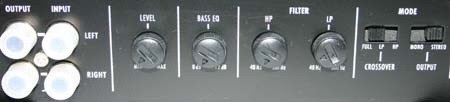

    CarPower HPB-1502 - Po podkręceniu mocy ponad połowe przestaje grac
    Po przekręceniu LEVEL poza kreskę wyznaczającą połowę mocy, subwoofer przestaje grac lub zaczyna mocno skakac jakby było jakieś zwarcie.
    Drugim problemem jest gniazdo CHINCH, gdy podepne wtyczkę prawidłowo tj. wsunę cała wzmacniacz w ogóle nie gra, gdy zaizolowany jest minus gniazda chinch na wzmacniaczu i jest wpięty tylko 'bolec' plusowy muzyka gra normalnie.
    Bardzo proszę o pomoc. Wzmacniacz był już u dwóch elektryków i nic nie znaleziono.

    Ta galka nie sluzy do regulacji mocy! Moze wlasnie przy takim polozeniu pokretla gain wzmacniacz oddaje pelna moc i przekrecenie jej dalej tylko go przesterowuje ?
    Na poczatek zadbaj o prad (zmierz napiecie na zaciskach wzmacniacza) .

    Drugi post przeczytaj. Jakie masz kable zasilajace(grubosc) ?

    A pomoże ktoś w sprawie tych chinchy ? dlaczego muszę miec zaizolowana mase zeby gralo ?
    Dodam, że jeśli podłącze chinch-jack (telefon, laptop) do wzmacniacza to gra normalnie.
  • #11 12738509
    adam_1991r
    To radio zepsute. RCA ma uwaloną masę, podepnij inne radio i sprawdź. Ewentualnie kable RCA uszkodzone.

    Po twoim opisie wynika na błędy w instalacji. Radio może być nowe. Jeżeli ruszałeś chinachami na uruchomionym sprzęcie mogłeś uszkodzić masę RCA radia, wzmacniacza.
    Naciśnięcie, czy uderzenie w terminale RCA wzmacniacza może spowodować oberwanie się masy RCA ( z tym tez parę razy się spotkałem ).
    Stąd niechciane zachowanie głośnika.
    W w tym i w tym przypadku unieważnić mogą ci gwarancję ( nie mówię tego bez podstaw ).
    Czemu tak się dzieje, to chyba nikt ci nie napisze od tak na odległość. Najlepiej jak by ktoś ogarnięty w temacie rzucił na to okiem.
    Może kable RCA są walnięte i mają zwarcie ( chociażby w samym wtyku chinch ) i robią zwarcie, skoro jacyś elektronicy oglądali wzmacniacz ( o ile to były osoby znające się na rzeczy ). Jak podpinasz tylko "bolec" ( czyli sygnał - "plus" ) to działa, a jak wsuniesz tak, żeby masa stykała, to jest zwarcie.
