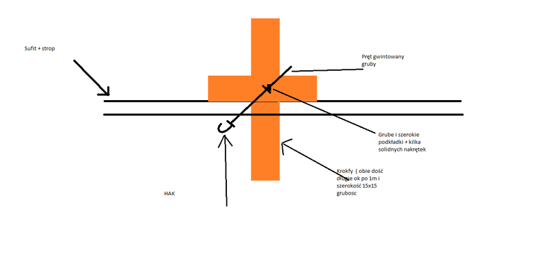

    Witam ! Nie wiem czy to dobre miejsce w którym ten temat stworzyłem ale wydaje mi się że z miechaniką jest dość spokrewnione :)
    Otóż potrzebuję zamontować haka lub kolucho do którego można doczepić haka , w warsztacie .
    Sufit dość gruby łącznie ze stropem ma 28cm , a strop ma ok 15cm grubości .
    Myślałem żeby zrobić coś takiego ale kumple mówią że to nie wytrzyma :
    HAK na suficie - Jak zamontować hak na suficie w warsztacie ?
    Prosze o pomoc gdyż jest mi to dośc potrzebne !]Link[/url]

    A chyba najważniejsza informacja - jakie obciążenie ma to wytrzymać ?
    Statyczne obciążenie, czy jakieś szarpanie ?
  • #3 12727944
    dawido03
    statyczne bo ma głownie podnosić coś typu silnik , skrzynia biegów nie sądze zeby cos innego , cięższego podnosiło .
    Ale obciążenie maxymalne to ile ? 250-300kg ale bardziej do pierwsze

    Strumien swiadomosci swia napisał:
    Tak na pewno nie wytrzyma.
    Pręt 16-18mm PIONOWO.
    Co masz dokładnie na myśli? Bo jeśli to że pręt gwintowany ma być w pionie to wiadomo :D

    Jedna sprawa to mocowanie haka, ale czy w ogóle strop to wytrzyma? Bez sprawdzenia budowy i ew. wyliczenia obciążalności strach cokolwiek robić.
  • #7 12729256
    dawido03
    nie no strop wytrzyma gdyż mam drugi taki sam garaż( dom bliźniak ) i zbierane są tam i powieszone inne fanty tylko ze w tym garazu robie warsztat i jest kanał .
    Ten rysunek jest do kitu, zrób coś porządnego, jak mocujesz hak do pręta? Hak jakoś na ukos idzie, przechodzi przez pręt?

    Powiem tak , bez rysunku :
    1. Wpierw wierce dziure na przelot sufitu
    2. wkładam tam pręt 18mm a wcześniej zalewam to kotwą chemiczna
    3. od góry chce dać równolegle do strony ułożonego stropu belkę o długości 2m zeby rozłożyć siłe nacisku
    4. przykręcić do tej belki ten pręt 3 nakrętkami a pod nie kilka duzych podkładek ( najlepiej zrobił "bałwanek " z podkładek od duzej do małej )
    5. od dołu to szczerze mówiąc mysłałem żeby wziąśc od siebie z samochodu hak holowniczy i wkręcić w pręt.
    Nie wiem czy dobry pomysł ale prosze o pomoc .
