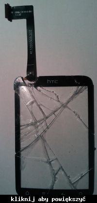

    Witam zbiłem dotyk w swoim wildfire S i nie mam pojęcia jaką wersją kupić na znanym serwisie (podobno jak kupie złą to nie będzie działała) , są tam REV1 REV2 REV3 jednak ja na swoim nie mam takiego typowego oznaczenia, HTC Wildfire S - Jak rozpoznać wersję digitizera REV1, REV2, REV3?
    Do 80 zł z klejem jeżeli ktoś już jest gotów podawać linki, jednak napisanie jaka to wersja też mnie usatysfakcjonuje.

    rev 3 pasuje do rev 2 i 3
    rev 1 tylko do rev 1
    możesz po założeniu zrobić kalibrację gold kartą.
    Wstaw duże zdjęcie to może da się coś odczytać, to teraz to tylko piksele widać.

    Rev 1
    Jak jest rev 2 lub 3 to jest o tym info. Przy rev 1 jest tylko PN

    Ja jeszcze nie widziałem w sprzedaży oryginalnego dotyku rev.1, wszystkie w opisie których było napisane rev.1 to gorsze lub lepsze podróby. HTC nie sprzedaje innych dotyków jak rev.3 od 2 lat, więc jesli szukasz oryginału to tylko taki pozostaje. Po kalibracji przez gold card rev.3 będzie działał w każdym wildfire S bez różnicy jaki dotyk był założony w fabryce.

    Przerabiałem ostatnio tą samą sytuację. Dotyk miałem identyczny jak ten z fotki... przynajmniej na tyle na ile widać. Na taśmie nie było żadnego REV napisane.
    Kupiłem używany oryginał z REV3. Po założeniu i złożeniu telefonu nie działał w ogóle.... nie dało się tel odblokować i było kompletnie zero reakcji na dotyk.
    Zrobiłem jednak kalibrację za pomocą goldcard i po minucie wszystko działało jak należy. Podobno traci się dane przy tej kalibracji ale i tak miałem zresetowany telefon to nie było problemu.
