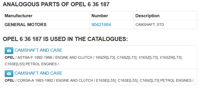

    Prosto nie da się podłączyć, inna wiązka, inny sterownik. Najprościej przełożyć z Twojego starego silnika wałek i aparat
  • #5 12731767
    kacper7001
    Całkiem możliwe ze wałek jest taki sam - najlepiej porównać w starym i nowym silniku.
    Opel Astra F 1.6 71KM - jak przerobić podłączyć cewkę zapłonową do astry f 92r.
    Jak widać ten sam jest w rożnych wersjach
