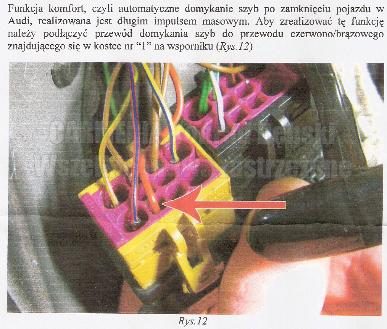

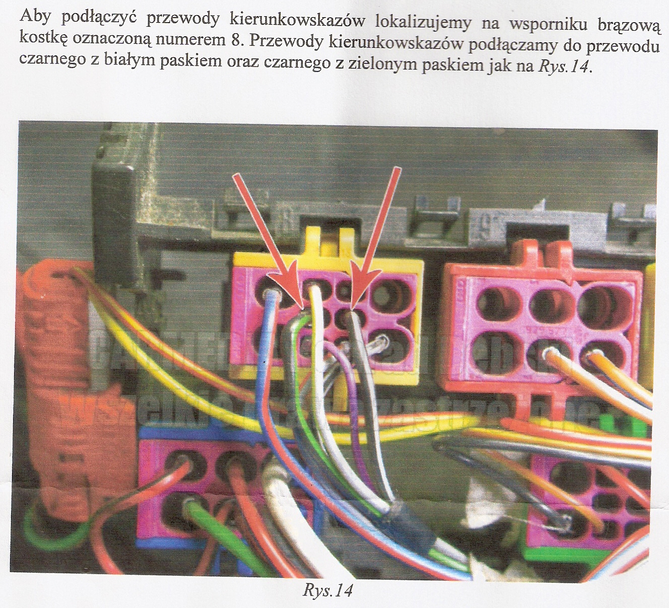

    Witam,ponawiam temat z moim centralnym zamkiem, ponieważ nadal go nie rozwiązałem, auto fabrycznie nie było wyposażone w pilota do otwierania drzwi tylko jak kluczyk włożyłem do zamka to zamykało wszystkie drzwi albo otwierało i jak zapomniałem zamknąć okien to też po zamknięciu drzwi po chwili domykało okna. Dlatego kupiłem centralny zamek firmy exus, do zainstalowania centralnego korzystałem z uniwersalnego schematu tego zamka dołączonego do niego,natomiast przewody , w które się wpiąłem w auto znalazłem w necie. Na początku wszystko działało prawidłowo ,po jakimś czasie przestało otwierać drzwi z pilota ale jak wkładałem kluczyk do zamka to otwierałem wszystkie drzwi, wykluczyłem uchodzenie powietrza ,sygnały z centralki też wychodzą . Przypuszczam że materiały z internetu, z których korzystałem są nie dokładnie pod moje auto. Może ktoś na forum podpinał sobie centralny zamek i ma może prawdziwe informacje w które przewody należy się wpiąć z centralnym zamkiem. Poniżej dołączam linki do schematów, z których korzystałem. Z góry dziękuję za pomoc. Pozdrawiam Andrzej.

    Napisz jak to podłączyłeś, jak widzisz można sterować 2x masą albo na jednoprzewodowo, obie formy są prawidłowe i z obu korzystam nieraz, czy kolorystyka z tych fotek zgadza się u ciebie?? jeśli tak to podaj masę na te przewody i co wówczas??
