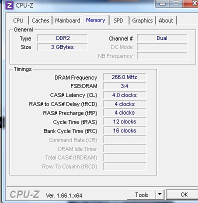

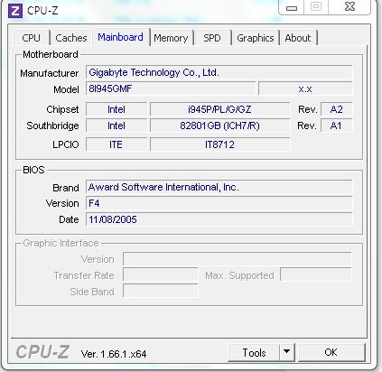

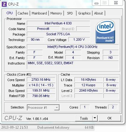

    Mam pytanie, czy na podstawie załączonych zrzutów z CPU_Z można jeszcze pokusić się o lepsze ustawienia parmentrów pracy FSB na MB / parametrów -timingów zainstalowanych kości RAM ? (obecnie 2*512 MB + 2*1 GB oba DDR2)
    Jeśli tak, proszę o wskazówkę w których opcjach BIOS powinienem szukać regulacji ustawień / względnie jeśli by takich nie było , czy należy wgrać nowszą wersję BIOS-a RAM DDR2 - Regulacja parametrów pracy RAM / FSB MB RAM DDR2 - Regulacja parametrów pracy RAM / FSB MB RAM DDR2 - Regulacja parametrów pracy RAM / FSB MB RAM DDR2 - Regulacja parametrów pracy RAM / FSB MB

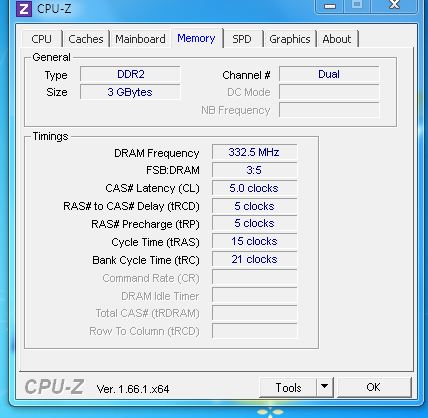

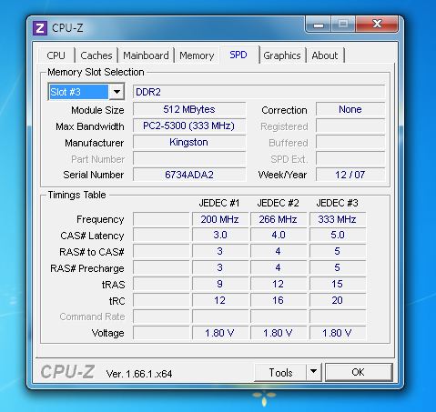

    safbot1st

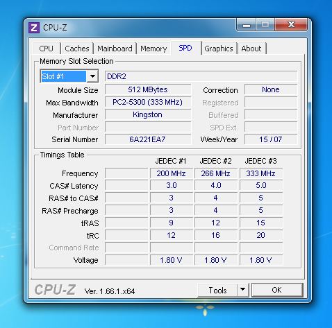

    Pamięci nie pracują pełną parą, jak na ostatnim screenie PC2-5300 (333mhz) - moga pracować na 333, a pracują na 266 - zmień w biosie na 333, timingi na auto powinny przeskoczyć na 555-15-20 jak w ostatniej kolumnie.

    Przy okazji pytanie , czy ten model CPU umożliwia regulację Core Speed nastawą Mnożnika, czy też mnoznik jest na stałe wyłączony ?

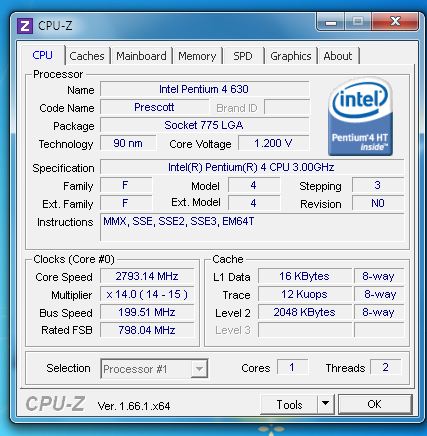

    safbot1st
    jaromsi napisał:
    BIOS w Opcji Memory Frequency
    Jesteś w złym menu. Pamieci mają iść na 333.
    Zerknij jeszcze raz na 1szy screen. Mnożnik x14, fsb 798, bus ~200.
    Daj foto z tego biosu, bo nie nigdzie z tym nie dojdziemy.

    jaromsi
    Ustawiłem na 667 MHZ, ale CPU-Z dalej pokazuje dla jednej kości RAM 512 MB oraz jednej 1 GB częstotliwość bazową = 200 MHz.
    Co zrobić ? Flash BIOS-a do nowszej wersji ze strony Award-Software / Gigabyte ?
    Poniżej załączam zrzuty z CPU-Z po RAM DDR2 - Regulacja parametrów pracy RAM / FSB MB RAM DDR2 - Regulacja parametrów pracy RAM / FSB MB RAM DDR2 - Regulacja parametrów pracy RAM / FSB MB RAM DDR2 - Regulacja parametrów pracy RAM / FSB MB RAM DDR2 - Regulacja parametrów pracy RAM / FSB MB RAM DDR2 - Regulacja parametrów pracy RAM / FSB MB przestawieniu "wajhy" na 3,00 - pokazał wtedy 667.

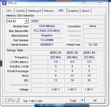

    safbot1st
    Nieprawda, nie ma czegoś takiego jak częstotliwość bazowa.
    Na screenach wszystkie chodzą na 332.5 jak w okienku "Memory".

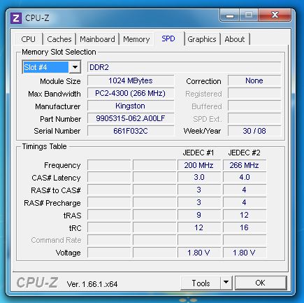

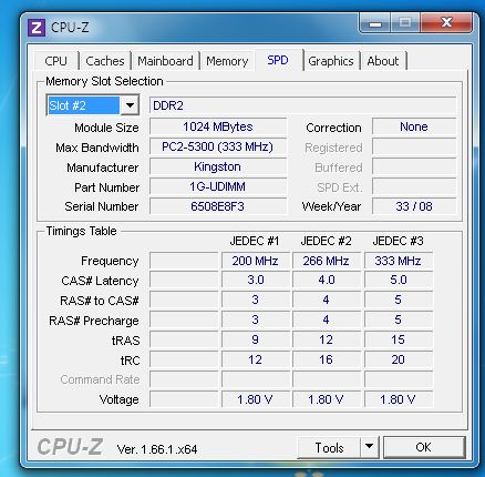

    Okienko SPD nie pokazuje aktualnych częstotliwości, tylko maksymalną przepustowość (MAX Bandwidth) i defaultowe timingi dla osobnych częstotliwości kości.
    Ze screenów więc wynika, że 1 kość 512mb "idzie" za szybko, bo jej max to 266, ale jeśl komp w takim ustawieniu przechodzi memtest to ok.

    jaromsi
    Chyba masz na myśli SLot#4 1024 MB 226 MHz ?
    512 - ki pokazują max 333 MHz.
    Wrócić na 533 MHz , aby nie uszkodzić tej kości ?

    safbot1st
    Ja nie wspominałem w którym slocie, tylko napisałem cyfrą arabską, że jedna kość jest wolniejsza.
    Kości nie uszkodzisz - najwyżej stracisz stabilność.
    Ja bym wyjął w ogóle tą kość w trosce o stabilność OC, które próbujemy uzyskać.

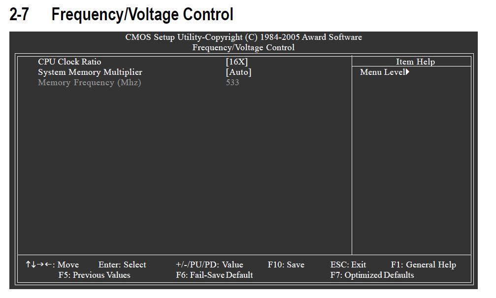

    jaromsi
    RAM DDR2 - Regulacja parametrów pracy RAM / FSB MB Załączam zrzut z serwisówki BIOS-a dla ustawień pamięci/ CPU.
    U mnie brak opcji CPU Clock Ratio, więc chyba kicha.

    safbot1st
    Gdybym rzekł ubogo - byłyby to za wielkie słowa.
    Jak widzisz cpu olewa to, że ma mnożnik x16 i idzie na x14, możesz kręcić jedynie pamięć (a jest już na max)
    Pewnie jakoś się w wchodzi w tryb advanced Ctrl+F1 bądź Ctrl+F2, Ctrl+F9, lub samo F9.
    Albo wgrywa się modowany bios.
    Pyta do OC się nie nadaje z tym biosem.

    Pete_O
    Poziom 32  
    I słusznie, bo przekroczony został zakres dopuszczalnych ustawień mnożnika dla tego procesora. CPU-Z pokazuje możliwości ustawień między 14 a 15. To ostatnie jest nominalne i tak warto ustawić, bo obecnie procesor 3GHz idzie na 2.8GHz... - i od razu masz przyrost 5% a może i więcej. ;)
