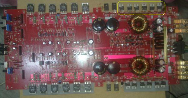

    ponieważ nigdzie nie mogę znaleźć schematu lub SM, to mam do Was prośbę o pomoc w usunięciu usterki.
    Samo podanie zasilania na wzmacniacz powoduje zapalenie się kontrolki "Protection".
    Do wzmacniacza nic nie jest podpięte oprócz zasilania.
    Nie chcę szukać w ciemno, ponieważ nawet nie wiem jakie powinny być prawidłowe napięcia na poszczególnych podzespołach na pcb i dlatego proszę o pomoc.
    Może już ktoś miał taki przypadek i podpowie mi gdzie szukać.
    Z góry dzięki za jakąkolwiek pomoc.

    Standardowo zacznij od tranzystorów mocy i sterujących we wszystkich kanałach. Organoleptycznie nie widać żadnych usterek typu spuchnięte kondensatory, spalone rezystory itd?

    Nic nie widać :(
    pierwsze co zrobiłem, to właśnie obejrzałem pod tym kątem.
    Wzmacniasz zbudowany jest na tranzystorach 2SC4467, 2SA1694, RFP50N06.
    Podczas podania napięcia zasilania, oprócz tego, że zapala się dioda "Protection",
    to grzeją jeszcze tranzystory (RFP50N06) Q537, Q536, Q535, Q531, Q530 I Q529,
    zaznaczone na zdjęciu.
    Pozostałe tranzystory są zimne.

    Ciepłe, zimne... A ma kolega miernik i potrafi sprawdzić tranzystory?
    To zaznaczone na żółto to klucze przetwornicy.
    Grzeją się bo pewnie końcówka robi zwarcie. Miernik do ręki i szukamy które tranzystory mocy mają zwarty kolektor z emiterem.

    z pomiarów tranzystorów końcówki okazało się, po jednej parze na kanał są spalone,
    jeszcze jest coś nie tak z tranzystorami sterującymi, ponieważ jeden się bardzo grzeje,
    pomimo wylutowania wszystkich tranzystorów mocy.

    Zawsze w takich przypadkach zaczyna się od wylutowania diod prostowniczych (te małe czarne pomiędzy końcówkami mocy a kluczami przetwornicy). Wtedy rozdzielasz sekcje zasilacza od sekcji wzmacniacza.
    Wtedy będziesz wiedział co padło i gdzie szukać.
