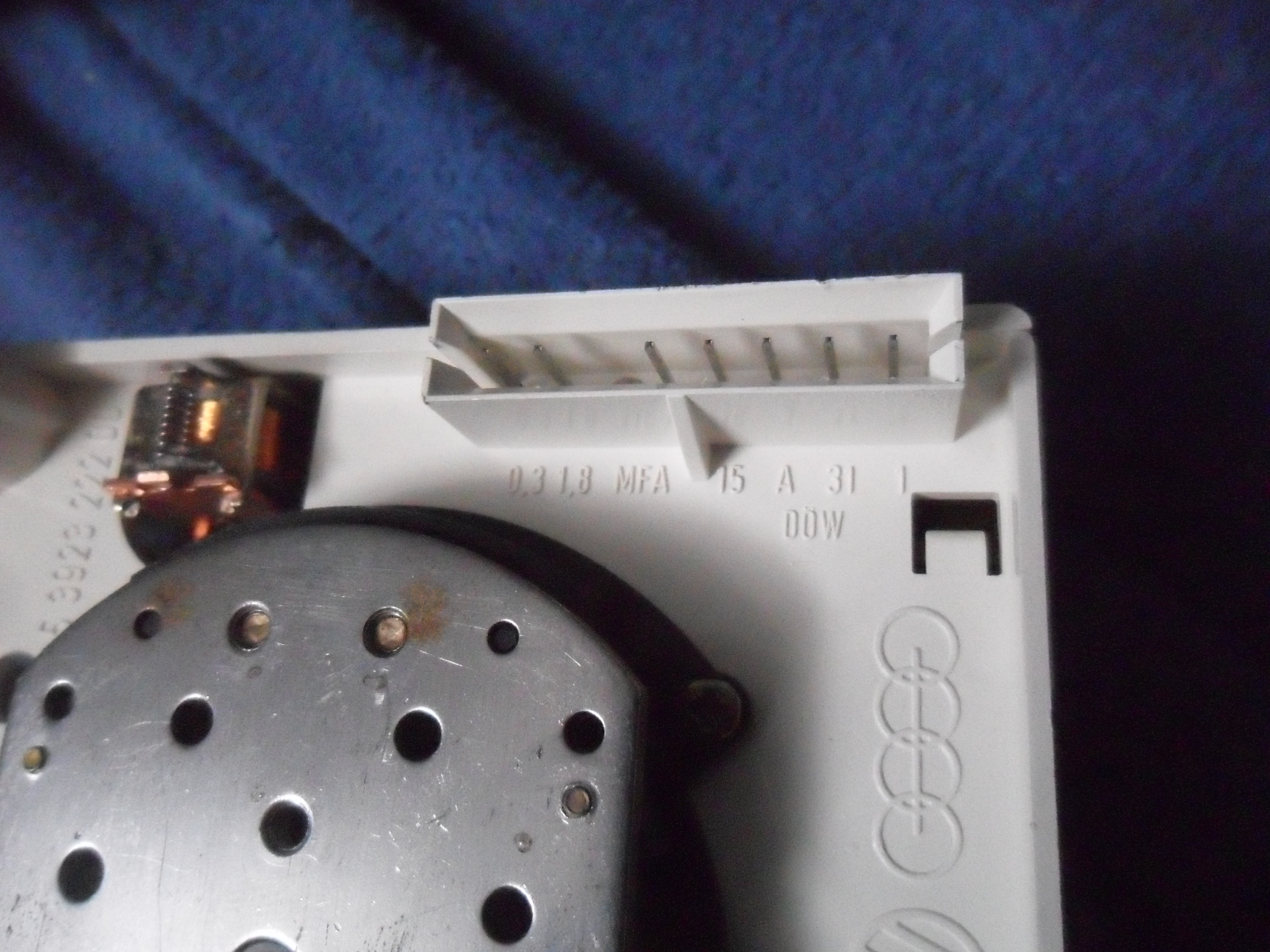

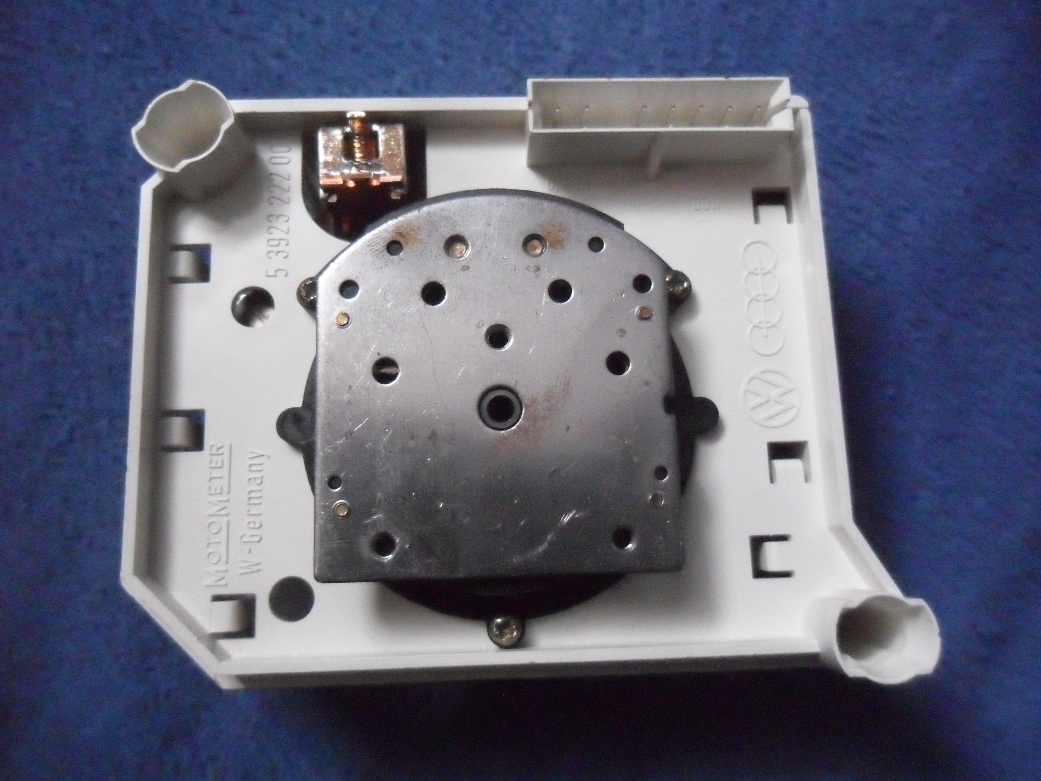

    Witam serdecznie. Posiadam Passata B3 91. Chciałbym dorzucić do niego dodatkowo obrotomierz, dokładnie tarczę wymontowaną z innego (nie pasującego) licznika.
    I tu mam problem, bo podłączenie w benzyniaku wygląda w ten sposób, że idą 3 przewody: 1- od alternatora, 2- od cewki, i 3- od (-). Tutaj pinów jest 7 i nie wiem jak podłączyć na krótko. Proszę o pomoc.
    https://obrazki.elektroda.pl/5711561000_1379070849.jpg
    https://obrazki.elektroda.pl/1849333700_1379070852.jpg
    https://obrazki.elektroda.pl/9091803000_1379070855.jpg

    31 to jest minus, 15 to plus po stacyjce, 1 to sygnał z cewki lub modułu zapłonowego (nie jestem pewien w tej chwili), 0.3 i 1.8 to sygnały z czujników ciśnienia oleju dla brzęczyka sygnalizacji zaniku ciśnienia, MFA jest związany z komputerem pokładowym (niektóre wersje liczników go posiadają), A to nie wiem od czego.

    jest taka sprawa że w kostce w aucie jest 18 przewodów a nie 28. i teraz problem jak to na krótko podlaczyć? Nie mogę znaleść nigdzie pinów do podstawowej wersji.
    Jeżeli ktoś ma lub wie to proszę o pomoc. Najlepiej jak by dało radę oznaczenia przewodów.
    Wtedy będzie łatwiej dojść do +. - oraz sygnału z cewki
