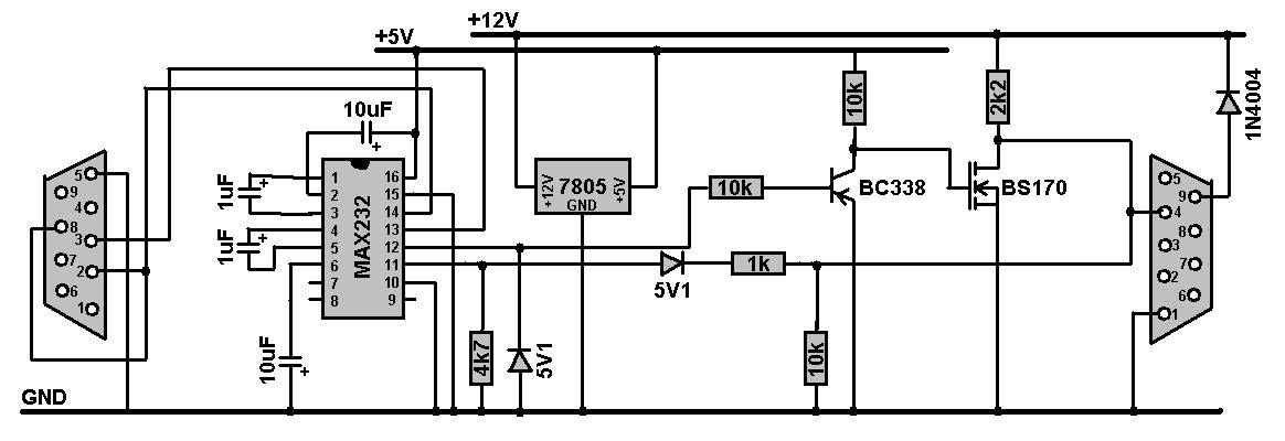

    Witam wszystkich
    Próbuje złożyć interfejs z załącznika maxpdf jest to płytka drukowana z opisem interfejsu na maxie 232 problem jest taki że wytrawiłem laminat z tego co widać w pdfie wszystkie elementy mam jednak nie działa. Moim zdaniem sknociłem coś w płytce a dokładnie w połączeniach ponieważ jakość tego pdfa jest kiepska po powiększeniu dlatego też mogłem nie połączyć jakiegoś miejsca, załączam także płytkę jaką wykonałem z tego co widać w pdfie i chciałbym prosić o naniesienie poprawki jeśli jest to możliwe albo ktoś ma ten interfejs to nie powinien mieć problemów ze znalezieniem błędu. A może ktoś potrafi poprawić jakość tego pdfa byłbym bardzo wdzięczny.

    pathfinder
    plytke masz dobra....sprawdzilem to z moja dzialajaca . Jak sprawdzasz czy interfejs dziala ? podlanczasz do auta czy tylko zasilanie interfejsu ? poprawka masz blad ... brak polaczenia w tym miejscu :

    cfo
    Dziekuje za sprawdzenie i za checi dzisiaj to posprawdzam jeszcze raz bardzo dziekuje za pomoc pathfinder a testuje to w programie vag-com wchodze na options i test i podlaczam tylko zasilanie a moze nie da sie tego tak sprawdzic ???

    muminek
    Czestym bledem jest dobor kondensatorow do typu ukladu np.: MAX232 to 10mikroF ST232 to 100nF. Proponuje sprawdzic jaki sie ma uklad, a nastepnie sciagnac specyfikacje z netu. Powinno pomoc.

    cfo
    sprawdziłem układ to max 232 i pojemnosci zgadzaja sie pozniej sprawdze czy wszystko działa w aucie

    cmsydney
    ma ktos moze schemat tego interfejsu w pliku schematic badz pcb? bo plytke bym robil na wyzynarce
    dobra zrobilem sam, czy moglby ktos sprawdzic czy polaczenia sie zgadzaja?
    jesli wsio bedzie ok to zrobie w protelu schemat i pcb, pozniej wrzuce
  • #21 2489725
    cmsydney
    znalazlem dwa bledy, teraz schemat poprawiony, dodatkowo z walaczniku zdjecie plytki z naniesionymi elementami i polaczeniami na czerowno z ktorej rysowalem schemat. moze ktos sprawdzic? PILNE!!!
    edit: na schemacie strzalka w tranzystoze BC338 ma byc do masy (to jest npn)
    i jeszcze dwa pytania:
    1. w nocie katalogowej MAX232 wartosc wszystkich kondensatorow wynosi 1uF, a tutaj uzywaja 10uF. Ktore rozwiazanie lepsze?
    2. w nocie katalogowej MAX232 jest jeszcze piaty kondensator elektrolityczby zwierajacy nozke 16 (czyli tam gdzie jest +5V) do masy.
    Czy te bledy przypadkiem nie powoduja pewnych problemow?
