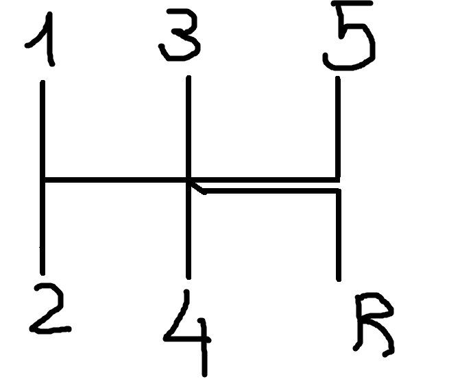

    marek790524
    Ja dwa lata się męczyłem tym ruszaniem do przodu a w tym roku zrobiłem jak na zdjęciu, gumkę recepturkę złożyłem na dwa, założyłem na lewarek i przykręciłem wkrętem jak zaznaczone na zdjęciu (gumka na czerwono). Lewarek jak jest naciągnięty do dołu to przez miesiąc tylko raz mi nie wszedł a kiedyś kilka razy dziennie się z nim borykałem. U mnie to pomogło na 99% ale nie wiem czy i u innych to pomoże. Fiat Seicento 900 - trudności z wstecznym biegiem i piszczenie sprzęgła

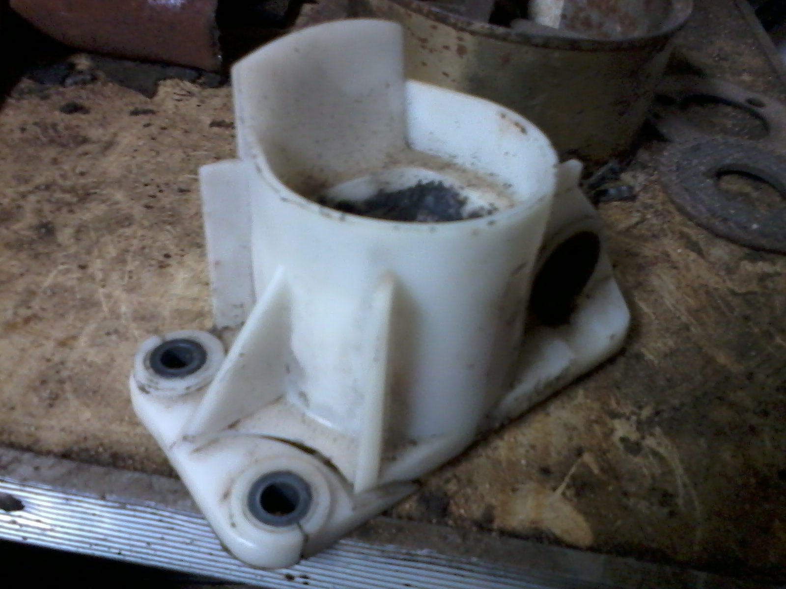

    nwiesiek napisał:
    dolny plastyk pęknięty i ...
    i już został wymieniony
    [url=https://obrazki.elektroda.pl/8820022700_1379714631.jpg]
    na starym zestawie dźwignia chodziła luźno i było tam nasmarowana przy kulce jakimś różowym smarem a po wymianie zestawu naprawczego problem nie zniknął a dźwignia chodzi ciężej i nie wraca samoczynnie na luzie na środek
    marek790524 Co masz tam z boku w tej skrzynce na prawo przy lince ? jak to działa?
  • #13 12760387
    marek790524
    To zdjęcie tylko przykładowe raczej od innej skrzyni i modelu tylko dla pokazania gdzie mam uczepioną gumkę, u mnie nic nie ma z prawej strony.

    partyzancik
    Dzisiaj miałem okazję troszkę dłużej popracować przy aucie i wiem że jest to dość dziwna i specyficzna skrzynia . bez żadnych przeróbek , udoskonaleń do biegów muszę się przyzwyczaić. Wsteczny wchodzi ale trzeba wyczuć odpowiednie przesuwanie dźwigni

  • #17 12774449
    marek790524
    Dlatego u siebie założyłem tą gumkę bo też to zauważyłem,gumka naciąga lewarek do dołu i jest ok.

  • #19 12778800
    tzok
    Moderator Samochody
    Ty masz tam taki mechanizm jak na zdjęciu - z pierścieniem do podciągania pod gałką (połączonym linką z blokadą wstecznego), czy blokada wstecznego jest na wciskanie całej dźwigni?
  • #20 12779851
    marek790524
    U mnie jest lewarek taki jak na tym zdjęciu i po założeniu gumki jest o niebo lepiej. Tamto zdjęcie było przypadkowo znalezione aby pokazać gdzie zamontowałem gumkę. Fiat Seicento 900 - trudności z wstecznym biegiem i piszczenie sprzęgła
