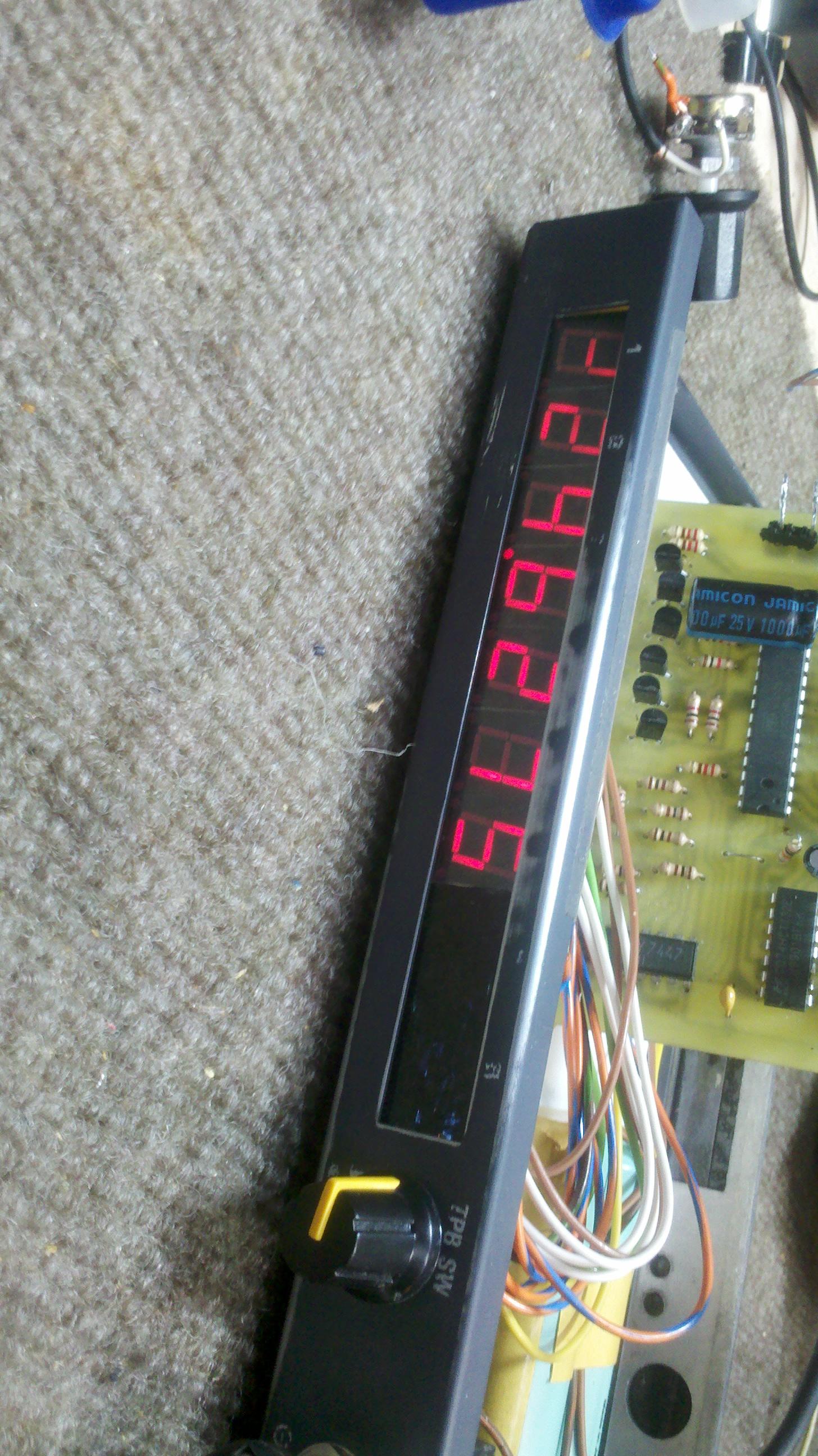

  • #4 15516313
    komnetsuwalki
    złożyłem ten miernik u mnie wygląda to tak jak na foto niżej dodałem jedną cyfrę wyświetlacza można dodać dwie zamiast diod led które wskazują kHz i Mhz dodając tranzystorki do sterowania wyświetlaczami ale kłopot mam z tym że kropka się nie przesuwa i alcze z kodem od tygodnia na razie jest jedna cyfra więcej co do dzielnika to 20Mhz max w nocie katalogowej

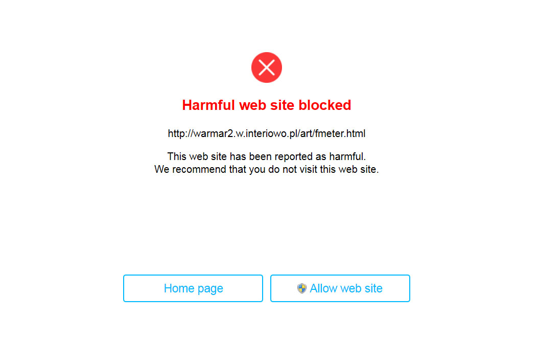

    Piotr Piechota
    używam nod32 i nie blokuje mi tej strony:
    Częstościomierz ATmega8 ASM LED - Błąd powyżej 10MHz, prośba o poprawę kodu

  • #8 15517503
    komnetsuwalki
    Link dziala a jak nie to na youtube wpisz pira cz tam masz kanal z linkami play lista ukf to nie magia tam sa moje konstrukcje
    Ale wracajac do tematu moj problem lezal w wyswietlaczach led kropki byly po lewej stronie segmentu i mialem wynik o iedna cyfre mnijszy jutro wymienie przepraszam za bledy literowe ale pisze z telefonu.
