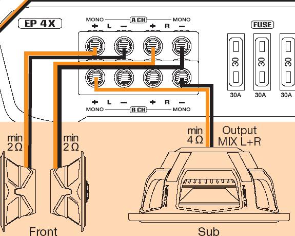

    Witam mam podpięte głośniki i subwoofer w podany na obrazku sposób:
    Jak zmostkować 2 kanały w Hertz EP4 do subwoofera 4-omowego?
    Szukałem trochę, ale nigdzie mi się nie udało znaleźć odpowiedzi na mój problem, a mianowicie jak zmostkować 2 kanały i podpiąć pod nie subwoofer. Z góry dzięki za pomoc ;)
    Dodam że głośniki i tuba są 4-omowe.

    Jeżeli masz podłączone tak jak na obrazku, to masz podłączony subwoofer pod mostek...
    Czyli nic nie musisz zmieniać.

    masz 2 rzedy, górny i dolny. Z dolnego skrajny lewy zacisk to + a skrajny prawy to minus. Wszystko masz rozrysowane.
    Mam rozumieć, że wzmacniacz jest tak jakby wewnętrznie zmostkowany i gdybym podpiął subwoofer pod lewy, albo prawy kanał działałby słabiej ?
  • #5 12739356
    farjat
    Tak. Mostkowanie nie polega na robieniu jakiś połączeń kablem wyjść, tylko na odpowiednim podłączeniu obciążenia.
    Powtórzę: jeżeli masz podłączone tak jak na obrazku, zwykłe głośniki są podpięte pod jeden kanał. Subwoofer pod mostek z dwóch.
    Czyli podpięte najlepiej jak się da w tym wypadku.
