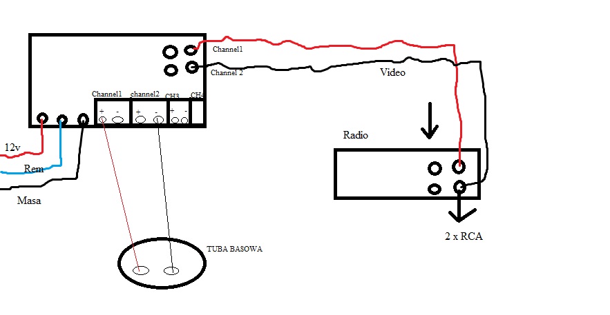

    Witam serdecznie
    Szukałem na forum odpowiedzi na mój dzisiejszy przypadek lecz nic nie pomogło.
    Opisze swój przypadek:
    Wczoraj wieczorem jechałem samochodem wszystko działało(do czasu), jadąc zauważyłem że prawy głośnik z przodu przestał działać, nie specjalnie się tym przejąłem dopiero rano otwierając bagażnik zauważyłem że tuba basowa również nie gra.
    Wyczytałem by sprawdzić bezpiecznik w wzmacniaczu (Blaster BL-1000 4 kanałowy)
    przejście jest, napięcie zasilające 12 v również(REM nie sprawdzałem).
    Następnie sprawdziłem bezpiecznik w radiu ale też nie jest uszkodzony.
    Drogą dedukcji sprawdziłem tubę basową przykładając do niej baterię 9 v, dla pewności podpiąłem inną tubę basową jeszcze pod wzmacniacz niestety bez zmian.
    Możliwe by miało to związek z tym przednim głośnikiem ?

    Wzmacniacz w jakiej konfiguracji? Jak napędza głośniki - 2 + mostek? Sprawdź przewód sygnałowy. Zamień chinche miejscami i sprawdź, czy zanik sygnału idzie z nimi, czy zostaje. Jak to drugie, to "wzmacniacz" pewnie powiedział do widzenia.

    Używasz tylko 2 kanały w wzmacniaczu 1-2 na sub.. 3-4 wolne?? spróbuj Zamienic kanały, może 1 i 2 się spaliły, miałem coś takiego kiedyś, :D

    sprawdź kable za radiem może Rem ci się odłączył, a na wzmacniaczu powinny być dwie diody power zielona i protect czerwona. jak radio masz włączone to powinna świecić się zelona. jeżeli chcesz sprawdzić wzmacniacz to podepnij do niego kabel chincz-jack i podłącz jakieś urządzenie z muzyka jak muza poleci to wzmacniak sprawny tylko ze musisz mieć Rem włączone :D

    Protect się świeci jak jest zwarcie na wzmacniaczu lub gdy jest on spalony, zapomniałem to dodać. :D
