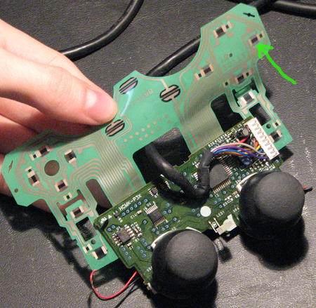

    Mam pada z PS2,Dualshock2,czyli standardowy,oryginalny pad od konsoli Sony PS2.
    Co pewien czas musiałem przeczyścić miejsca styku klawiszy z taśmą.Na foto jest to pokazane.
    Czyściłem wacikiem i alkoholem.
    Po tym zabiegu działał jak nowy.
    Po 3 latach w padzie przestały działać niektóre przyciski np. krzyżyk,trójkąt.
    Przeczyściłem ponownie i bez efektu.
    Jak to naprawić ? Co się mogło stać ?

    TZW miejsca styku to rezystory węglowe, trzeba sprawdzić miernikiem czy mają jakiś opór na końcu taśmy w gnieździe. jak jest nieskończoność to niestety taśma do wymiany. Bardzo prawdopodobne że miałbym gdzieś w piwnicy takie taśmy ewentualnie na Al....drogo jest oferta serwisu tam człowiek ma tego od groma :D

    12zł taśma transmisyjna do pada.
    Chyba zaryzykuję bo prawie 200zł drogą nie chodzi za nowego.
