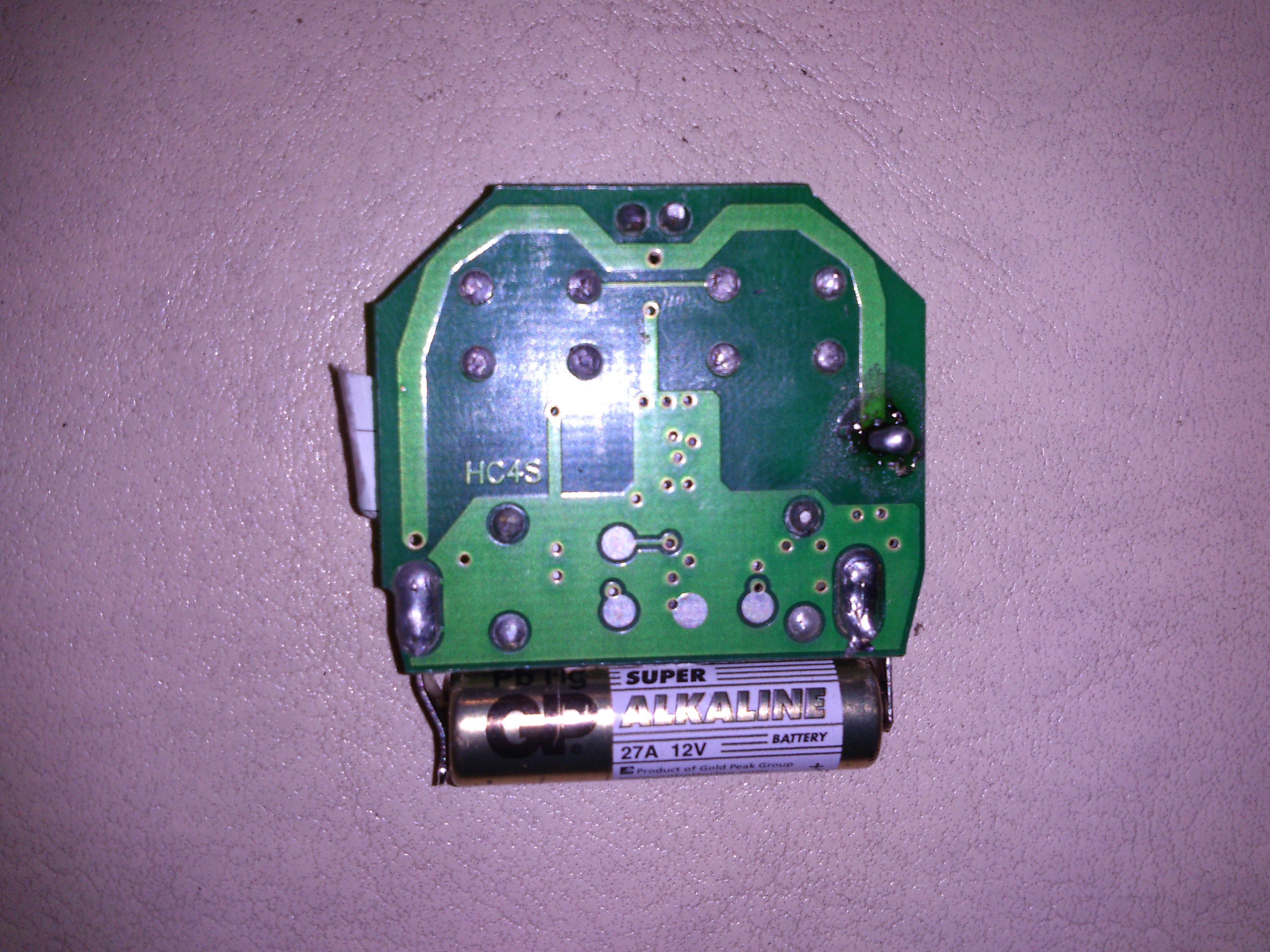

    Witam. Posiadam centralke carprotect bx 30. Strasznie mały zasięg pilota mam, łapie dopiero przy aucie.. Wyczytałem ze można zwiększyć zasięg pilota poprzez dolutowanie do niego w odpowiednie miejsce 16cm cieniutkiego drucika i ułożyć go w kształt spirali.
    Pytanie - w które miejsce trzeba przylutowac?
    Zdjęcie płytki pilota w załącznikach :)

    wydaje mi się że ten pilot był zalany pod białym przyciskiem widać ślady tlenków. Wymień przyciski na nowe umyj płytkę kontaktem pcc i przelutuj hcs'a powinno pomóc.

    Myłem go dokładnie wczoraj ale spirytusem. Nie miałem zadnego środka do czyszczenia płytek.
    Właśnie dorobiłem antene i zasieg sie pogorszył o duzo duzo. Dopiero łapie przy samym aucie a nie raz tylko mrugna kierunki i nie otworzy/zamknie :/
    Skąd wziąć przyciski? Ogółem używam tylko dwóch czerwonych do otwierania/zamykania.
    Hcs? Całą płytkę przelutowac? Na czym to polega?
    Zdj jak to zrobiłem... Żeby drucik nie dotykał inny podzespołów płytki dałem na nia papier. Od tyłu przylutowałem.

    Jeśli masz dwa piloty i jeden ma mały zasięg to oczywiste, że problem dotyczy pilota. Ale kombinowanie z antenami bez odpowiedniego sprzętu daje tyle co odczynianie czarów :)
    W pilocie istotna jest bateria (niech cię nie zmyli prawidłowe napięcie). Najlepiej jest wymienić ją na nową. Mycie podzespołów można robić benzyną ekstrakcyjną.
    Natomiast jeśli posiadasz jednego pilota i nie masz jak porównać to może okazać się jak w większości wypadków, że wina leży po stronie odbiornika. W tym wypadku najczęściej jest uszkodzony moduł odbiorczy, a rzadziej źle umieszczona antena.

    Zrób prosty test. Wyciągnij centralkę tak, żeby swobodnie zwisała wewnątrz kabiny lub leżała na fotelu kierowcy. Jeśli zasięg będzie nadal mały to problem tkwi w odbiorniku lub (mniej przypadków) w pilocie.
    Zasadniczo centralkę należy umieścić jak najwyżej pod deską rozdzielczą. Antena nie powinna być zaplątana w inne przewody ani przylegać do metalowych części nadwozia.
    Wczytywanie pilota:
    Przyciskając biały przycisk na centralce sterowania jednocześnie przyciśnij dowolny przycisk na pilocie aby zsynchronizować kod pilota. Mruganie świateł
    oznacza pomyśle zakończenie procesu.
