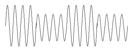

    Witam, naprawiam samochód Opel Vectra 2.0, w którym wystąpił (i występuje nadal) błąd czujnika położenia wałka rozrządu (sam go nie odczytywałem bo nie mam testera zgodnego z tą wersją). Czujnik wymieniłem na nowy i ten sam problem. Rozrząd jest dobrze. Sprawdziłem czujnik (nowy) oscyloskopem uzyskując sygnał zasilania sinusoidalny o amplitudzie ok. 2,5 V i sygnał wyjściowy, który jest zmodulowaną amplitudowo sinusoidą o obwiedni odpowiadającej prostokątowi (minimalna wartość amplitudy nie schodzi do zera, tylko naprzemian więcej i mniej). Mam pytanie, czy czujnik ten powinien modulować przebieg sinusoidalny amplitudowo czy częstotliwościowo (wg oscylogramu znalezionego na tym forum powinna być modulacja FM), czy są dwa różne czujniki wyglądające identycznie?

    Nie wiem o jaką modulację ci chodzi. Moim zdaniem ten czujnik działa tak: Są tam 2 cewki, połączone początkami więc są 3 przewody. Jedna cewka, nazwijmy ją nadawczą jest zasilana zmiennym, sinusoidalnym napięciem. W drugiej cewce, nazwijmy ją odbiorczej indukuje się napięcie, zależne od strumienia indukcji. Strumień indukcji zależy od tego czy jest przed czujnikiem ten wystajnik na kole rozrządu czy nie. Wystajnik jest -> strumień większy -> wyższe napięcie w cewce odbiorczej.
    Obserwując oscyloskopem sygnał z tej odbiorczej cewki powinieneś obserwować zmiany amplitudy zależnie od tego czy wystajnik na kółku jest przed czujnikiem czy nie.

    Tak właśnie zaobserwowałem. To jest modulacja amplitudy (zasada działania transformatora o zmiennej indukcji rozproszenia). Natomiast mnie interesuje, czy występuje czujnik o modulacji częstotliwości.

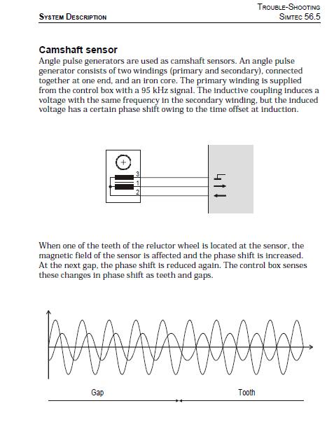

    Znalazłem oscylogramy dla tego czujnika, oto link:
    [url=]http://home.scarlet.be/fdedeygere/SIMTEC.htm[/url]
    Wygląda na to, że czujnik pod wpływem zmian strumienia magnetycznego zmienia fazę indukowanego przebiegu względem przebiegu generowanego przez komputer (układ sterujący). Zatem nie powinna zachodzić ani zmiana amplitudy, ani tym bardziej częstotliwości. Natomiast mój przebieg jest taki (to tylko szkic, ale obrazuje zmianę amplitudy):

    bartek_j
    Poziom 35  
    Ale amplituda też się zmienia, co z resztą widać na oscylogramach z linka.
    Może faktycznie sterownik bazuje na zmianie fazy w zależności od obecności tego metalowego wystajnika w pobliżu.
    Aby widzieć zmiany fazy u siebie musiałbyś oczywiście obserwować dwukanałowo.

    kris669
    Tak, amplituda się zmienia, ale widać, że ok. 20 %, a zarejestrowany przebieg pokazuje, że zmiany są rzędu 50 %. Sterownik na pewno reaguje na zmiany fazy przebiegu i może wówczas być błąd, jeżeli napięcie spada okresowo poniżej wartości oczekiwanych (zarejestrowany oscylogram w żaden sposób nie odpwiada temu z linka).
    Proszę jeszcze zwrócić uwagę na ten przebieg (tu nie ma zmian amplitudy).
