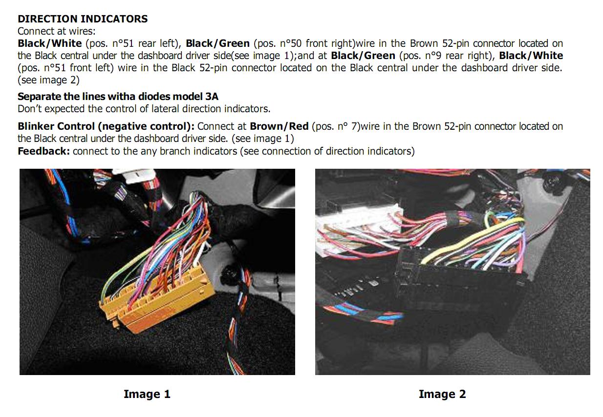

Poszukuję opisu podłączenia alarmu na CAN-ie do golfa 6
dokładnie chodzi mi o dwa przewody z opisu który ja miałem prócz CAN było do podłączenia dwa przewody do przewodów brązowy z czerwonym i czarny z zielonym, oba w podłączyłem w beżowej kości do bortneza. Problem jest teraz taki że załączają się światła awaryjne i nie wiem czy jest to spowodowane oryginalnym alarmem czy tym dokładanym.
Jeżeli miałby ktoś szczegółowy opis pinów do którego co podłączyć to potwierdziłbym sobie czy dobrze podłączyłem alarm.
