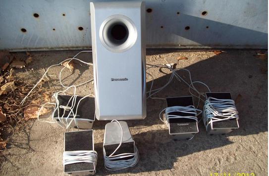

    Witam. Mam taki problem, w piwnicy znalazłem 5 głośników z 2 subwooferami, są one na 99 % od kina domowego szukałem w internecie znalazłem tylko jedno zdjęć takich, więc nie wiem co to za model itp. Przy subwooferach nie ma kabli, w kilku głośnikach są, ale mają urwane końcówki, w kilku także nie ma. Moje pytanie jest takie, czy po zrobieniu jakiś zdjęć, lub opisie tych głośników mógłby ktoś mi opisać, lub zrobić schemat jak je mam podłączyć, jakie kable kupić, końcówki, tak aby działały? I kolejne pytanie czy dało by sie je tak aby działały podłączone do komputera? Dołączam zdjęcie znalezione w internecie, jeżeli będzie potrzeba zrobie zdjęcie zestawu który mam. :)

    Do tego celu Będziesz potrzebował jakiegoś wzmacniacza. Może to być amplituner 5.1, lub jakiś wzmacniacz od razu z wbudowanym dvd. Poszukaj po prostu wzmacniacza 5.1 Pamiętaj ze będziesz miał wtedy podłączony 1 subwoofer. Co do końcówek to zależy od wzmacniacza. Zyby to wszystko podłączyć do komputera będziesz (najprawdopodobniej) potrzebował końcówki "mały jack" 3,5mm, którą wepniesz do komputera. We wzmacniaczu, amplitunerze itd najprawdopodobniej będą końcówki "CZINCZ" a do tego kabel sygnałowy. Bez problemu można kupić taki kabel w sklepach.

    Jeśli masz wierze można pokombinować, ale czy jest sens? Wierze zazwyczaj są 2.0 lub 2.1
    a ty potrzebujesz aż 5.1
    Oczywiście jest możliwość podłączenia wierzy, ale musi ona mieć wejście sygnału AUX, CD albo coś podobnego. Zazwyczaj odbywa się to przez taki sam kabel jak pisałem wyżej czincz - mały jack 3,5mm

    Tych głośników NIE podłączysz pod żaden wzmacniacz, amplituner kina domowego, to znaczy podłączysz, ale albo głośniki się spalą, albo jednostka centralna.
    Kupisz amplituner KD, to i musisz zakupić do niego odpowiednie głośniki, ogólnie gra nie warta świeczki z tymi głośnikami.

    Dlatego, że te głośniki są konstruowane do współpracy wyłącznie z dedykowaną jednostką centralną. Lepiej uchronić Kolegę przed wyrzuceniem pieniędzy w błoto. Na tym także polega uczciwość, nie należy się w tym doszukiwać niczego dziwnego.
