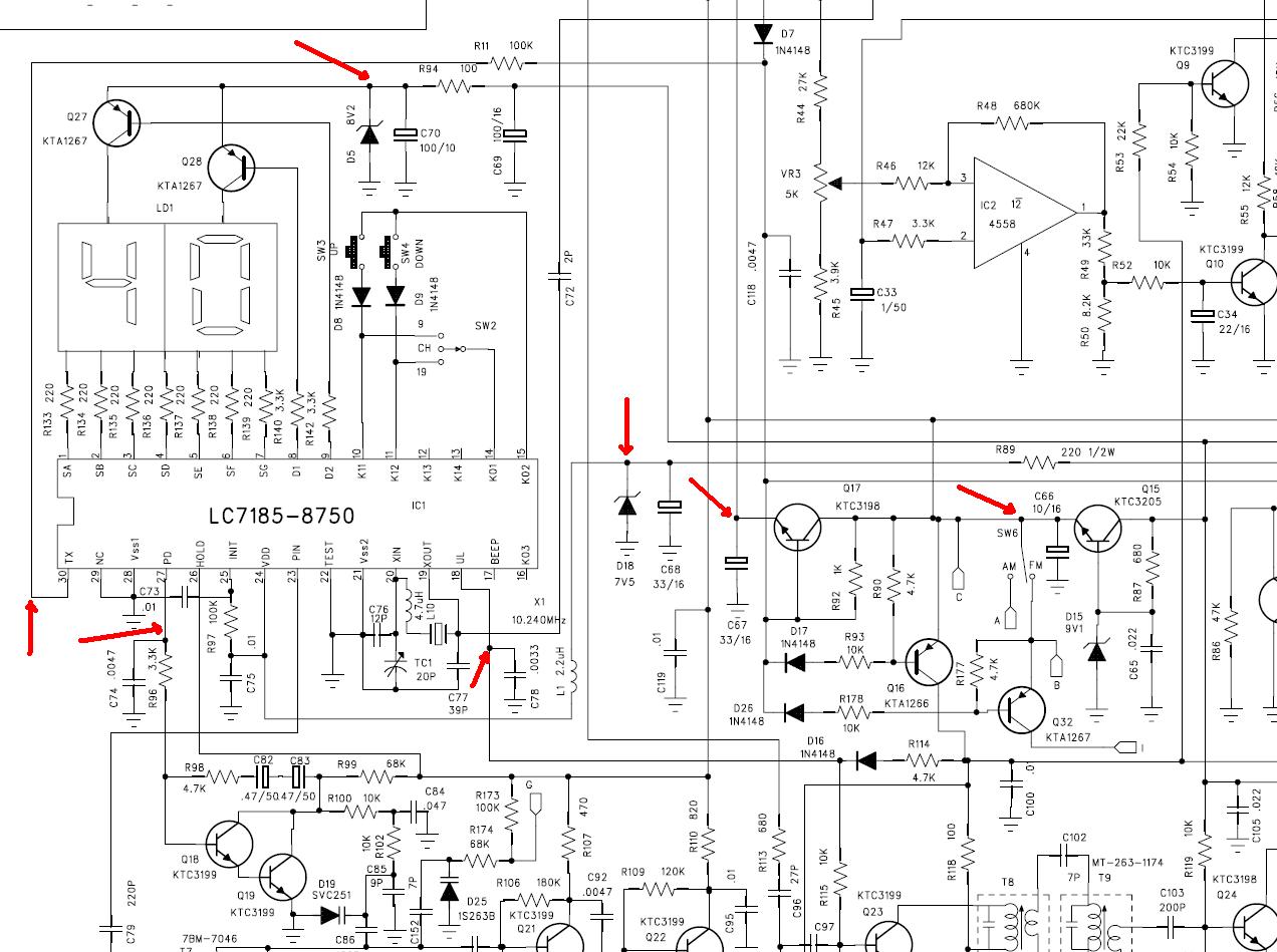

    Witam serdecznie mam problem z lutowaniem kabelków do papugi,
    Pini 1 - masa
    Pin 2 - żółty
    Pin 3 - biały
    pin 4 - czerwony
    CB Midland 102 - jak poprawnie przylutować kabelki do papugi?
    Proszę o pomoc :)

    Szymon222
    hmm... po prostu wgl mnie nie slychać jak gadam i szumy są w CB nie wiem co jest grane :(

    Szymon222
    nikt mnie nie słyszy

    Szymon222
    hmm.. tzn. antena jest przykręcona ale można nią swobodnie ruszać

    SP5ANJ
    Spoczywaj w Pokoju
    POMOŻEMY. :!:
    Przypominam, że jest to dział serwisowy i musisz mieć jakieś pojęcie o radiach aby móc odczytać poprawnie - odpowiedzi. :!:
    Co to znaczy :
    "papuga", "nie słychać jak gadam", "szumy są w CB". :?:
    Cały temat kwalifikuje się do KOSZ-a z regulaminu pkt 3.1.17.
    Podpowiem, że jak to - to mogło się zepsuć to :
    podłączenie "papugi" (chyba chodzi o PA) - to na 90% wzmacniacz mocy m.cz.
    nie słychać jak gadasz - to możesz mieć 3 usterki (driver, PA w.cz. , PA m.cz.)
    szumy w radiu bez odbioru - to chyba jednak PLL
    Ogólnie jeżeli nie słychać Twojej modulacji i równocześnie nie słyszysz korespondentów w radiu to najprawdopodobniej masz uszkodzony syntezer częstotliwości PLL lub mikrofon.
    W tym dziale zaproponujemy Ci abyś pomierzył kilka napięć i podał wyniki tych pomiarów.
