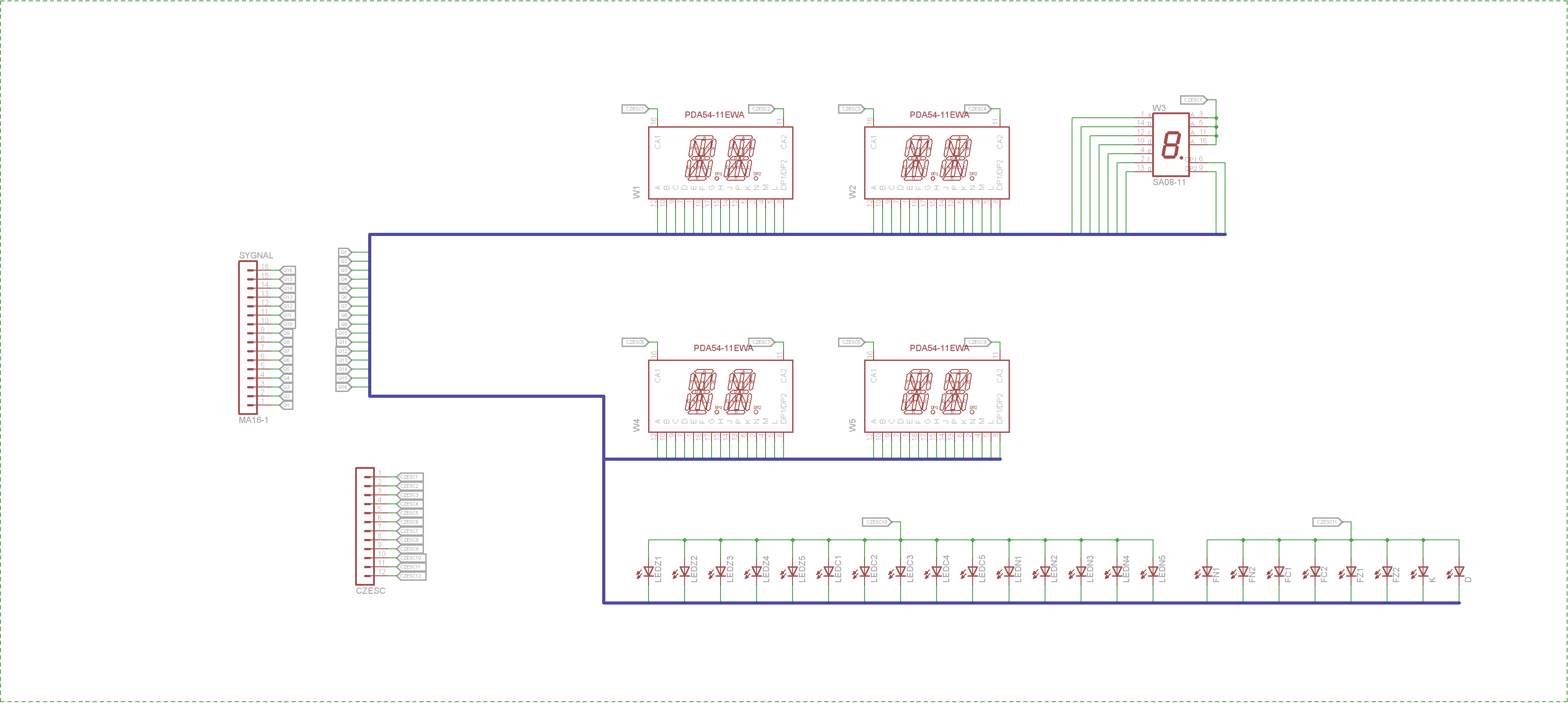

    Zaprojektowałem dwie płytki:
    -pierwsza z wyświetlaczami LED + kilkoma diodami LED, którymi mam zamiar sterować przez 3 piny(MOSI, SCK, SD), złączka w lewym dolnym rogu pierwszego schematu. A działało by to tak, że przesyłam 32 bitową liczbę do szeregowo połączonych SCT2024. Odpowiednio bity od 1 do 16 załączają dany wyświetlacz a bity od 16-32 załączają poszczególne segmenty poprzednio włączonego wyświetlacza.
    Schemat I:
    [ATxmega128A4U] Jak sterować wyświetlaczami LED i przyciskami z ATxmega128A4U?
    -druga płytka z uC ATxmega128A4U + 2 potencjometry i matryca przycisków(docelowo ma być więcej przycisków niż obecnie na schemacie) oraz na jednym kablu USB urządzenie klasy HID oraz wirtualny port COM do komunikacji z komputerem.

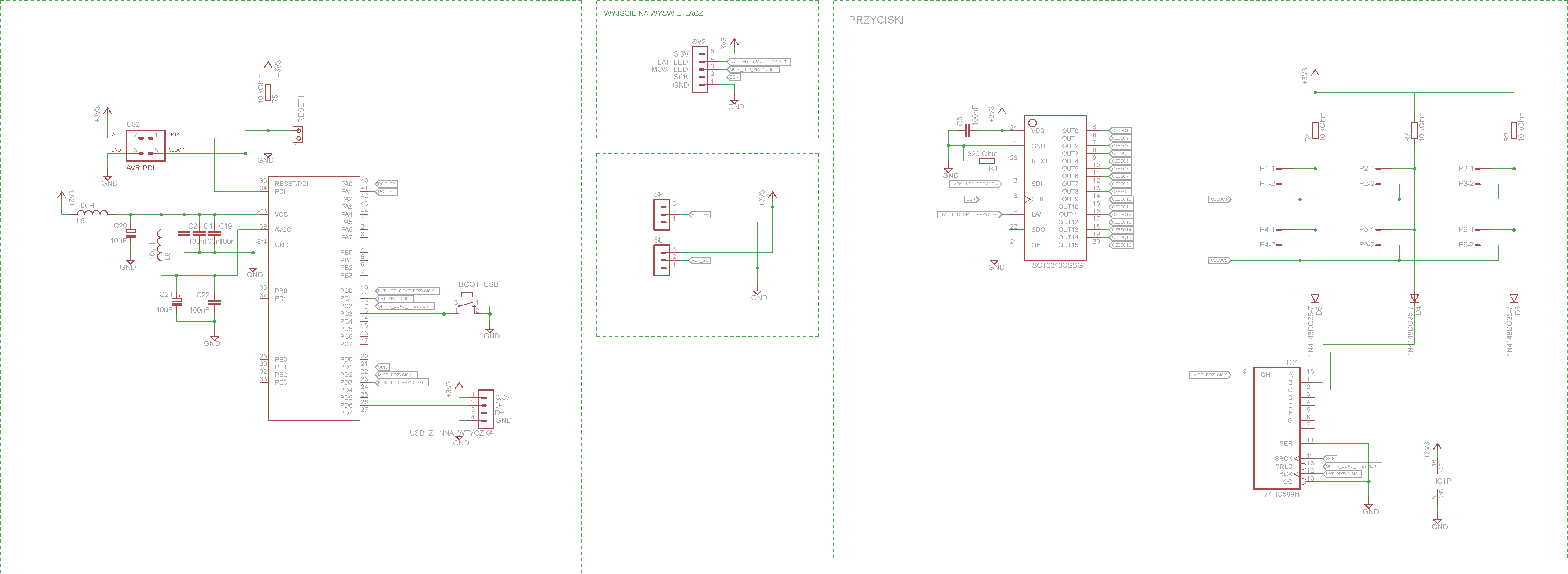

    Zasada działania: Każdy wiersz matrycy przycisków załączany jest tymi samymi bitami co poszczególne wyświetlacze, natomiast wiersze odczytywane są szeregowo przez 74HC589. Jeśli wszystkie bity odczytane z 74*589 są "0" to by znaczyło, że wszystkie przyciski w danym wierszu są wciśnięte.
    Schemat II:
    Proszę o sprawdzenie schematów i poprawności podłączenia w szczególności uC oraz czy przy tak podłączonej klawiaturze będę w stanie odczytać, które przyciski są wciśnięte ? W razie jakichkolwiek pytań chętnie odpowiem.
    #2 12743541
    tmf
    -te dławiki na AVCC nie są potrzebne - nie korzystasz z ADC (nawet jeśli korzystasz to wymagane są one przy superdokładnych pomiarach),
    - przez rezystor 1 MOm łączysz do masy osłonę gniazda USB, masy USB i układu łączysz bezpośrednio,
    - na USB nie ma 3,3V, jest 5V, które ci upali procka. Jeśli zasilasz układ z USB potrzebny jest LDO na 3,3V,
    - do realizacji master SPI lepiej używać USART w trybie SPI, bo współpracuje z DMA i ma dodatkowe buforowanie. W sumie to nie problem, bo remapowanie pinów można załatwić sprzętowo (rejestr REMAP), ale można też od razu podłączyć jak należy - sprawdź z notą jak są wyprowadzone sygnały SPI na USART,
    - przyciski pewnie będą działać, zdajesz sobie jednak sprawę, że w takiej konfiguracji naciśnięcie kilku przycisków spowoduje problemy. Trzebaby zastosować bufory typu OC, lub diody do przycisków, żeby nie dało się zrobić zwarcia. Z drugiej strony masz aż tyle przycisków, że np. nie wystarczy ci pinów w 100-pinowych XMEGA? Wykorzystanie IO procka jest prostsze niż rejestrów. Jeśli nie wystarczy, to można wykorzystać ADC i zrobić drabinkę R2R i w ten sposób odczytywać przyciski. Jako, że ADC XMEGA ma 16 kanałowy multiplekser, możesz w ten sposób podłączyć setki przycisków. Dodatkowo rejestr porównania ADC umożliwi ci sprzętowe wykrycie naciśnięcia przycisku i obsługę tego w przerwaniu.

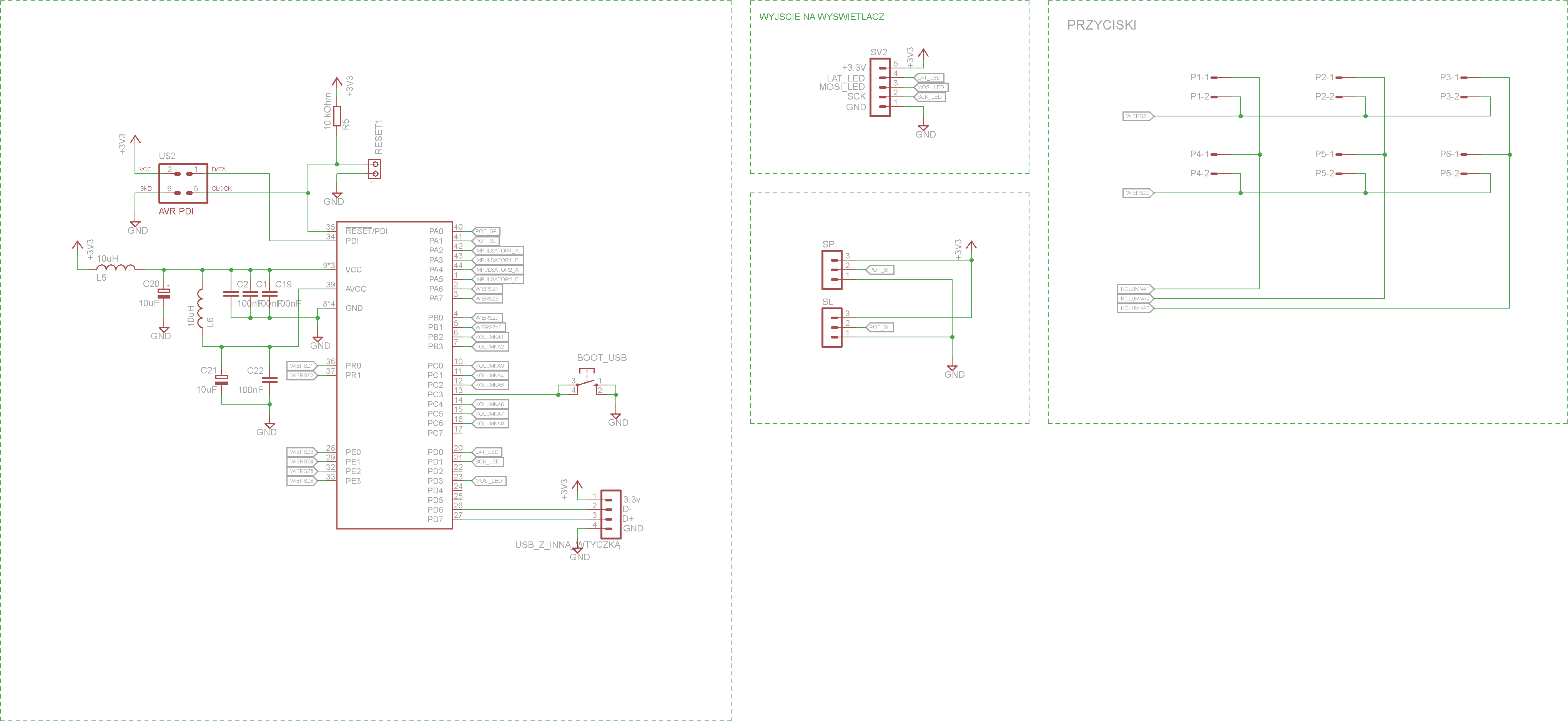

    Stan początkowy, na wszystkich liniach o nazwach "CzescX" jest stan wysoki. Następnie jak sprawdzam wiersz nr 1 to na "Czesc1" daję stan niski i odczytuję stan rejestru z 74*589. Jeśli odczytane są same "1" tzn., że żaden przycisk nie jest wciśnięty?
  • #13 12745690
    tmf
    Tak, steruje się tym podobnie jak SPI, tyle, że przestawiasz USART w tryb SPI i odwołujesz się do jego rejestrów. Zakładam jednak, że wykorzystasz DMA, żeby sobie nie zaprzątać głowy przerwaniami i ciągłym zapisywaniem nowych wartości.
    Co do klawiatury - te diody tak umieszczone są bez sensu. Przede wszystkim sterownik linii musi mieć wyjście OC, zastanów się co się stanie jeśli jednocześnie naciśniesz dwa przyciski na tej samej kolumnie. Masz zwarcie, prawda? Jeśli dasz sterownik z wyjściem OC problem częściowo zniknie - będą tylko nieprawidłowo w takiej sytuacji czytane klawisze. Aby temu zapobiec diody muszą być szeregowo z każdym przyciskiem.

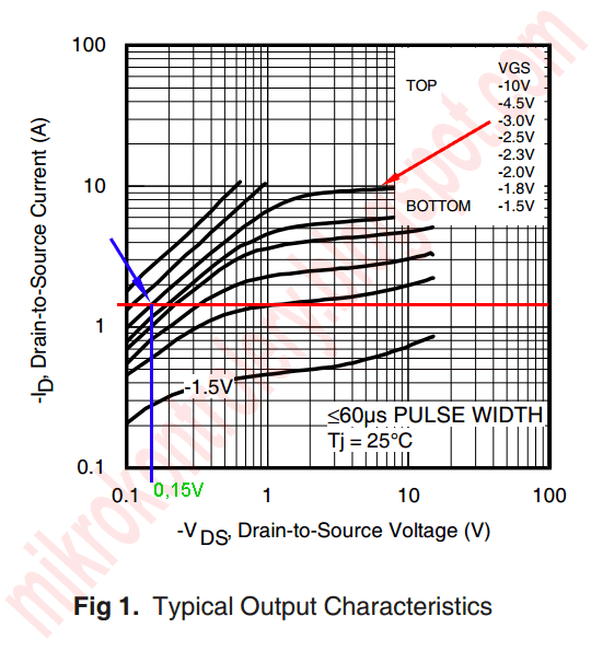

    Żeby autor tematu zrozumiał w czym rzecz, pokażę ten przypadek od właściwej strony.
    Mamy prąd 1,5A i napięcie VGS=-3,3V (z pinu mikrokontrolera). Patrzymy na wykres:
    i robimy tak:
    1. zaznaczamy poziomą czerwoną linią oczekiwany prąd drenu - w naszym wypadku 1,5A.
    2. odnajdujemy wykres dla VGS=-3,3V (niestety dokładnie takiego nie ma, więc przyjąłem dla uproszczenia, że wykorzystamy ten dla -3,0V)
    3. rzutujemy (niebieska linia) punkt przecięcia linii prądu (czerwonej) z wykresem dla -3,0V, na oś VDS i odczytujemy około 0,15V.
    Czyli dla prądu ID=1,5A i napięcia na bramce wynoszącego VGS=-3,3V, spadek napięcia na tranzystorze wynosić będzie VDS=0,15V.
    Teraz liczymy moc która się odłoży na tranzystorze: P = 1,5A * 0,15V = 0,225W
    Przypominam, że tranzystor ten wytrzyma aż 1,25W więc 5 razy więcej niż faktycznie byłby obciążony ciągłym świeceniem całego jednego wyświetlacza.
    Ponieważ mamy jedenaście wyświetlaczy, które będą multipleksowane równomiernie oznacza to, że tranzystor będzie pracował przez 1/11 czasu każdej sekundy. W związku z tym faktycznie wydzieli się na nim odpowiednio mniejsza moc. Innymi słowy tranzystor będzie prawie tak zimny jak otoczenie :)
    Ponieważ Tmf wspomniał o RDS, to policzmy ile w takim przypadku RDS wynosi: RDS = 0,15V / 1,5A = 0,1Ω = 100mΩ
    czyli zgodnie z wykresem Fig 12 o którym pisałem wcześniej.
    Parametr VGS(th), o którym wspomniał Tmf jest już ujęty na tym wykresie, przez co charakterystyki "poszły do góry", w porównaniu do innych tranzystorów o większych VGS(th).

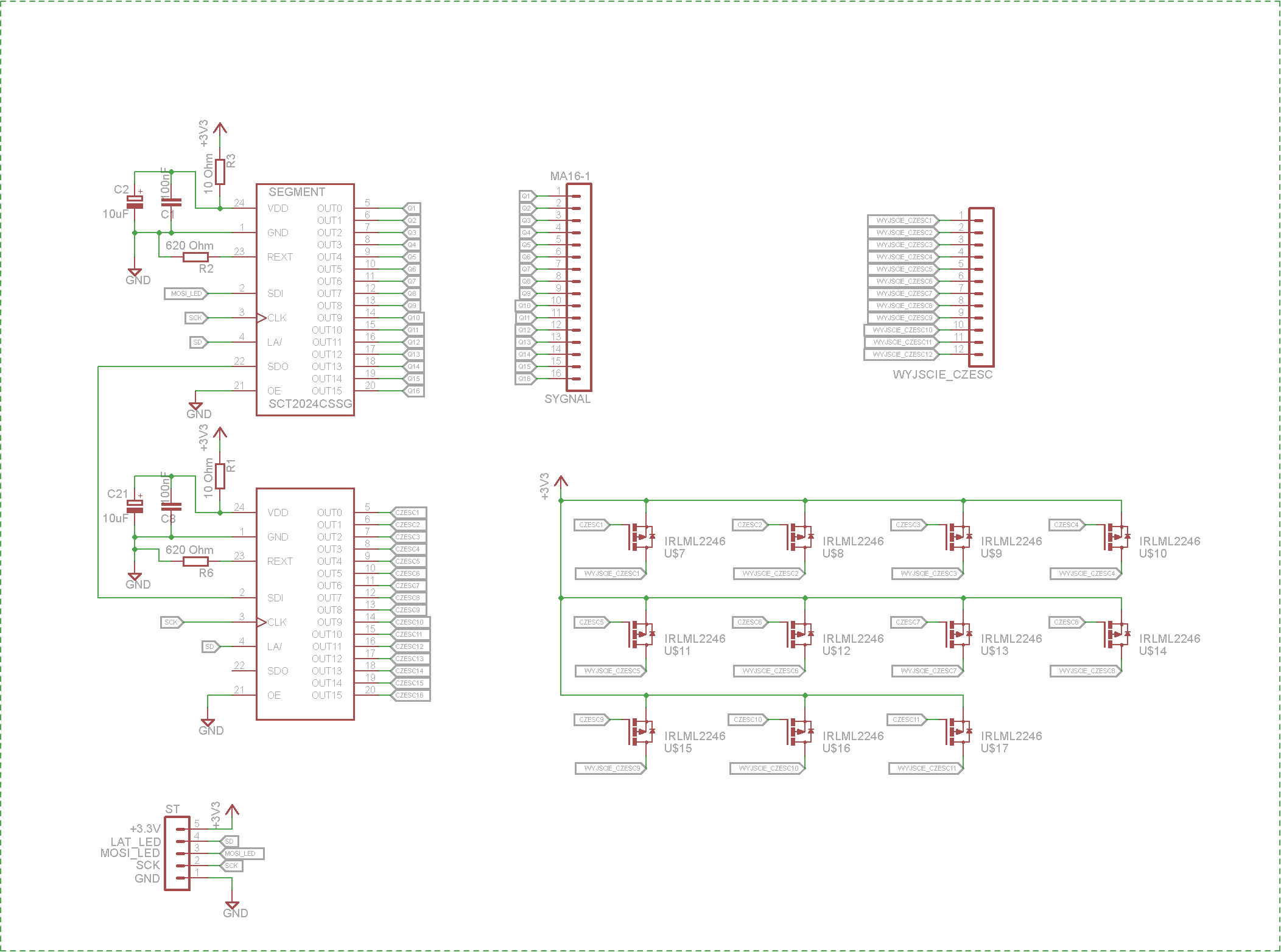

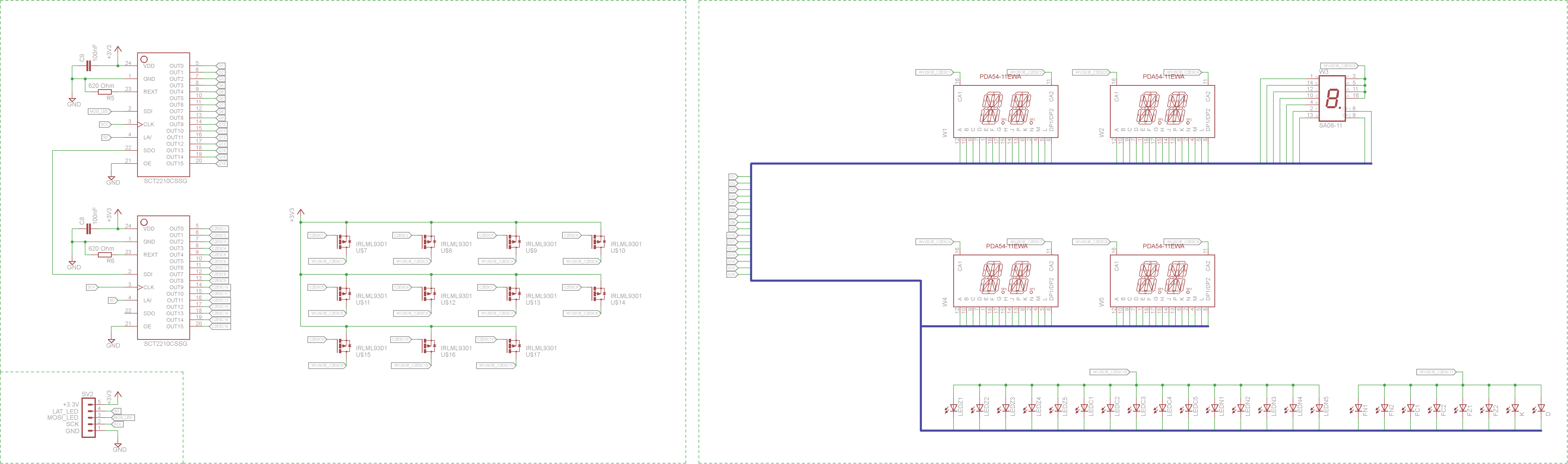

    Na potrzeby testów uruchomiłem ten układ z I schematu, z drobnymi zmianami czyli podzieliłem to na dwie płytki i dałem nowe tranzystory IRLML2246. Układ uruchomiłem na Atmega8 i zasilanie 5V. Wygląda na to, że działa sterowanie poszczególnymi segmentami natomiast świecą sie wszystkie wyświetlacze zamiast tylko jednego.
    I chciałem włączyć wszystkie segmenty na jednym wyświetlaczu, natomiast wyświetla wszystkie segmenty na wszystkich wyświetlaczach. ;/
    Aktualny schemat z podziałem na 2 płytki:
    [ATxmega128A4U] Jak sterować wyświetlaczami LED i przyciskami z ATxmega128A4U? [ATxmega128A4U] Jak sterować wyświetlaczami LED i przyciskami z ATxmega128A4U?
    Kod:
    Kod: C / C++
    Zaloguj się, aby zobaczyć kod
    Acha i czy na pewno ten układ SCT2024 ma zatrzask ? Ponieważ jak wpisuje dane to mrugają wyświetlacze?

    I takie jeszcze pytanie czy przy sterowaniu tranzystorem przez SCT2024 potrzebny jest rezystor pull-up na bramce ?
