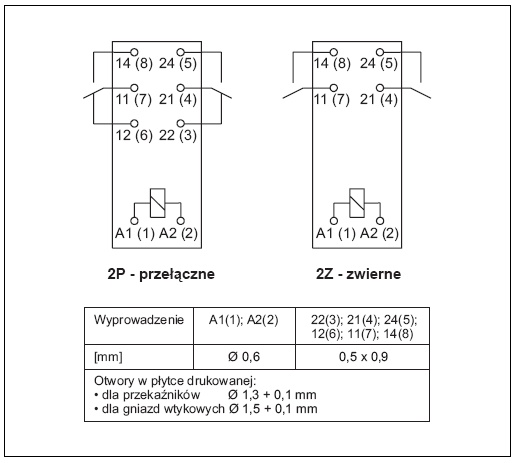

    witam zakupiłem oświetlenie schodowe led zasilane napięciem 230 v .Po zamontowaniu i podłączeniu napięcia świecą ,lecz po wyłączeniu włącznikiem lekko się żarzą zmieniłem podłączenie nadal się żarzą chcę zastosować przekażnik r m 84 ale nie mam schematu podłączenia .Za jakąkolwiek pomoc z góry dziękuje

    pomogłeś dzięki teraz jużpoleci zamykam temat
