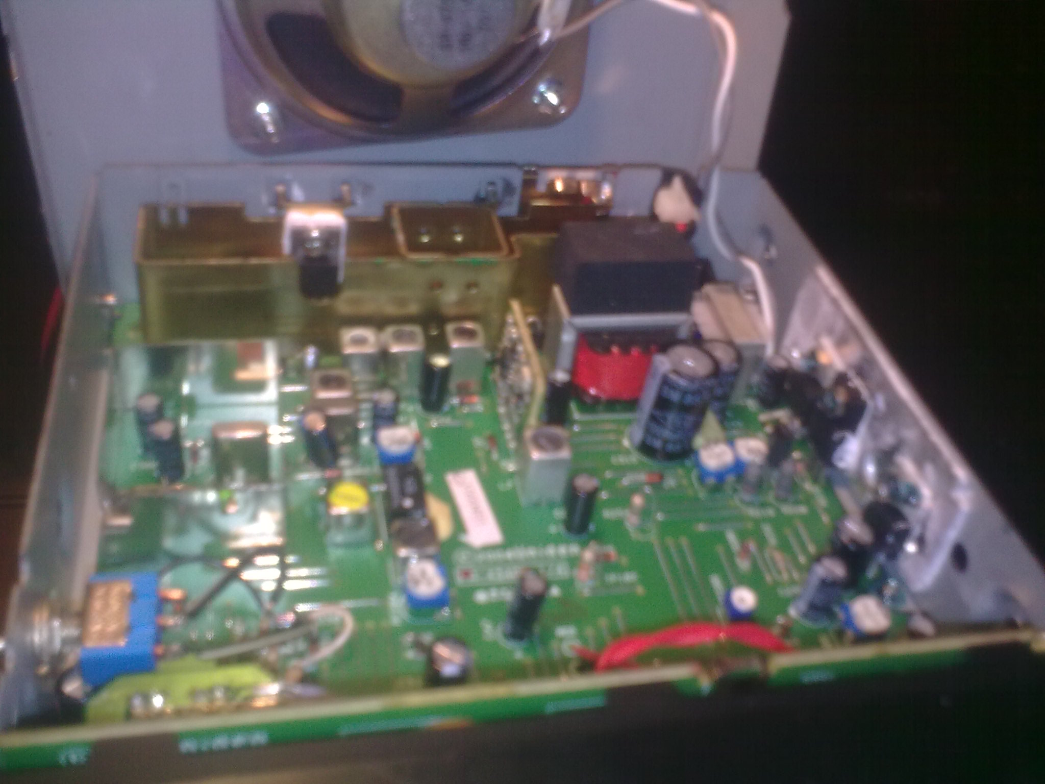

    Dzis podróżując mobilem radio po przejechaniu 50 km po prostu przestało odbierać. Antene mam zawsze zestrojona na swr 1,3. Podróżując i rozmawiając przez radiotelefon wydawałoby się być ok. Lecz po dłuższej ciszy zacząłem się zastanawiać dlaczego tak cicho? Radio świeci przełącza kanały, włącza się i wyłącza, gdy przełączę na fm słychać wyraźnie że trzeszczy jak ma trzeszczyć, a w am cichutko cichutko, nic nie zrobiłem co by mogło uszkodzić radio.
    Po rozkręceniu po prawej stronie zauważyłem przy tranzystorach tak jakby pastę - miękką maść czy tak ma być? Czy to działa jak pasta termo przewodzącą czy po prostu mogłem wcisnąć gruszkę na dłużej i spalić radio?
    Załączam zdjęcia.
    Taylor III - Brak odsłuchu - radio po prostu przestało działać Taylor III - Brak odsłuchu - radio po prostu przestało działać
    Proszę o pomoc w diagnozie.

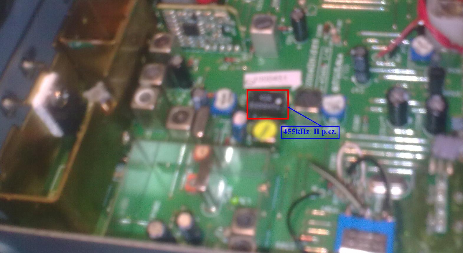

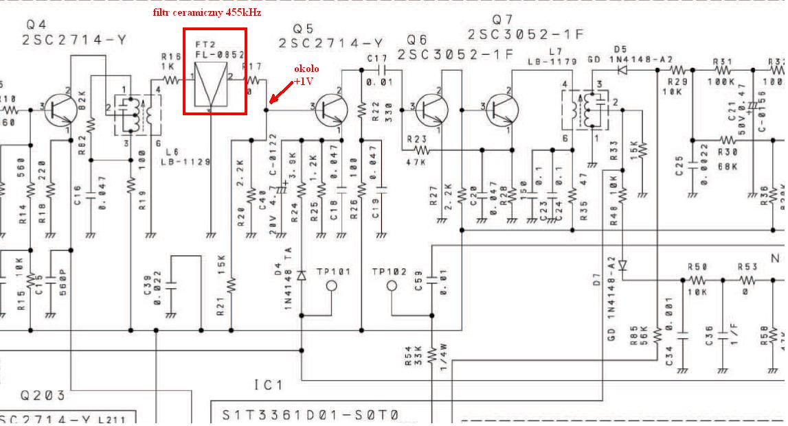

    Bardzo częstym objawem braku czułości odbiornika w tego typu radiach jest to, że filtry ceramiczne w II p.cz. (455kHz) są wadliwe (źle zaklejane w jego obudowie - wada fabryczna) co powoduje zwieranie napięcia na bazie tranzystora Q5.
    Sprawdź napięcie na wejściu II p.cz. a przekonasz się (po napięciu) w czym jest problem.
    Na schemacie :
    Na PCB :

    Чтобы проверить версию о неисправности керамического фильтра,можно между его выводами 1-2 подключить конденсатор небольшой ёмкости(5-30 pF),при появлении сигнала -фильтр заменить.Удачи ВАМ.
  • #6 12745689
    cbserwis
    Bocznikowanie uszkodzonego filtra kondensatorem nie jest pewną metodą stwierdzającą jego uszkodzenie, ponieważ filtr ten najczęściej uszkadza się w ten sposób, że zwiera swoją elektrodę do masy, zwierając jednocześnie do masy bazę tranzystora. Poza tym pojemność 5 pF przy tak niskiej częstotliwości wydaje się być trochę za mała. Tym sposobem można sprawdzić czy brak odbioru spowodowany jest przez tenże filtr po uprzednim jego wyjęciu i wstawieniu w jego miejsce kondensatora.

    Okazało się tak jak koledzy pisali że jest to własnie ten filtr.
    Przetestowałem radio przed wymiana filtra w FM nadawanie i odbiór w AM tylko nadawanie zero odbioru. Na szybko w serwisie elektronicznym dostałem podobny filtr który podmieniłem , koloru szarego 55 cn f6 a. Radio działa. Lecz zauważyłem troszeczkę gorszą jakość odbioru, otóż barwa odbieranego sygnału przystała postać bardziej wysokich tonów jak było to na filtrze oryginalnym. Z tym radiem podróżuję na co dzień po kilka godzin a usterka została naprawiona z dnia na dzień.
