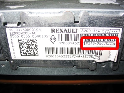

  • #5 12745461
    autoas
    Czy masz tam takie radio?
    Renault Scenic 2 - jak uzyskać PIN do radia po wymianie akumulatora?
    #6 12745471
    jokerro
    Poziom 34  
    5221 ze wsadu wychodzi ,jak to ci niepojdzie to podaj numery z radia jak kolega wyzej pokazał
  • #7 12745622
    Piotr Kołtuniewicz
    Nalepki nie tej co na zdjęciu, gdyby była nie zawracał by głowy.
    Radio Renault nalepka z boku becker.
    typ: Navigation
    model no. BE7409
    serial no. 45010131 EC:108
    8200300852
