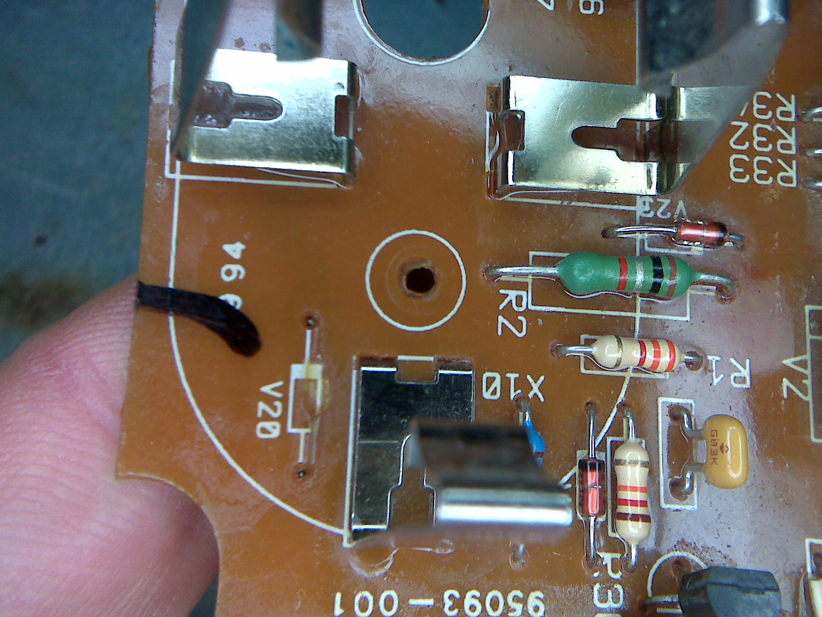

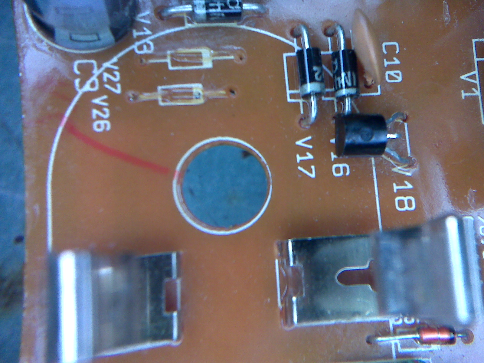

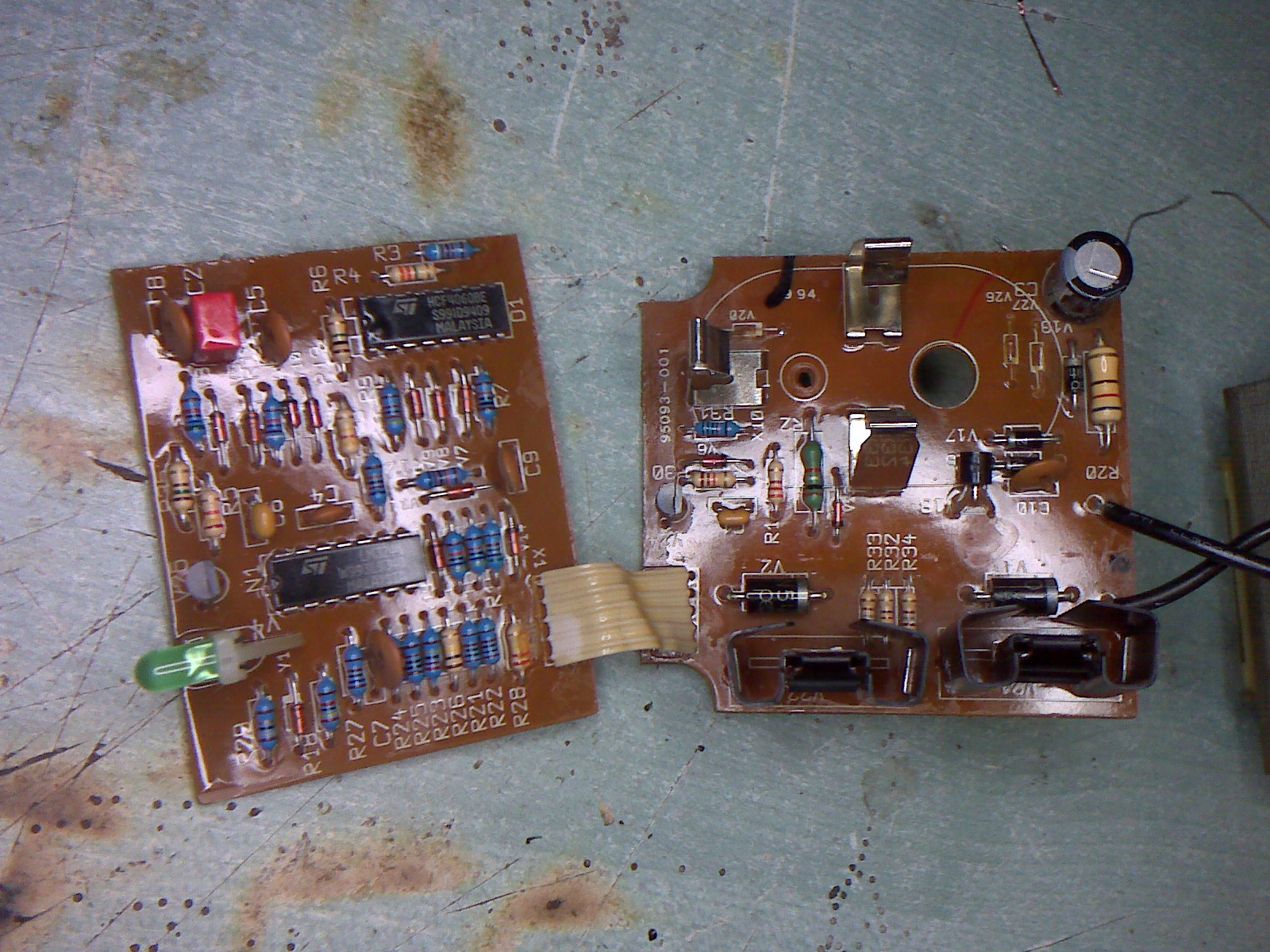

    Ładowarka jak na zdjęciach, prośba o identyfikację elementów brakujących czyli 3 diod zenera jak przypuszczam.

    Dlaczego większość gdy są w potrzebie nawet nie umie sobie pomoc podając przynajmniej poprawne dane swego sprzętu? Podajesz kod 2 607 224 152, a trzeba podać coś więcej gdy nie wiesz co podaj tabliczkę znamionową lub coś co umożliwia jej identyfikację...
    Domniemam, że to Bosch AL60 lub Bosch AL60DV (od 7,2 – 14,4V), a szukasz V20, V26, V27.
    Na zdjęciu są takie, a na razie nie wiem jakiej wartości...

    Zdjęcie widziałem, urządzenie dostarczono z dolną częścią obudowy stąd dałem swoje zdjęcia. Oznaczenie spisałem takie jakie mam na tej części.

    PS. Zapomniałem dodać ,że "mojej" części podano zakres pracy 4,8-12V.

    Bosh AL60 4,8V - 12V 1,4A
    V20: BZX 55B 2V2
    V26: Z2.7 (dioda szklana czerwona, jeden napis prostopadle do osi, brak innych znaków)
    V27: 1N4148
