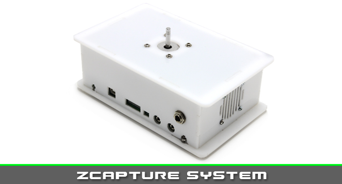

Jest to ciekawy projekt platformy do robienia zdjęć z 360 stopni wraz z specjalnie przygotowanym i zsynchronizowanym oprogramowaniem, służącym do obróbki zdjęć i uzyskania końcowego efektu. Produkt jest kierowany głównie do reklamy produktów sprzedawanych w sieci, ale może również posłużyć do prezentacji - na przykład wykonanego przez siebie układu elektronicznego na forum. Zamiast robić kilka zdjęć z każdej strony i umieszczać je kolejno na stronie, można wykorzystać omawiamy projekt i zamieścić obrotową prezentację o wymiarze jednego zdjęcia. Platforma została opublikowana na licencji Open Source, a twórcy pracują nad tym, żeby była jak najtańsza, dostępna dla każdego, solidnie zbudowana i uniwersalna. Projekt łączy część sprzętową z oprogramowaniem i obsługą HTML. Powstało już kilka wersji tego projektu, ponieważ cały czas jest ulepszany, dodawane są nowe funkcje, spełniające zapotrzebowanie użytkowników. Twórcy wbudowali optoizolację dla sygnałów sterujących sprzętem fotograficznym, tak, żeby zminimalizować możliwość uszkodzenia drogich aparatów. Patrząc na zdjęcie samej platformy nasuwa się pytanie, po co taka ilość złączy?. Jest to spowodowane różnymi złączami stosowanymi przez producentów sprzętu fotograficznego. Dzięki zastosowaniu tylu różnych złączy, można wykorzystać platformę do sterowania różnych aparatów fotograficznych bez potrzeby stosowania dodatkowych przejściówek czy adapterów. Listę kompatybilnych aparatów można zobaczyć tutaj. Platforma bazuje na platformie Arduino, a poniżej zdjęcie sterownika:

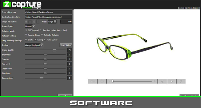

Poniżej wygląd oprogramowania do sterowania i obróbki zdjęć:

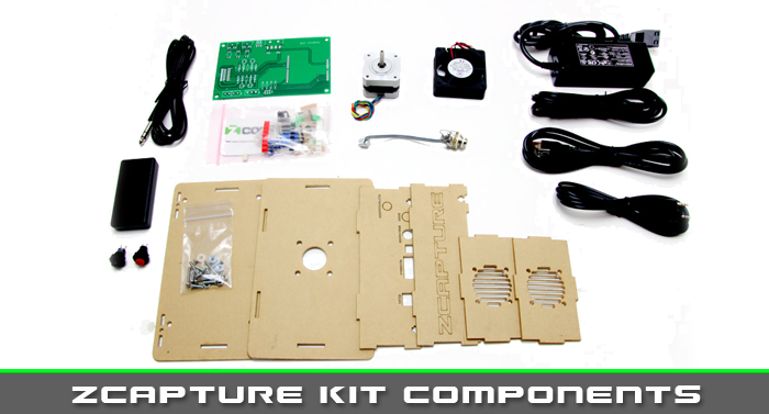

Zestaw elementów do budowy platformy:
