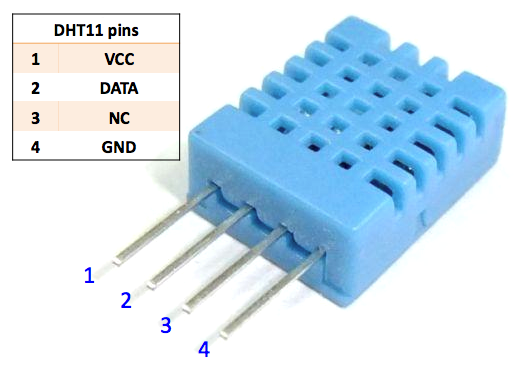

Rejestrator temperatury i wilgotności oparty o czujnik o oznaczeniu DHT11 oraz bazującej na Arduino - platformie chipKIT Uno32. Czujnik nie wymaga dodatkowych przewodów połączeniowych, jest podłączany bezpośrednio do wyprowadzeń I/O modułu, całość wymaga jedynie podłączenia do interfejsu USB komputera. Po podłączeniu moduł jest gotowy do pracy. Moduł przesyła do komputera, w określonych przedziałach czasowych, odczyty pomiarów temperatury i wilgotności, które można rejestrować lub odczytywać w specjalnie do tego napisanej aplikacji. W oprogramowaniu można odczytać temperaturę w dwóch skalach - Celsjusza i Fahrenheita. Został też umieszczony przycisk do rozpoczęcia rejestracji zmian temperatury i wilgotności. Wykorzystany czujnik DHT11 jest dość popularny i niedrogi, a dane przesyłane są w postaci cyfrowej. Czujnik można zasilać napięciem od 3 do 5,5V, więc możne znaleźć zastosowanie również w nowszych projektach, opartych o mikrokontrolery zasilane napięciem 3,3V. Poniżej zdjęcie czujnika i opis wyprowadzeń:

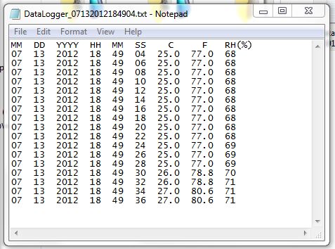

Niski pobór prądu czujnika - max 2,5mA - pozwolił autorowi na zasilanie go bezpośrednio z pinów Uno32. W innym przypadku, trzeba byłoby użyć przewodów do doprowadzenia zasilania o większym prądzie. Na stronie źródłowej można znaleźć kod, służący do przetworzenia danych pochodzących z czujnika. Jak informuje autor - w sieci można znaleźć biblioteki do obsługi czujnika zarówno dla platformy Arduino jak i chipKIT Uno32. Poniżej przykładowe dane zarejestrowane w aplikacji:
