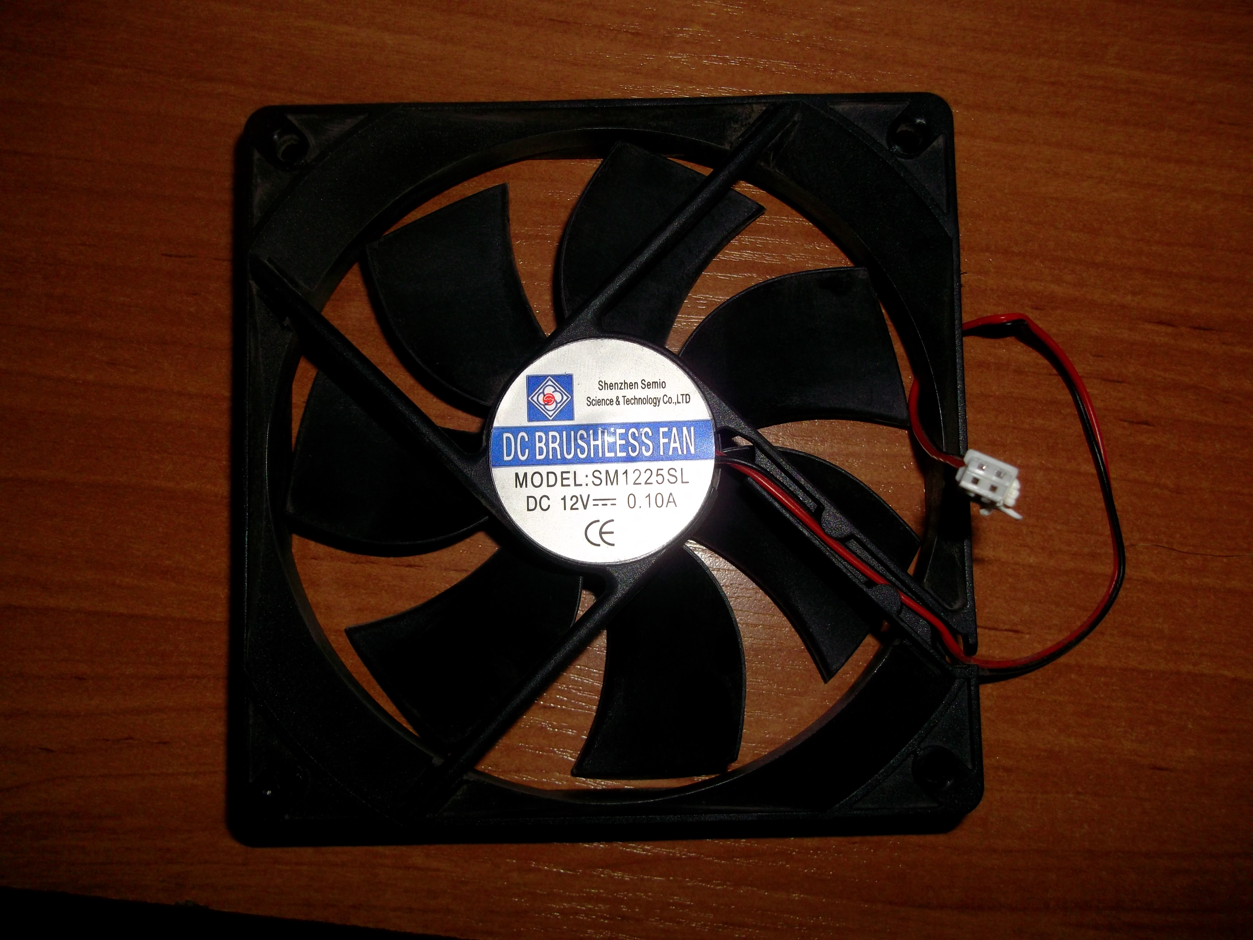

    Posiadam wentylator 120 mm ze złączem 2 pinowym, i tu moje pytanie jak go zasilić? Jest on na 12v. Podpiąć jakoś pod molex czy coś innego? A jeżeli tak analogicznie czerwony do czerwonego i czarny do czarnego? Czy inną kombinacją? Jak zasilić wentylator 120 mm 2-pinowy 12V z molex? . Załączam zdjęcie. Wentylator posiadam ze starego pseudo zasilacza feela 2.

    Jeśli chcesz pełną prędkość obrotową to podpinasz pod molex - czerwony z wentylatora pod żółty z molexa (+12V). Czarny pod czarny.
    Jeśli chcesz mieć wolne obroty - podpinasz czerwony pod czerwony i czarny pod czarny. Wtedy będzie pracował na +5V.
    Jeśli pośrednie - czerwony z wentylatora pod zółty z molex, a czarny pod czerwony z molex (około +7V).
    Możesz to także zrobić na mini-molexie (FDD).

    Dobrze, za chwilę sprawdzę działanie.
    Wszystko działa :) Najlepszą opcją dla mnie jest pośrednia, dobrze chłodzi a prawie nic nie słychać. Dzięki za pomoc. Przycisk "pomógł" leci :)

    Nie ma sprawy. Najlepsze rozwiązanie, choć przy +12V masz najlepszą wydajność tego wentylatora. Warto o tym pamiętać.

    Dla wentylatorów +5V pozostaje rozwiązanie takie: Molex - tylko czerwony do czerwonego - działa na +5V
    Ze złącza SATA możesz użyć +3,3V (bądź np z odpiętej "kostki" ze złącza ATX20+4 PIN i do pomarańczowego podłączasz czerwony z wentylatora, czarny do czarnego (masa)
    Dla wentylatorów +12V rozwiązanie z postu #2 jest uniwersalne.
