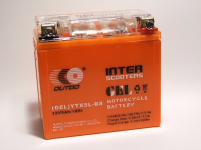

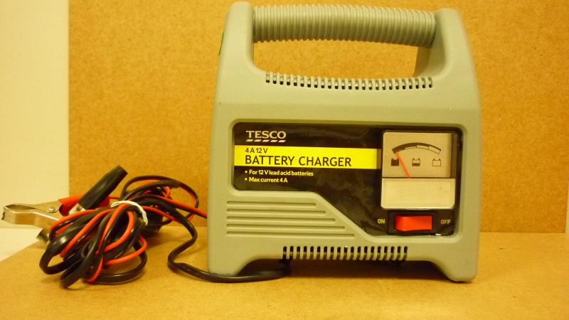

    Czy mogę ładować akumulator "Outdo - Inter Scooters YTX5L-BS(GEL) 12V5Ah/10HR" za pomocą prostownika z Tesco? :
    Czy prostownik z Tesco nadaje się do ładowania akumulatora Outdo YTX5L-BS(GEL)?
    Akumulator :
    Przepraszam, jesli zły dział, nie mogłem znaleźć odpowiedniego.
  • #2 12751920
    wiesiek3d
    Poziom 29  
    Tak, prądem 0,5A przez 10h, tak jak na nim pisze.
