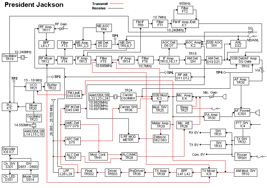

    President Jackson 1 nie działa regulacja AMC nie można ściszyć modulacji ani podgłosić

    Na początek sprawdź: D77, D78, TR41, TR28.

    Przyczyną był TR41
