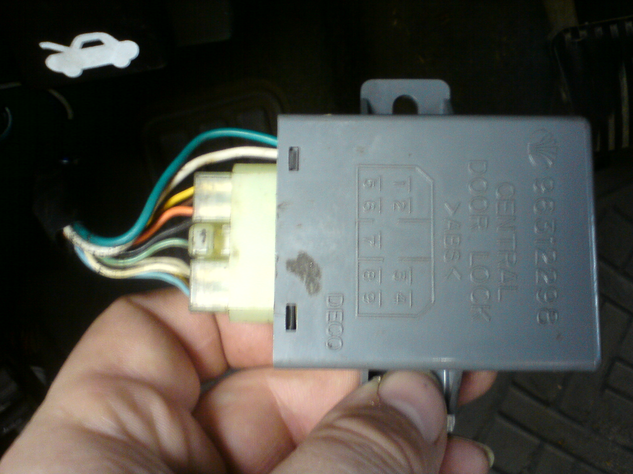

    windu83
    Rozebrałem dzisiaj pół samochodu i dalej nic. Od strony pasażera z przodu jest tylko komputer pokładowy, za półką też nic nie ma. Pod kierownicą solidnie teraz rozebrałem. Przewody od centralki zamka centralnego o takiego https://obrazki.elektroda.pl/84_1241901801.jpg żółty pin 1 i niebiesko-biały pin 7 to sterowanie od alarmu do centralnego odpowiednio unlock i lock. Jednak wychodzą one do góry na złącze i giną w gąszczu kabli który idzie pod kolumną kierownicy w stronę środkowege słupka tam gdzie radio itd. Na prawdę mimo rozebranie przeze mnie tych elementów to mało widać i alarmu nie dostrzegam, gdzie oni go mogli wcisnąć, przecież jakiś dostęp do niego musi być?
