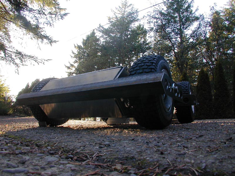

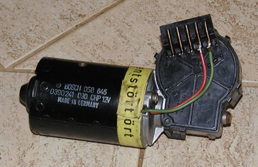

    cinek13
    Ja swojego roota już prawie skończyłem ( w 90 %). nie ma jeszcze karoseri :) I jest sterowany aparaturą R/C, a ja chciałbym żaby był sterowany przez komputer. Jeśli ktoś by miał czas to bardzo proszę w pomocy przy tym problemie. Potrafi odśnieżać snieg, kopać rowy, kośić trawe, siać trawe, itp. jest masa zastosowań. I jeszcze pare fot.
    Legenda:
    1- takimi silnikami napendzany jest robot (silnik od Audi)
    2- zdjęcie z testu prónego
    3 -||-
    4- po wyjeździe z warsztatu
    5-to jest cały sespół napędowy robota (górny-prawy) silnik+przekładnia+hamulec+łożyska+koło
  • #11 1369513
