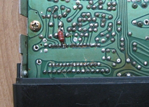

    Witam!
    Panowie trafił mi się w ręce nowiutki alan19 (onwa "gruba") który najprawdopodobniej jest nieprzestrojony. Jestem początkującym elektronikiem i żeby przestroić to radio zbudowałem sobie miernik częstotliwości aby nie błądzić jak dziecko we mgle i w pełni profesjonalnie podejść do tematu. Opinie na temat tego radia są bardzo dobre dlatego nie chciałbym tego zepsuć.
    Na ten moment radio nie było przez nikogo rozkręcane, po włączeniu i zmierzeniu częstotliwości podczas nadawania pokazuje 27.185MHz
    Zacząłem poszukiwania na elektrodzie na temat przestrojenia ale jeszcze to jest dosyć zagmatwane dla mnie.
    Suma sumarum doszedłem do momentu gdzie zlokalizowałem Rezonator kwarcowy 10.240MHz i obok niego jest trymerek.
    Czy powinienem go skręcić tak aby wartość oscylowała w granicach 27.180MHz. Czy jeszcze jakieś zabiegi powinienem wykonać?

    #2 12756317
    .Labrador
    Trymerem korygujesz częstotliwość, na sam koniec strojenia, musisz wlutować w szereg z kwarcem 10.240MHz, dławik około 4,7µH, lub wykonać cewkę z rdzeniem, o podobnej wartości jak dławik.(opis wykonania cewki, dostępny na elektrodzie).
    Tak należy wstawić dławik na druku, uprzednio przeciąć ścieżkę :arrow: Jak przestroić nowe radio Alan19/Onwa MK2? Rezonator kwarcowy i trymerek
    Powodzenia.
  • #3 12762038
    k750i
    Udało mi się przestroić z tym , że nie jestem do końca pewien czy dobrze.
    Wlutowałem dławik 4,7µH i regulując trymerem udało się mi ustawić częstotliwość
    27.180.98kHz- czy taka wartość jest prawidłowa?

  • #4 12762790
    .Labrador
    Miernik który wykonałeś, pokazuje poprawnie częstotliwość?
    Nie, staraj się dopasować częstotliwość do wskazań 27.180.00KHz, kondensatorem C63. dodając pojemności doświadczalnie.
  • #5 12763438
    SP5ANJ
    Spoczywaj w Pokoju
    Czy aby na 100% to jest 4,7µH.
    Po paskach kolorowych wydaje mi się, że nie jest to ta wartość. :?:
    ... regulując trymerem udało się mi ustawić częstotliwość
    Zera to równe końcówki xxxx0,00kHz a nie xxxx1,00kHz - to jednak dużo.
    Zrób to w sposób taki jaki podpowiedział kolega .Labrador i dolutuj około 12pF a będziesz miał możliwość idealnego wstrojenia się w kanał "0".
