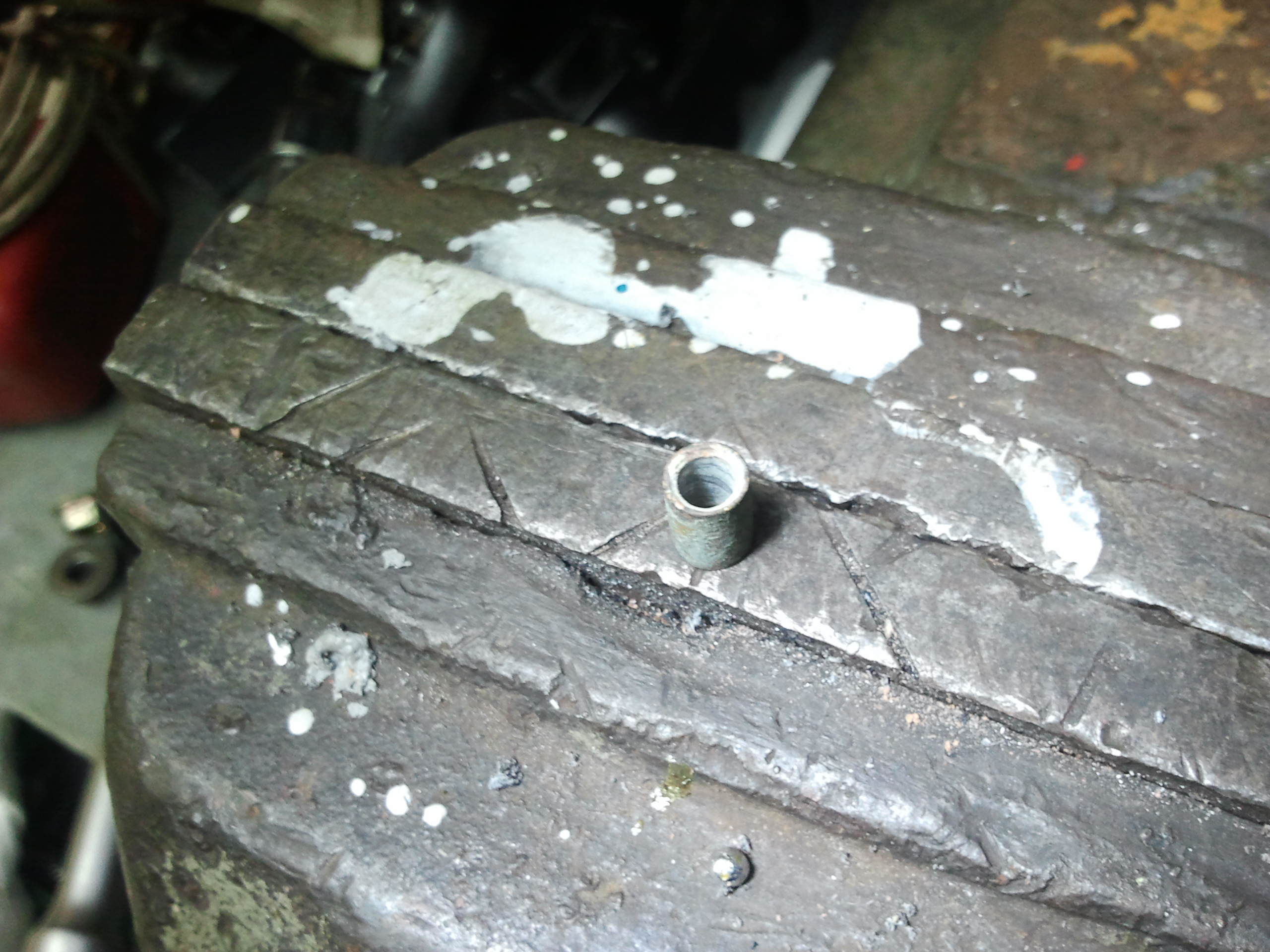

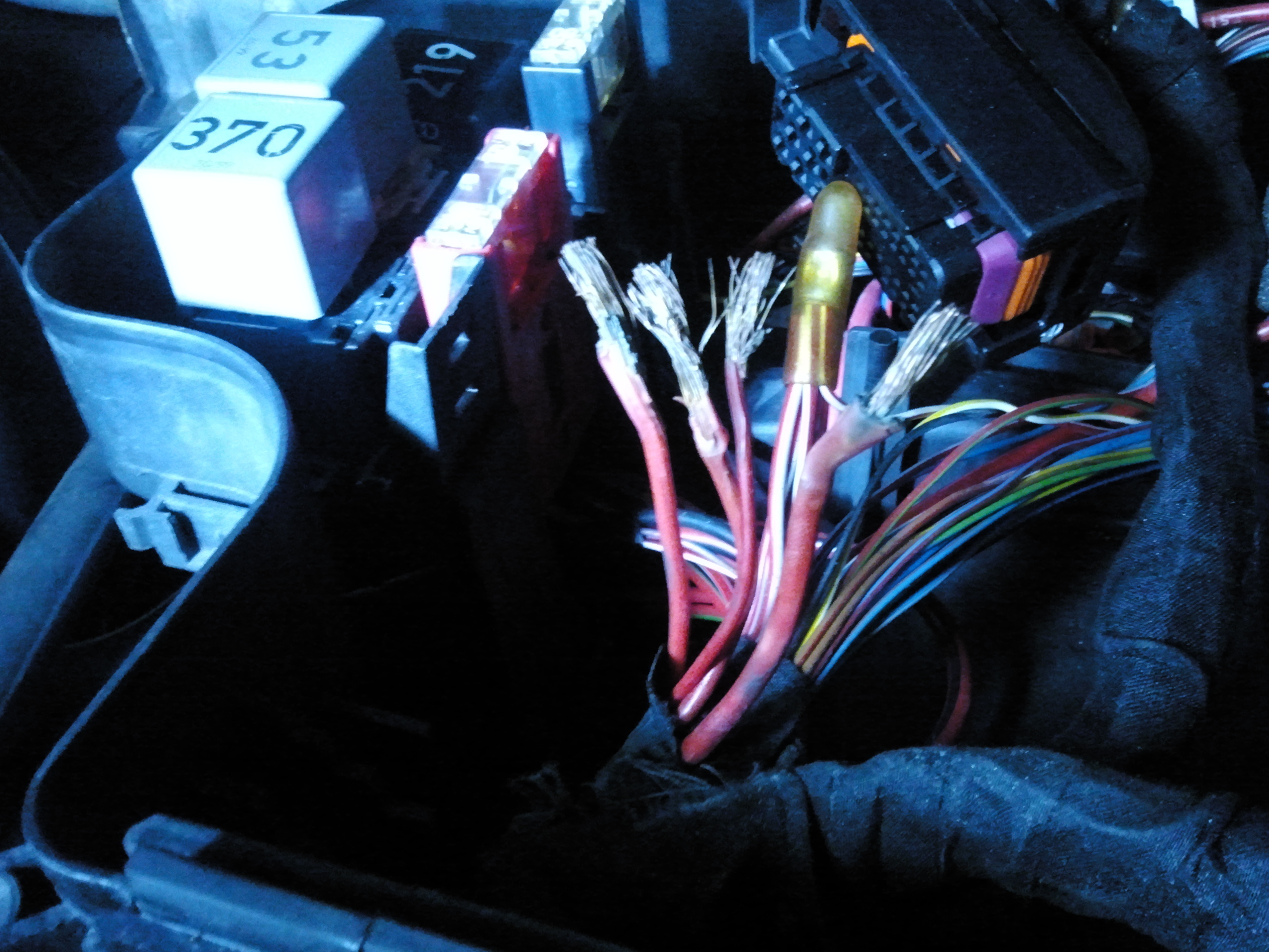

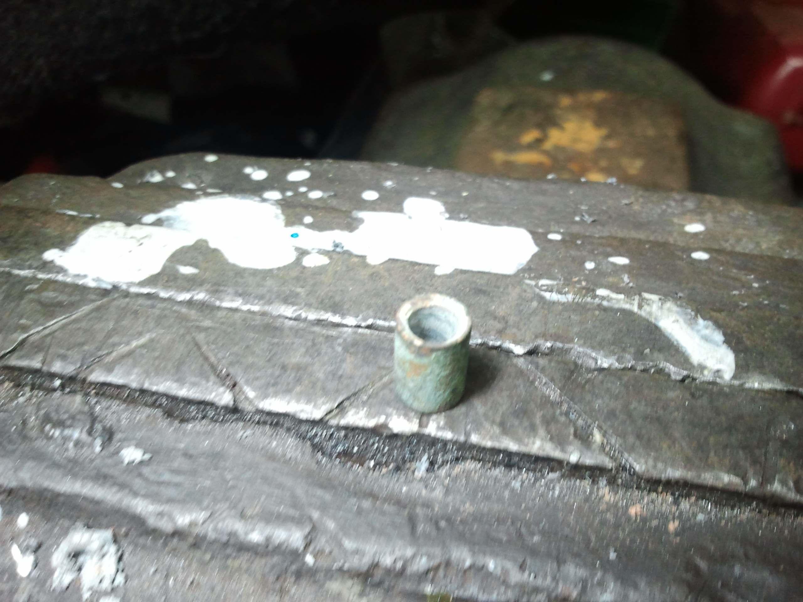

    trochę to trwało ale doszedłem do tego co było przyczyną ponieważ sytuacja się pogorszył a bo i auto gasło mi po drodze a jak zgasło to nie szło odpalić po chwili znowu działało i tak cały czas . rozebrałem obudowę komputera ruszając kablami na zapłonie zaczęły cykać przekaźniki w rytm ruszania kablami czyli już wiedziałem ze tam nie łączy coś . jest tam splot kabli plusowych bardzo grubych są one wsadzone w taki pierścień (obrączkę) i powinny być zagniecione ,co dziwne u mnie nie było to zagniecione kable zaśniedziałe i okopcone oczyściłem to zagniotłem i zalutowałem jeszcze . teraz już wszystko jest idealnie.
    dzięki za pomoc.
