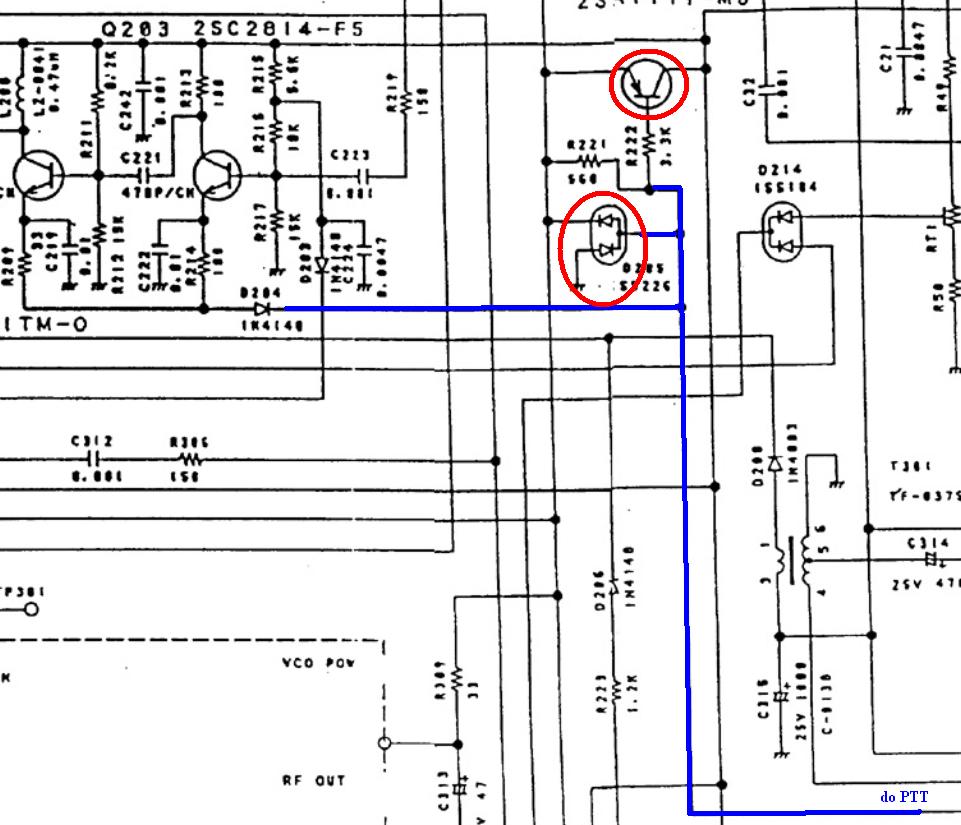

    Witam wszystkich,
    Mam problem z radiem President Harry I. Otóż radio działa - nadaje, odbiera. Jednak zdarza mu się przywiesić i po puszczeniu PTT nadal nadaje. Sposobem na odwieszenie jest kilkukrotne naciśnięcie i puszczenie PTT. Moje pomysły co może być uwalone już się pokończyły. Tranzystory, diody, przewód i przełącznik w gruszce posprawdzane.
    Jakby ktoś z Was miał jakiś pomysł co może być nie tak to prosiłbym o odpowiedzi.
    Janusz

    janusz27 napisał:
    Dalej jest zwieszone.
    Dość częsty problem.
    Miernik do "łapki" i sprawdzić/wymienić na czerwono (Q204 lub dioda) :
    President Harry I - Radio nadal nadaje po zwolnieniu PTT, co sprawdzić?
    Q204 tranzystor z serii pnp np. BD136 lub wyżej.
    Diody można zastąpić dwoma 1N4148.

    Zmierz napięcia na tym Q204 multimetrem lub innym miernikiem o dużej rezystancji (około 1MΩ ) wejścia.
  • #8 12771510
    janusz27
    Poziom 30  
    B 8,15V
    C 40mV
    E 8,14V
    Nadawanie
    B 10,6V (przy zawieszeniu jakieś 17V)
    C po naciśnięciu PTT 10,7V (jak się zawiesi to -2,67V oscylacje 27MHz)
    E 9,2V
