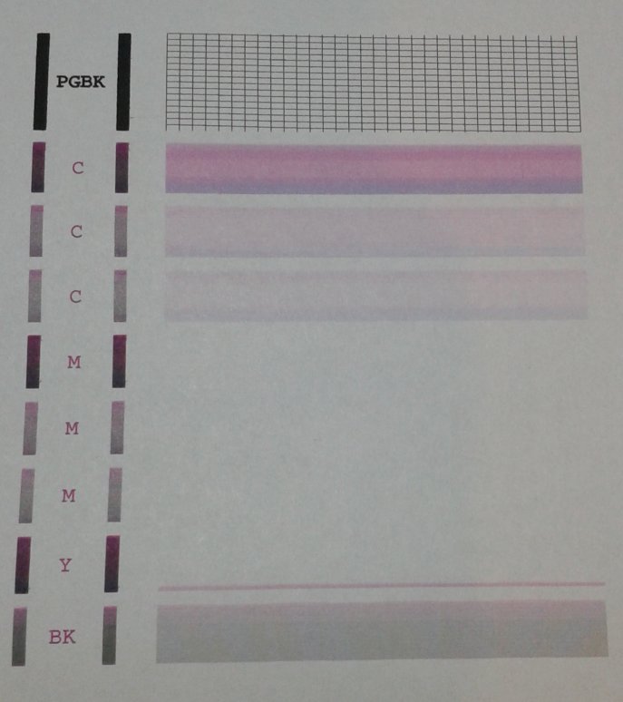

    Drukarka Canon IP4500, pomijając dołączone oryginalne tusze, innych oryginałów nigdy nie widziała.
    Odkąd ją używam dolewam cały czas tych samych tuszów z butelek a kartridże zmienione na samoresetujące. Wszystkie kolory i czarny są od tego samego producenta i są raczej ok.
    Problem mam z żółtym. Jak drukarka postoi parę godzin i puszczę żółtą kartkę, wydrukuje tak 1/3 czasami nawet 1/2 strony i dalej drukuje już tylko wąskie żółte paski.
    Jeśli po wydruku poczekam z minutę i puszczę następną kartkę gdzie jest coś żółtego, efekt będzie taki jak na załączonym foto z wydruku testowego. Kawałek jedzie ładnie a potem dalej znów środkiem zaczyna brakować. Im dłuższa przerwa, tym więcej wydrukuje dobrze.
    Jeśli na kartkach jest mało kolorów (np. dokumenty gdzie raz na parę stron jest kolorowy wykres) to w zależności od tego, ile potrzeba żółtego, wydruk nawet wielu stron może wyjść dobry. Da się jakoś naprawić tę usterkę ? Parę tygodni temu pomyślałem sobie już 'wszystko albo nic', nabiłem stary żółty płynem do mycia szyb, puściłem parę razy czyszczenie i nawet drukowałem takim, nie zaszkodziło ale też nie pomogło.

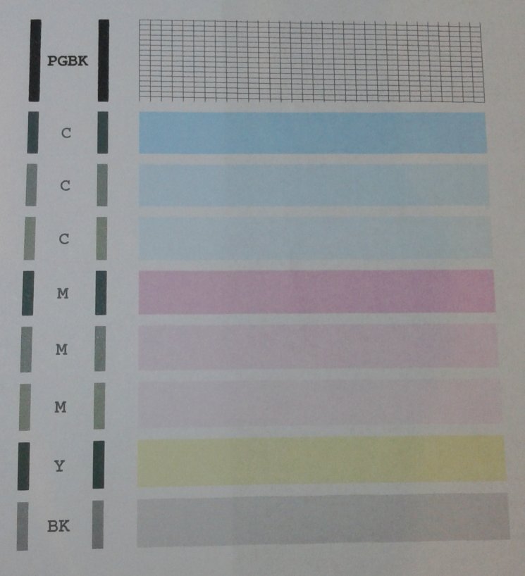

    Wziąłem jeszcze raz płyn do mycia szyb, tym razem inny niż wcześniej (jakiś yplon, innego nie mieli) nasikałem go tak od serca w sitko od żółtego, po czym drobnym pędzelkiem starałem się je trochę przeczyścić. Już myślałem że dobiłem całkiem głowicę, bo pierwsze wydruki wyglądały tak:
    Canon IP4500 - Dziwnie drukuje żółtym kolorem
    Ale jedno czyszczenie i parę wydruków testowych później sytuacja znacząco się poprawiła :D
