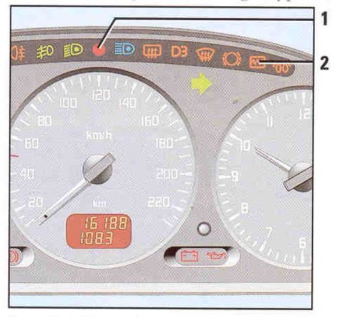

    Problem z immobiliserem jest trochę dziwny, po przekręceniu kluczyka lampka od immobilisera zapala się na jakieś 5s i gasnie. Auta nie można uruchomić i nie działa centralny zamek z pilota. Przy próbie wprowadzenia kodu przyciskiem od centralnego nic sié nie dzieje. Dziwne jest w tym wszystkim to, ze przy rozkodowanym kluczyku lampka od immobilisera powinna migać szybko, a swieci tak jak by było wszystko wpożadku . Jaka może być przyczyna nie działania centralnego z pilota i braku możliwości odpalenia auta.

    Zgadza się , Megane Classic I ph I, 1.4, immobilizer z pilotem IR. Co do diody to chyba się źle zrozumieliśmy. U mnie zapala się na parę sekund i gaśnie kontrolka nieprawidłowego działania systemu. Natomiast dioda od prawidłowego działania zapłonu nie reaguje. Nic się z nią nie dzieje (nie zapala się). W związku z tym mam pytanie: gdzie znajduje się moduł immobilajzera. Bezpieczniki wszystkie są sprawne w skrzynce bezpiecznikowej.

    Sorry rocznik 96. A u mnie zapala się tylko kontrolka nr2. Jak wcześniej miałem Safrana to mrugała właśnie ta kontrolka, dlatego też przyjąłem w Meganie , że powinna mrugać. Kontrolka nr1 u mnie nie reaguje.

    Kontrolka numer dwa nie musi wskazywać na problem z immobilizerem. Tym bardziej, że zachowuje się chyba normalnie (zapala się i gaśnie po 5 sekundach).
    Faktycznie, brak migania immobilizera jest niepokojący. Z tego, co mi wiadomo, immobilizer jest zasilany przez bezpiecznik od zegarów (podobnie jak poduszka powietrzna chyba). Bezpieczniki, jak mówisz, są sprawne...
    Rozumiem także, że kontrolka nie działa od kiedy kupiłeś samochód, i nie wiesz, jakie naprawy były robione..?
    Być może immo jest uszkodzone lub go nie ma, ale możliwe jest, że to nie jest powód nieodpalania samochodu. Dla ułatwienia kilka pytań:

    Nie wiem jak to wyjaśnić, ale z tego co wiem nigdy kontrolka nr1 się nie zapalała się i jak popatrzyłem na licznik to wcale jej tam nie ma. Pomimo wszystko działał centralny i auto pod względem odpalania zachowywało się tak jak z immobilizerem. Teraz nie mogę odpalić auta i nie mogę zaprogramować kluczyków i nie działa centralny z kluczyka.
